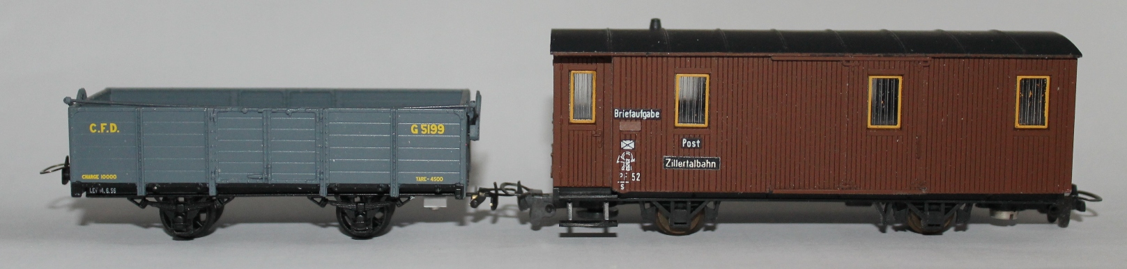

Messagepar augerd » 08 09 2020 à 11:41
Beyer-Garrat a écrit:Bonjour Dom sympa de te revoir sur le forum .J'espère que tout va bien pour vous #B6
Les essieux sont en plastique ici avec la pochette d’accessoires a poser (qui me semble effectivement très petits par rapport aux différents wagons déjà en ma possession) et les essieux Hoe livrés d'origine
Hello,
merci pour ta réponse #B6
donc en plastique, et rayons très fin ;)
pour le gabarit, cela me fait penser au Liliput qu'on associait aux bennes EB, c'est spécial ... le pire que j'ai fait, ce fut le choc entre EB et les voitures à bogies Bemo D9
sans rire, j'ai hélas l'impression que cette première série énerve autant qu'elle était attendu, surtout à cause de cet histoire incompréhensible d'attelage H4
en tous cas, prenez soin de vous, encore plus pour ceux qui irons dans les rares expos a venir :C6
Dominique :F5

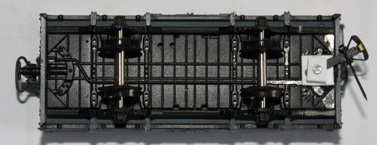

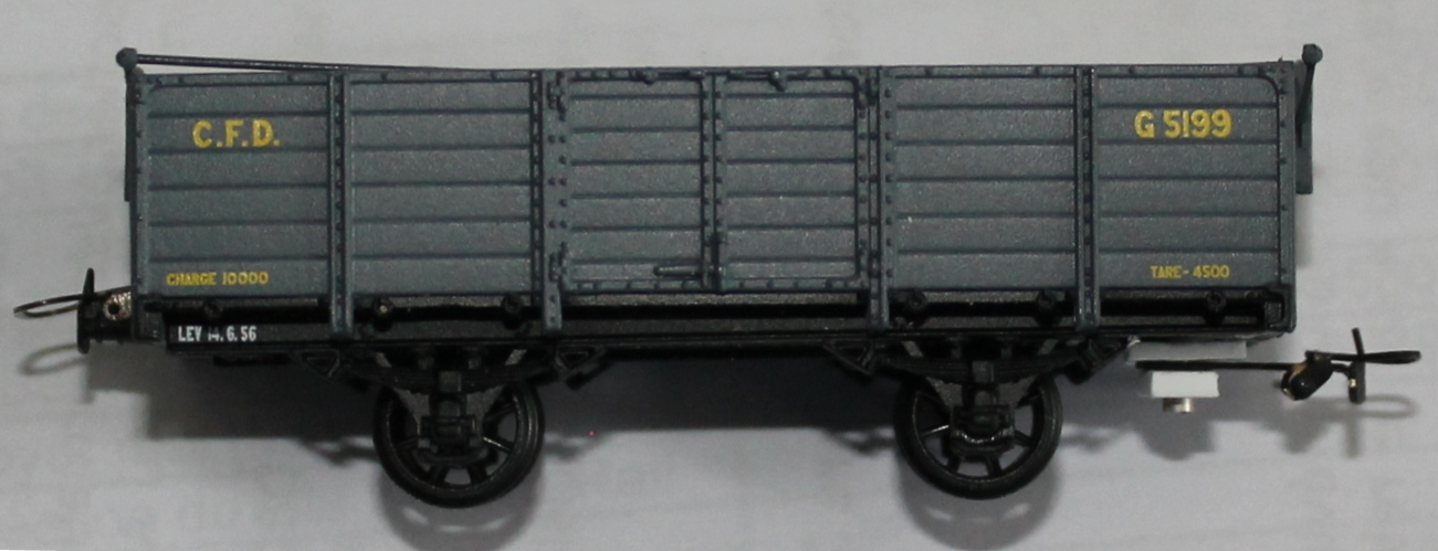

Messagepar Patrice Roussiale » 08 09 2020 à 12:02
Tu as tout à fait raison, Dominique, le gabarit est parfaitement compatible avec le Liliput #B6
Plan B pour atteler du Tillig, Liliput, etc., sans démonter le châssis-lest.
Là, je partage sans problème.
Ce que je ne partage pas, ce sont les idées "industrielles" C7
Attention, proto de faisabilité avec ce que j'avais sous la main...
- Attelage Greenwich
- Plaquette en carte plastique de 1 mm
- Vis de M 1 x 2 mm (là elle est trop longue)
- 1 ou 2 rondelles de Ø 1 mm
Limer la représentation de l'attelage jusqu'au niveau des brancards du châssis plastique
Coller la plaquette à la Cyano.
La percer à 0,8 à 5 mm de la traverse du wagon.
Percer à 1 la queue d'attelage Greenwich
Vous vissez le tout à force.
La vis fait son taraudage.
Mettre le nombre de rondelles pour que l'attelage reste horizontal.
Coller des butées afin que l'attelage ait un angle de rotation raisonnable et suffisant avec vos courbes et contre-courbes (pas fait sur le proto).
En espérant que ce montage reste à la portée du plus grand nombre.
Car tarauder du zamak en M1, il risque d'y avoir de la casse.
Cordialement.
