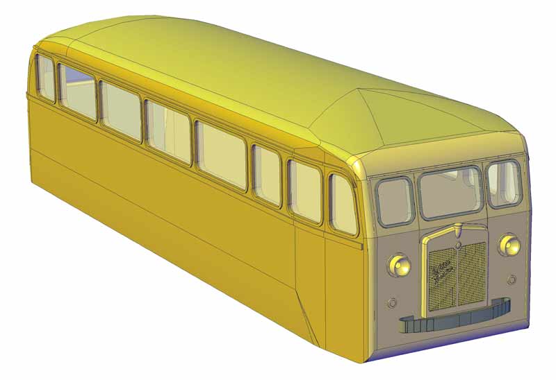

Messagepar 3DMetrique » 06 03 2011 à 21:16
Une avant première :

Messagepar Storm » 06 03 2011 à 23:05
Et voilà, tous les fans du Vivarais peuvent aller changer de caleçon :rod_mdr2 :rod_mdr2 :rod_mdr2
Cyril, envoie un proto monté pour la fête de la vapeur en mai sur les VFV et on va le tester C7 Mougel et R3M au cul… Tu récupères et tu vois les dégâts #B5
Messages: 23967
Messagepar 3DMetrique » 06 03 2011 à 23:45
Je pense que ça va le faire #B6

Messagepar vigeois » 07 03 2011 à 02:46
3DMetrique a écrit:Une avant première :
[ Image de la galerie ]
:ipb-367 :ipb-251
