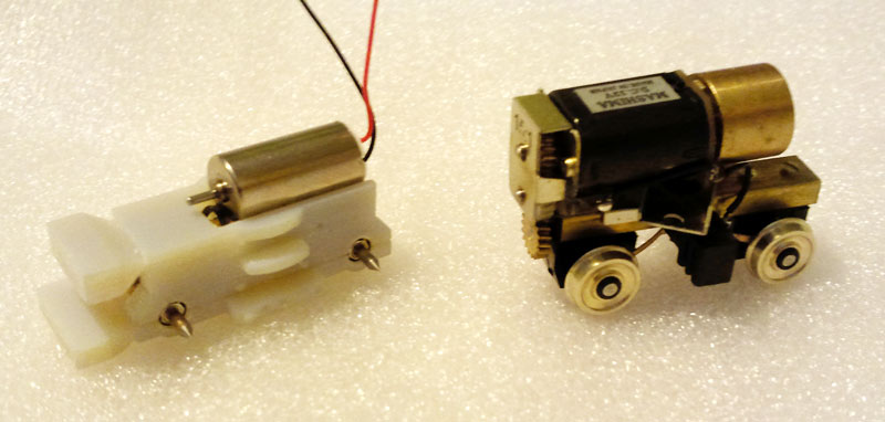

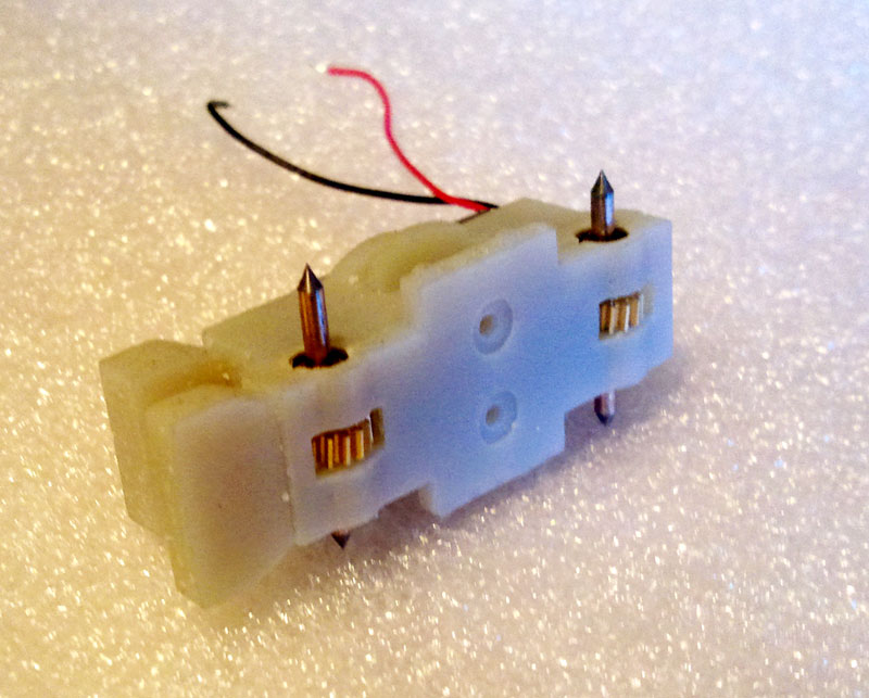

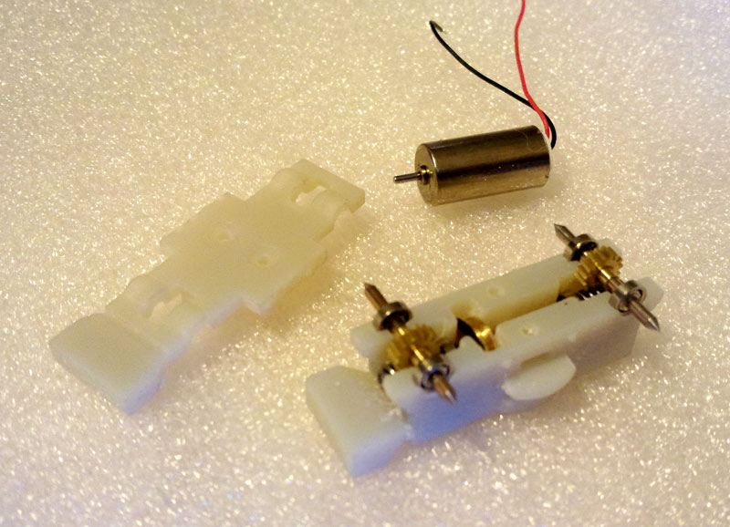

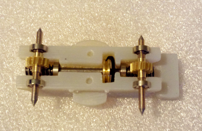

Le colis de Nigel vient d'arriver, juste pour voir comment ça se monte. J'utilise les prototypage (présence de la carotte d'injection). Tout à l'air ok. Le montage est simple, les engrenages seront fixés à la Loctite.
Comparaison avec un Bullant, on gagne en taille
Des roulements à billes partout :

Messagepar La Mouette » 05 03 2011 à 15:15
Superbe ensemble mécanique Cyril. Ce type m'épate à chaque fois !! Moi qui ait déjà du mal à dessiner un cube avec une CAo !! H4 :H1 E2
Messagepar Beyer-Garrat » 05 03 2011 à 15:38
Très beau boulot trés propre :maitre: :maitre:
