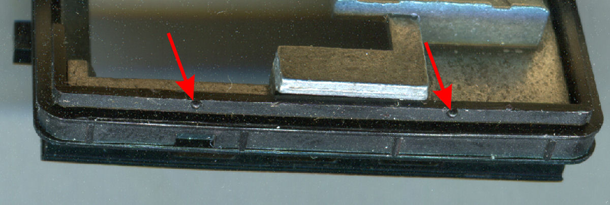

Messagepar Ramon Soupalognon » 13 03 2020 à 00:29
jean-pierre a écrit:Comment se démonte la bicabine Egger-Bahn.
Bonjour Jean-Pierre.
Tu dévisses la cheminée pour sortir le châssis-moteur.
La cabine est maintenue sur les jupes à l'aide de deux petits picots de chaque côté :
Les jupes sont maintenues sur le lest par le même système : deux picots de chaque côté sur le lest, par contre, pour démonter çà doit être assez sportif, j'ai essayé mais je n'ai pas insisté de peur de tout casser (c'est une caisse seule que j'ai trouvé à une prix raisonnable sur eBay.de).
Ramon
