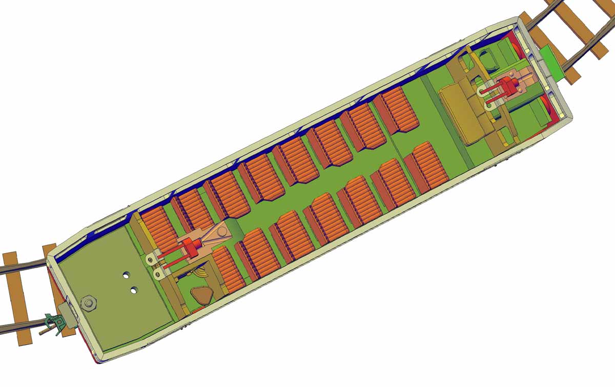

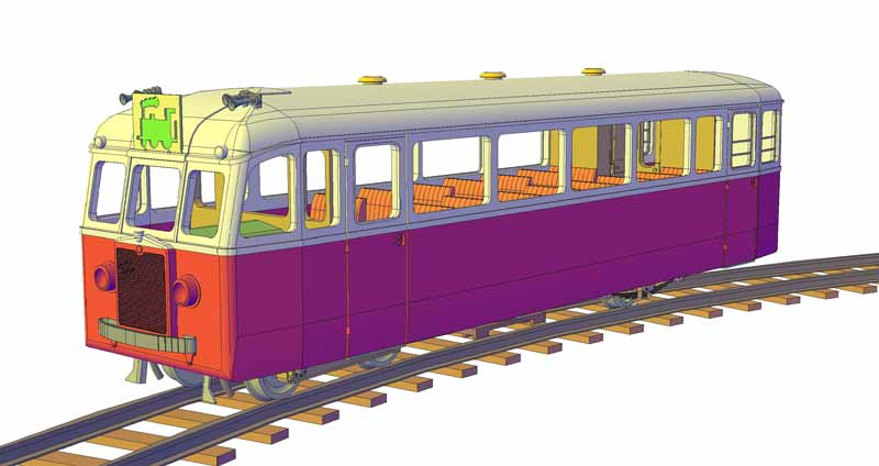

Aujourd'hui test sur rayon de 265 mm, tout passe !
Je me fait quand même un peu d'inquiétude pour la remorque (les attelages sont des kadee HOn3 714. Je me demande si des attelages à élongation ne seraient pas plus adaptés :F9 .
Les diodes sont maintenant intégrées au plafond et alimenté par des contacts à ressort bronze (non représentés) clipsés sur les cloisons. La diode avant est destinée à éclairer le panneau frontal.

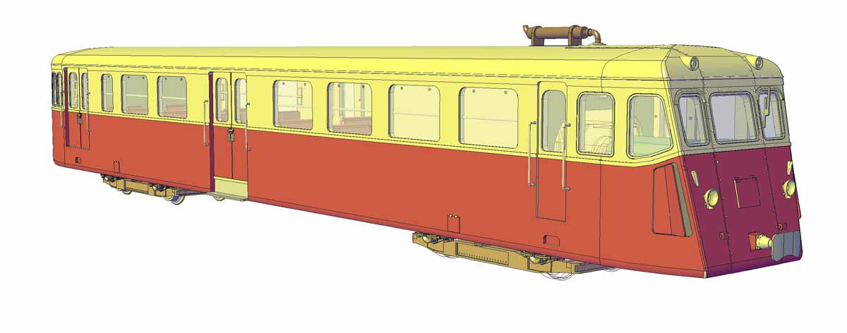

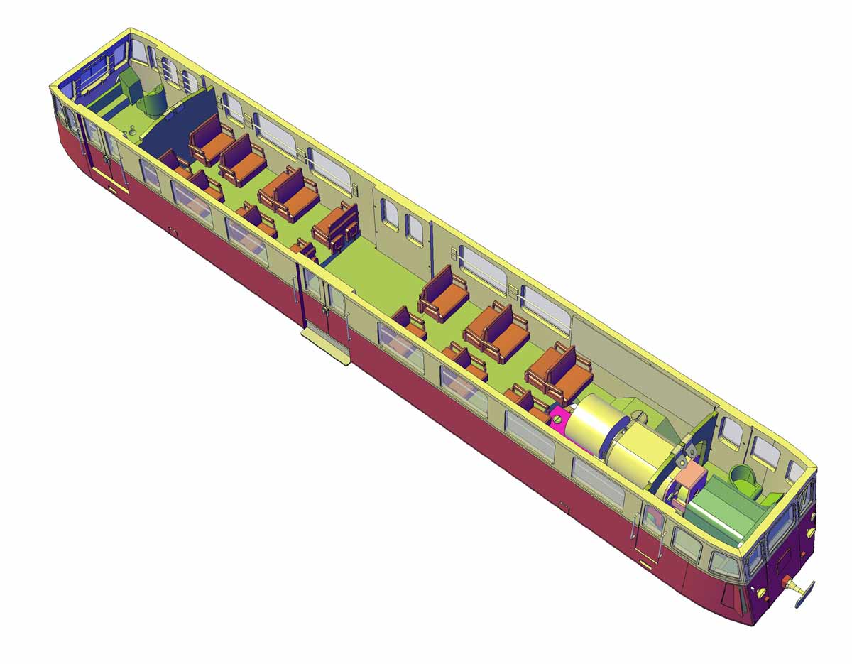

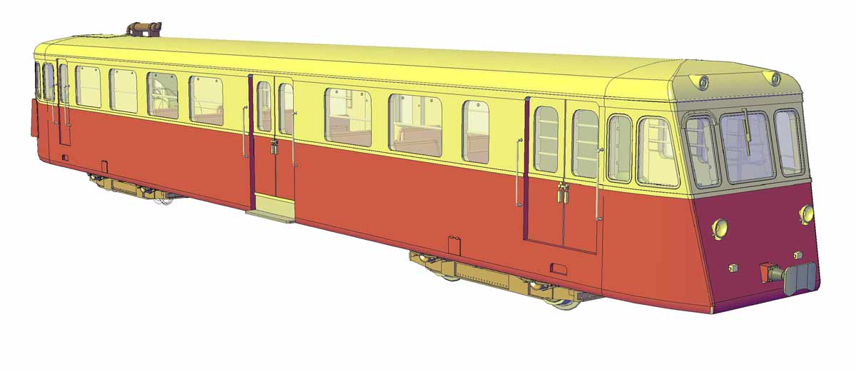

Messagepar 3DMetrique » 16 02 2011 à 19:54
T'en fait pas Yves, quand je vais me mettre aux remorques, je les ferais toute d'un coup :maitre: , j'attend seulement d'avoir mis au point un châssis discret et très roulant, je travaille en préparation sur celui des "cages à poules" où les ressorts et les guides de boîte d'essieux sont très aériens, donc plus question de faire ça en résine...
En attendant, j'ai terminé l'étude de l'OC2, y a du monde, mais cela sera plus simple à monter que l'OC1 (LED précablées sur circuit imprimé), petit raffinement les vitrages auront leur boutons de manœuvre gravés au laser :H2
Les accoudoirs seront sans doute moins ajourés, mais il y aura des accoudoirs ! J'ai rajouté des rideaux pour masquer la motorisation, on pourra en mettre plusieurs avec des niveaux de fermeture différents.
Sinon l'OC1 qui va ressortir bénéficiera des améliorations.
Cyril

Messagepar Storm » 16 02 2011 à 20:05
T'es sur que le poste de conduite n'est pas toujours à gauche dans le sens de la marche :D3 J'ai un doute là :F9 Idem pour la position centrale de l'essuis-glace... :rod_siflet
Bon, oui, je sais, je pinaille mais ce modèle... :rod_coeur Depuis que je te tanne avec plus les contorsuions pour passer sous la bache à Ecceuillé et faire des photos de l'intérieur... :rod_mdr2 :rod_mdr2
Messages: 23897
Messagepar 3DMetrique » 16 02 2011 à 20:14
En fait il y aura deux versions : une type X202 avec les deux postes de conduite du même côté, le 202 est celui qui se trouve à l'AFCDN, et une version X205 avec le poste de conduite de l'extrémité 2 au centre avec l'essuie-glace positionné sur la vitre centrale.
