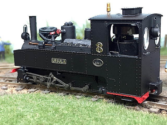

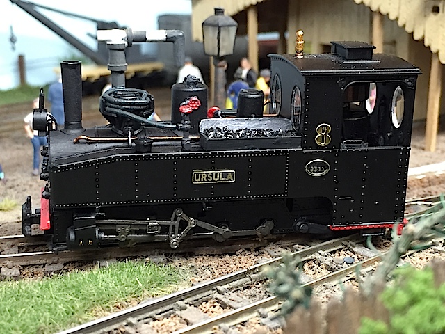

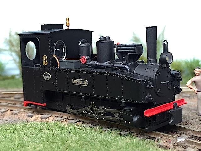

Des photos de l'avancement de la bête. Après avoir ajouté les rambardes horizontales situées sur les côtés de la cabine et après quelques coups de peinture ça et là (certains sont mêmes imperceptibles...), l'engin est transformé. :D L'embiellage n'a pas été bruni mais juste traité avec des feutres Woodland Scenic pour la patine de la voie. Je me suis aussi amusé à rechercher dans ma boite à brol quelques plaques à apposer sur les flancs de la machine. Le prénom "Ursula" a un rapport lointain avec les locomotives Brigadelok mais lequel?! C7 :E1
Maintenant, il me reste à pâtiner légèrement la bête et a ajouter du "bo...l" sur les dessus de soutes à eau. #B5 :B3

Jolie, sympa l'idée des feutres woodland

Oui on verra si ça tient dans le temps.... J'avais pas trop envie d'attaquer l'embiellage au brunisseur. ;)

Merci pour le truc des feutres woodland scenic, cela répond à ne question restée sans réponse à propos d'une alternative au brunissage des embiellages. J'aime bien la couleur "acier gras" obtenu.
Le produit dont il est quesion (Steel Rail).
Une alternative les marqueurs à peinture floquil.

Le truc c'est de ne pas trop utiliser le feutre du stylo mais de prélever la couleur sur un petit pinceau avant de l'appliquer. Pour cela il suffit simplement d'appuyer la mine sur un morceau de papier ou un bouchon pouvant servir de récipient. ;)
Il y a 3 teintes différentes chez Woodland. ;)

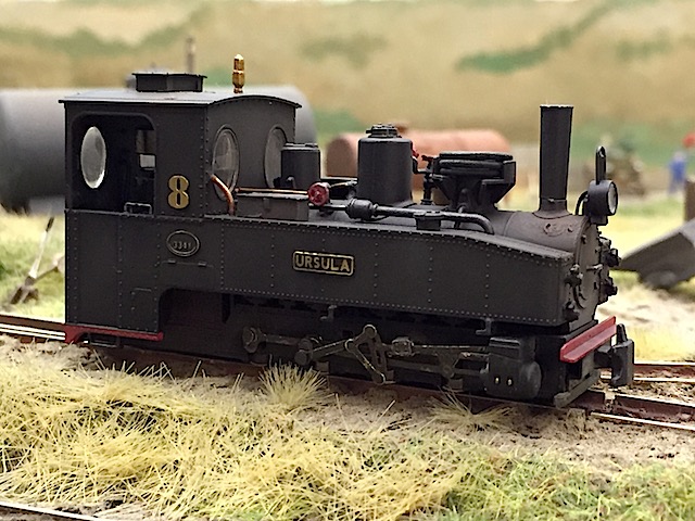

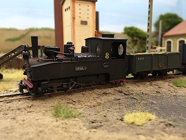

Pour en revenir à "URSULA". Elle a depuis cette nuit une robe un peu plus betteravière. J'ai utilisé la méthode très simple de la terre à décor brossée. Et je travaille tout en estompe. Quatre teintes différentes ont été ici utilisées.
Dans un décor un peu plus industriel cette jolie locomotive a maintenant une certaine tenue.... :D

Dans la boue et la betterave de Picardie !
Etonnant, j'imaginai plutôt une carrière sur un touristique, sur les bord de la Somme, à l'APPEVA par exemple. Mais peut-être demoiselle Ursula échappera-t'elle au chalumeau du ferrailleur ?...
