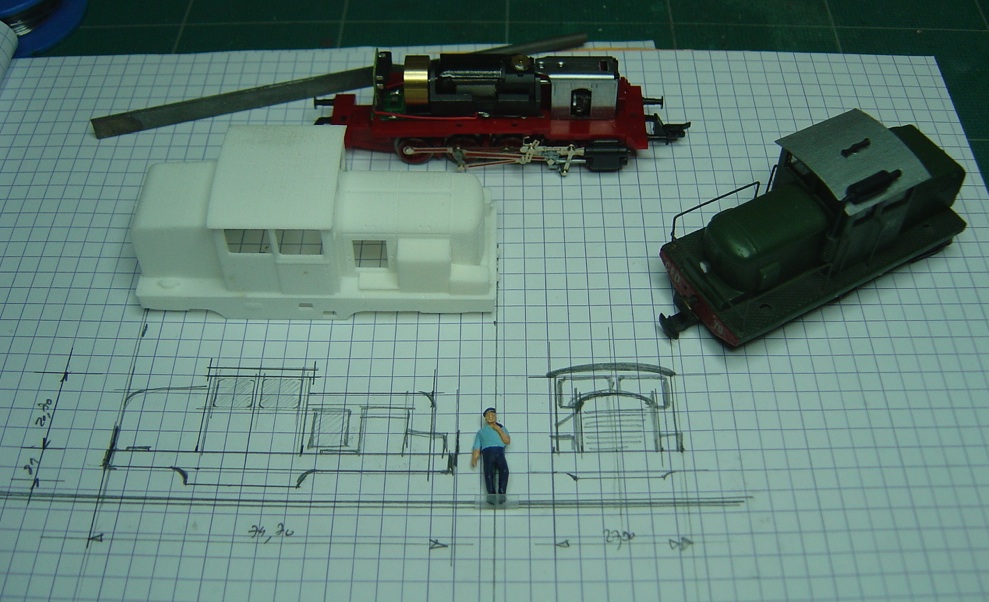

Messagepar malletslm » 19 06 2013 à 20:41
Beyer-Garrat a écrit:(...) Les tailles des modèles sont indiqués sous les vues 3D shapeway pour le locotracteur il est indiqué
9.07 w x 5.128 d x 3.492 h locotracteur V ...
Pour la caisse en ma possession (dimensions relevées au réglet) :
- longueur 83 mm (mais peut-être 90,7 mm avec les deux tampons fournis ?)
- largeur 31 mm (et non 51,28 mm : erreur de saisie ?)
- hauteur : pas facile à relever du fait de la courbure du toit, mais les 34,92 mm pourraient être ça.
Petite vérification sur le papier :^) : une réduction à 90%, bien qu'elle donne une cabine un peu basse, devrait pouvoir donner un engin à la taille un peu plus en accord avec le LT70 Mougel quoiqu'un peu plus massif, et en principe le châssis de BR81 Tillig "nouvelle génération" (à petit moteur) y tiendrait toujours (dans la caisse actuelle, il y tient plus qu'aisément !) :
Sinon, j'ai tenté un petit essais de limage sur le matériau : mes limes pour plastique... n'y ont aucune prise ! je ne m'attendais pas à une telle dureté de cet inhabituel matériau "White Strong & Flexible"... :!:

Re: Un petit projet Shapeways pour la communauté
Messagepar Storm » 19 06 2013 à 21:28
Euh, pour la dureté je crois vous avoir prévenu :rod_siflet
Messages: 24028
Messagepar malletslm » 19 06 2013 à 21:46
Oui, j'avais lu ! mais il faut l'avoir essayé pour le croire... :^)

Messagepar malletslm » 19 06 2013 à 22:06
Je veux juste dire que la dureté de la surface surprend, en comparaison de la fable épaisseur du matériau (0,8 mm si j'ai bien compris ?).
Je n'ai pas encore essayé ce qu'il en est pour le perçage (heureusement de nombreux trous sont prévus pour des poignées diverses) mais je suppose que ce sera la même chose si on veut attaquer avec nos forets habituels ?
Et, au fait, comment régit ce matériau à la colle cyanoacrylate ? il va falloir que je teste ça aussi... :idea:

Messagepar Storm » 19 06 2013 à 22:23
Perçage sans problème. La cyano à tendance a être absorbée donc plutôt du gel par l'intérieur :maitre:

Messagepar malletslm » 19 06 2013 à 23:02
Merci ! #B6
Ces cogitations m'ont redonné du coeur à l'ouvrage, j'espère que ivanf va donner suite à cette suggestion de réduire la caisse... :^)

J'ai mesuré le locotracteur Y en 2011, j'ai relevé les cotes suivantes :
- châssis : longueur 5,64 m, largeur 2,2 m,tablier à 1,1 m du sol plan de roulement;
- cabine : longueur 1,5 m, largeur 2 m, hauteur 2 m au milieu et 1,9 m sur les côtés.
Le châssis du X fait aussi 5,64 m de long, la cabine semble identique, le capot arrière fait 1,22 m de long et 1,61 m de large.
