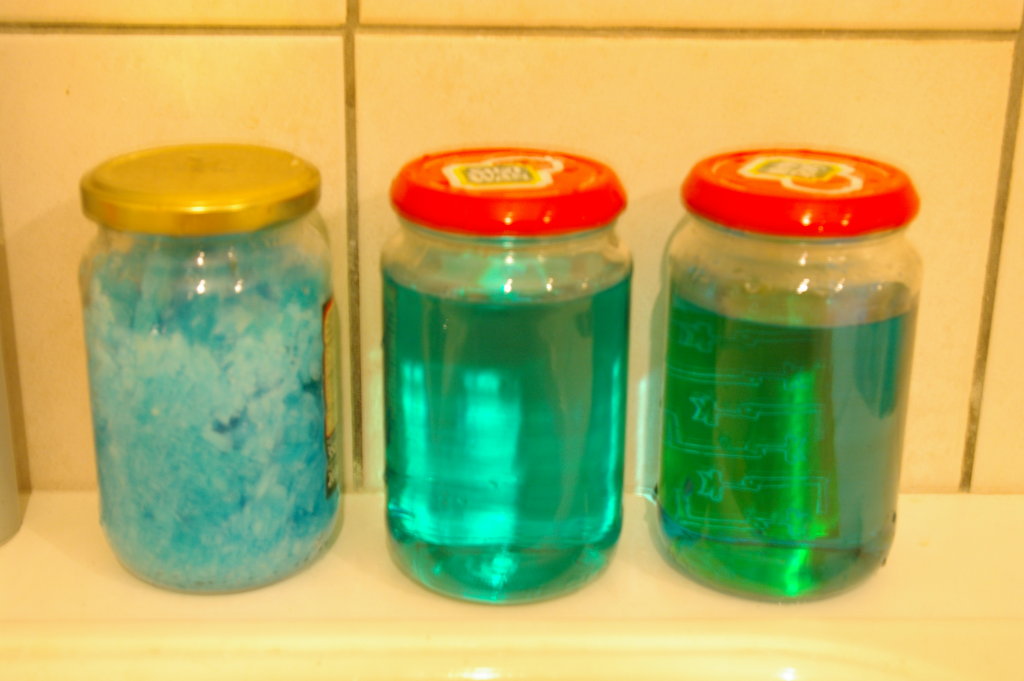

Je reviens sur la question de la durée de vie de l'acide, évoquée plus haut.
J'ai commencé ce fil il y a un an.
Pourtant, aujourd'hui, je continue d'utiliser le même acide pour les gravures au bocal de petites pièces.
Deux explications à cela :
- Suivant le conseil de 3DMétrique, je prends soin de mettre mon acide au froid afin de permettre au métal dissout de précipiter ; puis de retirer ces cristaux.
- j'ai systématisé ma méthode de dessin de contours fins, ça limite considérablement la quantité de matière à graver, cela améliore la précision.
Ci-dessous, trois bocaux : à gauche tout ce que j'ai récupéré en un an au fond de mes bidons d'acide ; au centre un bain avant utilisation (couleur bleu) ; à droite un bain en cours d'utilisation, arrivant à saturation (couleur verte).

Messagepar mlm » 21 01 2012 à 15:40
que fais tu des cristaux après..... :rod_siflet :rod_siflet :rod_siflet
mlm
Messages: 2737
Re: photogravure - photodécoupe premiers essais
Messagepar 3DMetrique » 21 01 2012 à 16:05
C'est du sulfate de cuivre, si t'as un agriculteur bio à côté de chez toi, tu lui refile H6 H6 H6 C'est autorisé en AB H6
