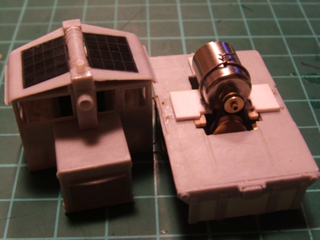

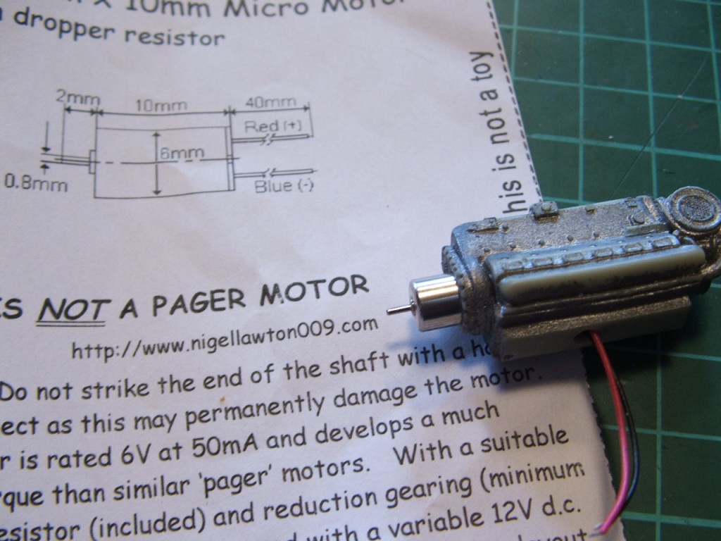

Exact en version 12v ,je 'en suis déjà servi pour motoriser un locotracteur en Hom et le ventilo d'un bloc moteur au 1/35 #B6

Et il aura assez de puissance pour tracter 4 ou 5 wagons?
Même deux moteurs têtes bêches avec un entrainement par courroie ça a intérêt à être puissant pour faire avancer la loco qui est déjà d'un poids respectable et avec un embiellage à mouvoir, si on rajoute les wagons qu'une Mallet était capable de tracter... :?
Re: Construction d'une Mallet RB en Hom une réalité !
Messagepar Beyer-Garrat » 06 11 2010 à 23:33
Il y aurait 4 moteurs en tout ,je pense que cela devrait suffire :maitre:
Messages: 24342
Messagepar Kazh du » 06 11 2010 à 23:45
Houlà je n'avais pas envisager la motorisation des deux trucks :shock:
Dans ce cas là ce doit être suffisant et il ne devrait pas avoir besoin de rajouter beaucoup de lest.
Tous les moteurs ont des caractéristiques de fonctionnement similaires, les coupler ne provoquera pas de glissements des uns par rapport aux autres sur les entraînements des vis sans fin?
Par contre motoriser le truck avant ne risque pas de limiter les rayons de courbes accessibles pour la machine? Je pense à la taille des moteurs par rapport à la place libre dans le corps de la chaudière. :?
Ne faudrait il pas envisager le moteur arrière du truck "fixe" pour l'entraînement de ce truck et le moteur avant pur l'entraînement du truck mobile?
Ce ne sont que des élucubrations...je te fais confiance et suis avec attention la suite de ton projet #B6
Messagepar Beyer-Garrat » 07 11 2010 à 10:15
La transmission par courroie permets pour des moteurs similaires un léger glissement impossible avec des engrenages .Pour le truck avant tu n'as pas tort.

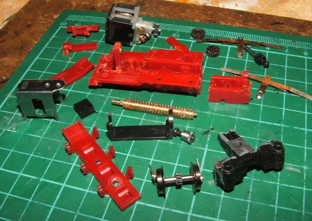

Revenons a la découpe du châssis celui-ci est découpé 1 mm en retrait du troisième essieu de façon à ramener à la cote, une fois la plaque de fermeture installée
Pour la même raison la plaque de garde des roues n'est recoupée qu'après la mise a la cote du châssis .
Ne pas oublier de corriger un défaut d'origine ,de la plaque de garde ,fraiser celle-ci au droit de la carotte d'injection du chassis, qui sert de pion de centrage,
(visible en bas de la photo au droit des sabots de freins) la plaque n'étant pas parfaitement plaqué d'origine.
L'avant est aussi débarassé de ses protubérances qui n'existe pas sur la Mallet (en haut a gauche)
Reste une question comment réduire la vis sans fin ? C7 ................

Peut elle être retirée de l'axe, ce qui permettrait de la couper gaillardement comme on fait pour les tiges filetées :F9

Raccourcir la VSF ?... euh... tournage el l'air ?...

La vis étant sans fin impossible de la réduire. :rod_siflet :rod_siflet :rod_siflet
