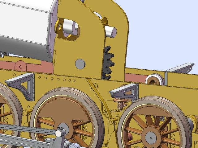

Boah,
Tu peux toujours tenter de décider 3DMétrique... modéliser ces petites pièces ne devrait pas être trop compliqué pour lui #B5
Mais une feuille de plastique découpée pour avoir la forme de la console avec son trou, puis une bande de la bonne largeur sur le périmètre quelques fausses têtes de boulons et le tour est jouer!
Un petit travail aisé pour toi qui devient un expert :B3
Stef

Messagepar bernardhenri » 06 08 2010 à 15:13
Regarde chez Weinert; leurs Mallet en sont pourvues.
Je suis attentivement ta construction car j'ai commandé un exemplaire pour Port de Carhaix!

Messagepar CHat roule » 06 08 2010 à 16:27
Deux paires de trois modèles différents = 6 équerres sur la gravure G1002 de ma 3.040 TA.
Chaque équerre est constituée de trois pièces.
Je la fournis au détail : gravure embiellage

CHat roule a écrit:Deux paires de trois modèles différents = 6 équerres sur la gravure G1002 de ma 3.040 TA.
Chaque équerre est constituée de trois pièces....
Bonjour ChatRoule.
les équerres pour la 230T ne doivent pas dépasser 10mm en longueur sur 5mm de haut. Peux-tu préciser les dimensions des tiennes ? Merci.

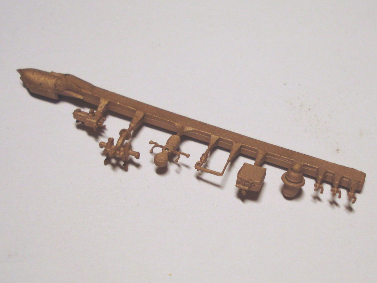

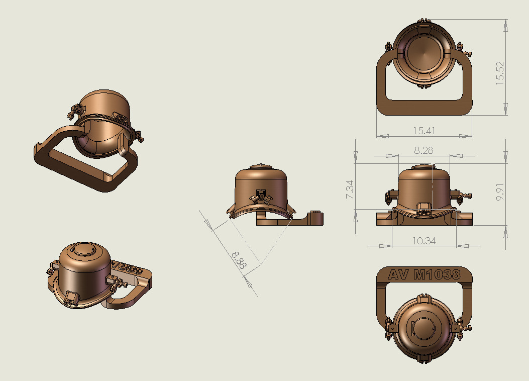

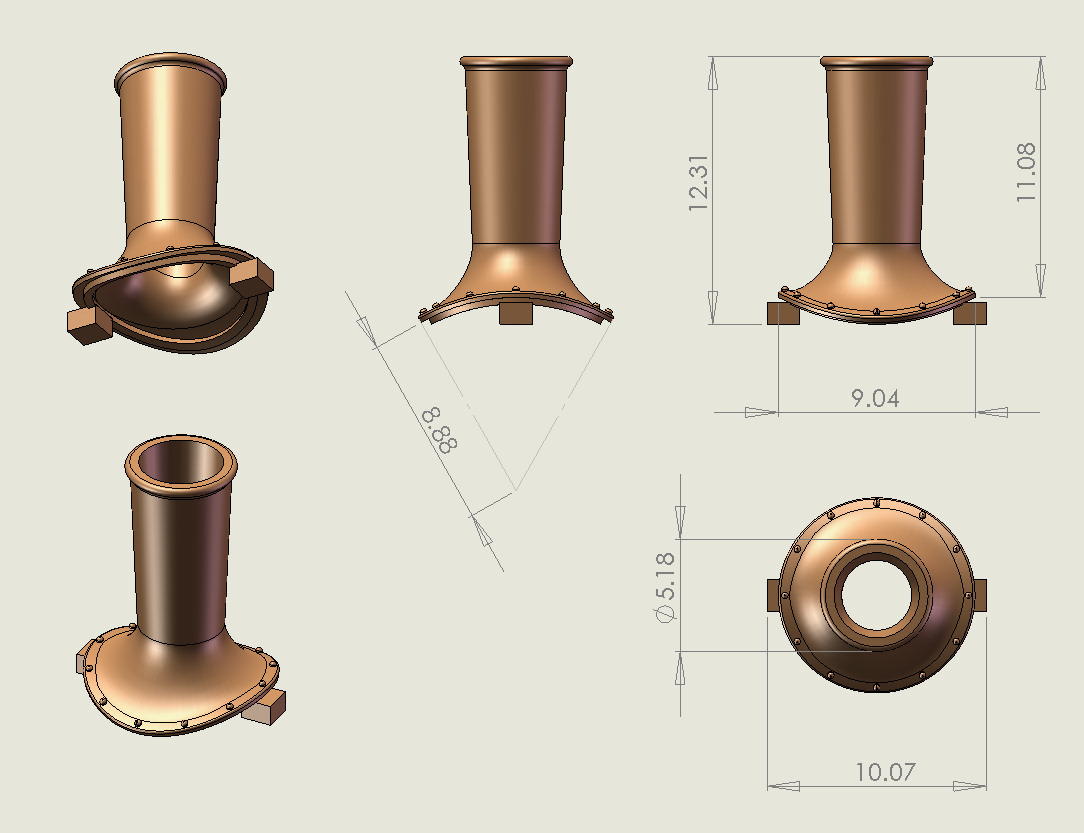

Bon... la cheminée :
La sablière telle qu'elle était prévue au départ :
Seulement voilà, mon fondeur de l'époque ne pouvait pas suivre.
Pour y parvenir, les distributeurs ont été déplacés sur cette grappe.
Qu'il faut donc commander aussi... Image
Les équerres ont une longueur de 9.5 mm.
La "grande" a une hauteur hors tout de 5.4 mm, la "petite" de 3.85 mm, la troisième est spéciale pour s'insérer dans les injecteurs.
:maitre:

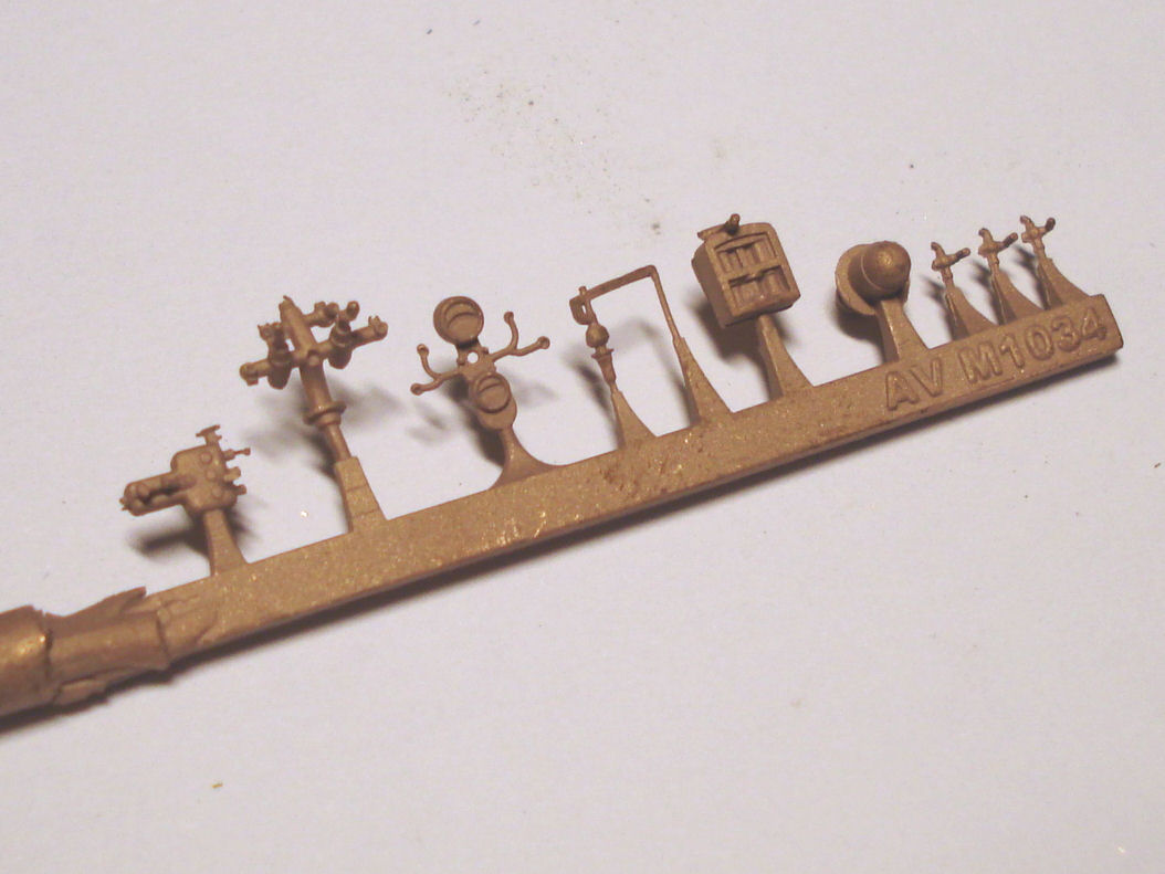

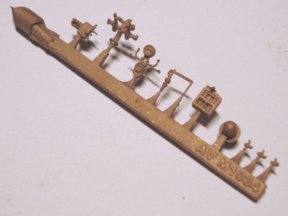

Pour les équerres, je suis (à titre expérimental) en train de commettre des "choses" en carte plastique.
Par contre, te serait-il possible de poster une photo plus détaillée de cette référence dans le catalogue Apogée Vapeur ? : M10034 (Accastillage buffet 3.040 TA)
Je pense que c'est tout à fait ce que je cherche. :^)
MJModélisme
Marcel
Messages: 2499
Re: Construction 230T RB DJH
Messagepar CHat roule » 07 08 2010 à 23:19
Avec une seule photo pour cette pièce, pas évident de comprendre l'articulation des pièces.
Soit un graisseur Detroit qui doit t'intéresser, une nourrice (je pense qu'elles sont toutes différentes), un double cadran, un sifflet, un Flaman, une lampe de toiture et trois robinets de jauge.
Le Flaman comporte les rouleaux et la bande défilante... dans la 3.040 TA il se complète de deux pièces de gravure qui font la graduation et les aiguilles, la machine est représentée à l'arrêt mais une aiguille indique la limitation de vitesse à 50 km/h, rajouter une poignée.
Si tu veux ces deux pièces gravées, la gravure est aussi disponible au détail.
