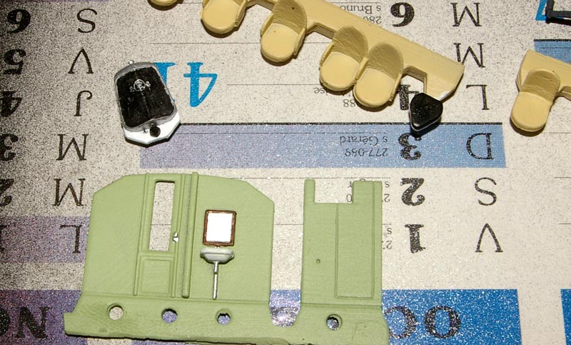

Tu peux continuer à drinker du little milk Frank #B6 Je me suis attaqué à la Micheline statique, version maquette non motorisée de la Micheline que réalise Rantanplan sur un autre fil. Et là aussi les peintures PA font merveilles, j'allais autrefois à reculons vers la peinture, maintenant c'est un vrai plaisir, et les PA Air se travaillent très bien au pinceau, très couvrantes et reprises invisibles.
Après élimination des pellicules de résine à la brosse à dent (version très dure), je procède à un sablage complet de toutes les pièces. La plupart des pièces restent sur leur support de moulage car la cassure se trouve en général à un endroit invisible et qui sera facilement masqué par une reprise au pinceau.
La peinture se fait directement sans apprêt, l'adhérence est remarquable.
Presque toutes les pièces sont là :

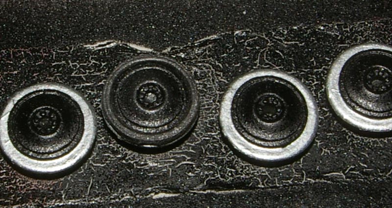

Les roues sont équipées de véritables pneus !

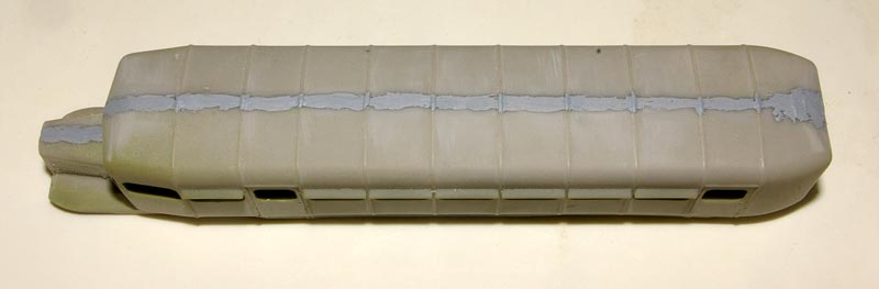

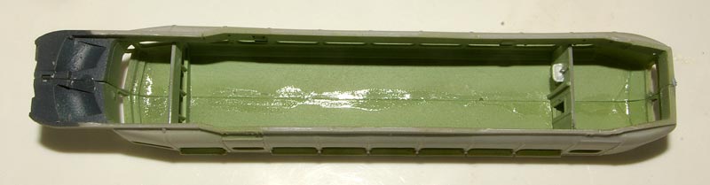

Petite suite, la caisse est assemblée avec les cloisons internes, le joint de toiture est rempli à refus de cyano ultra fluide qui va combler l'interstice résiduel par capillarité, ce petit exercice demande un peu de précaution mais simplifie la phase de "filler".
Celle-ci est précédée d'une phase de raclage, c'est la meilleur méthode pour aplanir le joint de toiture, les deux côtés ne tombe jamais pile poil en face l'un de l'autre. Les tolérances d'épaisseur et de centrage amènent parfois un petit décalage de quelques 10 à 20 µm maxi (jeu nécessaire pour le piontage). Le racloir qui permet de faire disparaitre ce décalage est tout simplement une lame neuve d'X-acto passée à contre fil, perpendiculairement au joint, pas de danger pour les couvre-joints, on s'arrête juste avant. Le "Filler", du Putty de chez Tamya, est appliqué au pinceau après dilution avec un diluant Interfer (il ne va plus me servir qu'à ça maintenant :H2 ). La propriété bien connue du Tama est de se mettre uniquement autour du trou à boucher, jamais dedans H4 , il faut donc insister et passer plusieurs couches, jusqu'à disparition de la fente.
