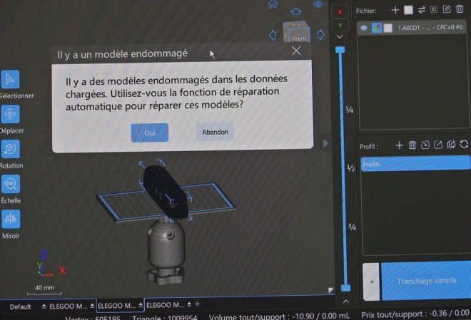

JJB a écrit:Un petit problème qui c'est reproduit...Fichiers "Fantômes" dans CHITUBOX ?
Le modèle apparait en bleu sombre sans aucuns détails, la mise en place des supports est possible, même en automatique! Seulement, à l'impression seul les supports sont imprimés, la caisse est absente H4
Il est vrai que si j'avais visualisé les couches après "tranchage", j'aurais évité cette perte de temps.... :H2

Bonjour JJB, je rencontrais parfois ce problème, qui n'est pas imputable au slicer, mais simplement dû à un .STL avec des défauts.
La fonction réparation de Chitubox n'est opérante que sur des modèles peu complexes (et, sans doute, des défauts légers).
Moi je préfère contrôler le fichier .STL généré pas le logiciel 3D en amont.
FreeCAD possède également des outils pour contrôler/réparer les STL. Mais, là aussi, les résultats peuvent être aléatoires.

Lychee rebouche les trous également mais on ne peut pas travailler sans passer par une réparation sur le stl donc pas de perte de temps. Les seuls modèles qui me posent soucis sont ceux de Sven (Tramfabriek) dont certains personnage ne veulent rien savoir. Sinon en général ça répare très bien sachant que c'est moi qui conçoit donc ce ne peut être que bon :rod_siflet :prrrt: :rod_mdr2 (les caisse de Billard demande à être réparées en général)

Merci à vous deux, effectivement il m'avais bien semblé que le probleme venais du STL, mais difficile de déterminer la cause...
Dans un premier temps j'ais pensé que les fichiers de Frank étaient trop volumineux, et j'avais tenter de réduire le maillage avec 3D Builder, et ça avait marché! :ipb-251 .
Puis je me suis dit que c'était peut être le simple fait d'avoir réenregistré le fichier avec 3D B., j'ai refait un test et c'est là qu'il m'a signalé un défaut dans le stl, j'ai réparé et ça marchait à nouveau :C3
En retournant sur Chitubox j'ai vu qu'il y avait une fonction "Réparer" et que ça marchait aussi, et quasy instantanément! #B6 #B6
Mais quel est ce problème qui n'est pas rencontré par tous les utilisateurs??? Alain si tu passe par là, toi qui utilise les fichiers de Frank, aurais tu une idée?

D'expérience, ce genre de soucis vient de l'environnement de travail donc la précision de calcul. En fonction du paramétrage de ton logiciel de CAO, le calcul va passer ou non. Si tu travailles avec une précision de 0.001mm par exemple, ton logiciel ignorera les trous de valeur inférieure par contre, si tu ouvres le même fichier dans un environnement avec une précision de 0.0001, le logiciel va trouver une erreur. Sans être hyper complexes, les caisses de billard contiennent de nombreuses relimitations entre surfaces donc des nids à erreurs #B5 Je pense que ça vient de là sans en avoir la preuve. Ca m'arrive quand je fais des STL alors qu'il n'y a aucun soucis sur mon modèle. Pour réparer, le slicer doit augmenter ponctuellement la tolérance et donc boucher les trous.
C'est une piste, pas sûr que ce soit la raison. :oups2: :maitre:

Je dois dire que je ne suis jamais trop posé la question,
sur des gros fichiers de Frank ou de Cyril, j'ai systématiquement le message.
Je réponds oui, la réparation s'effectue en 2 secondes et ensuite tout continue normalement, je pense que l'explication de Pascal doit être la bonne.

Merci les amis :F5 Ca à tendance à confirmer mon intuition, des STL avec une trop grande définition, c'est pas grave et on va pas s'en plaindre, puisqu'en plus on à la solution #B6 #B6
