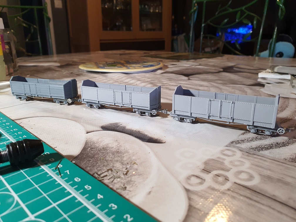

Messagepar Atelier du Tacot » 15 09 2023 à 22:55
Tombereau suite #B5
Une photo de famille:

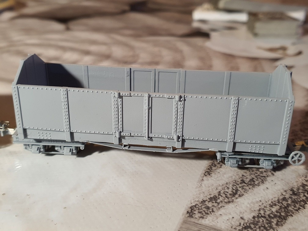

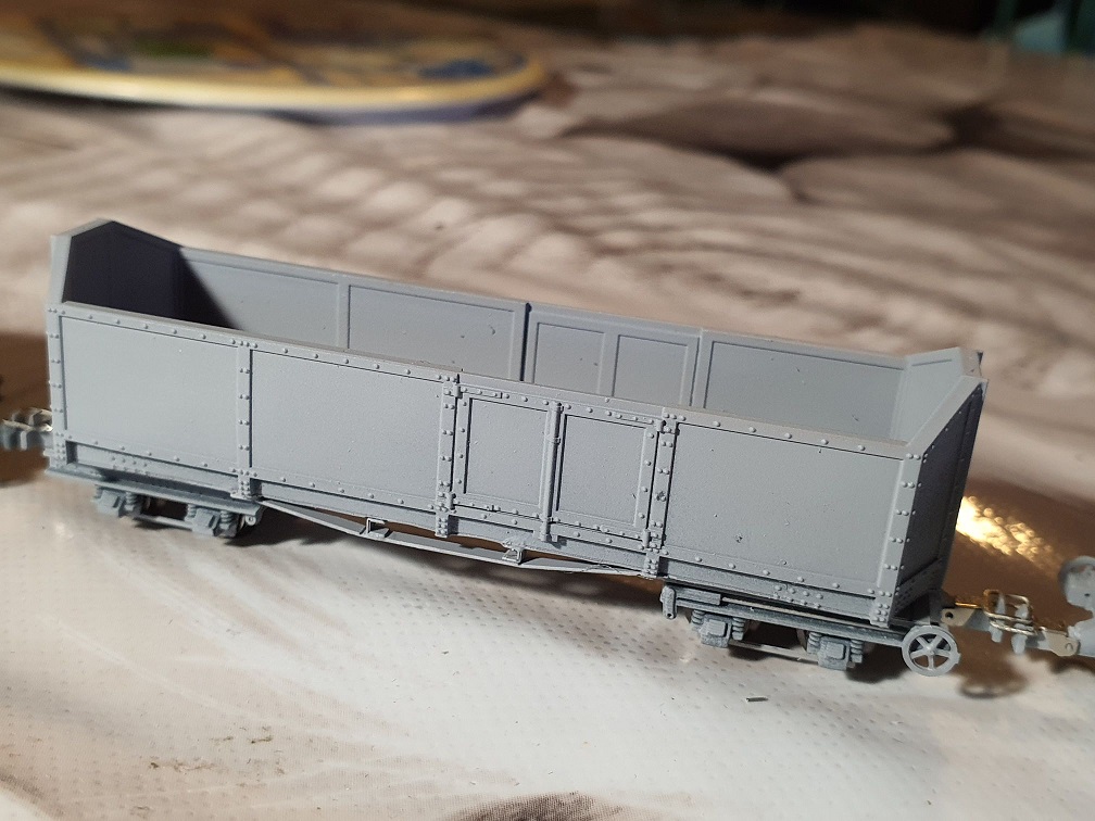

Le même que le premier mais tôlé:
Puis avec les dossiers droits:

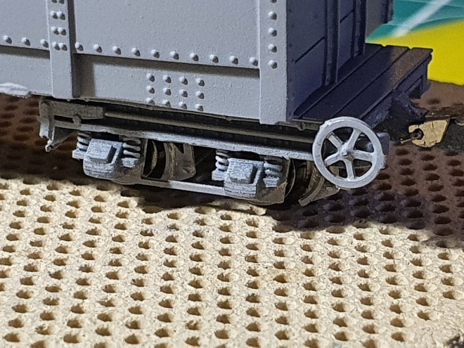

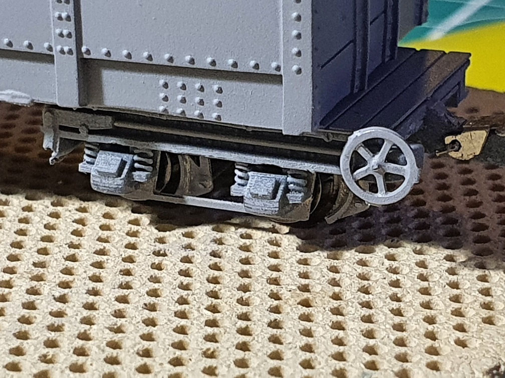

Oserais-je un gros plan d'un bogie... Allez, parrait que c'est à ça qu'on me reconnait, j'ose tout C7 :prrrt:
On voit bien les ressorts de suspension mais surtout, les étriers de frein. Bon, franchement, si vous ne voulez pas les monté, posé sur les rails et sans mettre le nez dessus, leur absence passe inaperçue :? Mais bon, ça se monte… En passant, j'ai utilisé du "primer" Tamaya et pas du "surfaceur" qui élimine les défauts. C'est bien lisse, content le moi (même si j'ai monté les volants comme un goret H4 ) C7 :B3 Je vais essayer de les peindre pour poser les marquages, ça fera plus sérieux.
Pour l'histoire, je pense que les 3 versions sont des évolution du même modèle mais la cohabitation est tout à fait possible, il faudrait qu'Eric confirme. J'ai appris également que ces wagon ont vu leur plancher bois renforcé (remplacé :D3 ) par… une chape de béton D9 pour ceux qui voudraient reproduire ça, il suffit de retourner le plancher bois, il est lisse sur l'autre face #B5

Messagepar Marcel » 16 09 2023 à 11:16
Bonjour à tous ! :o)
Superbes modèles Bravo !

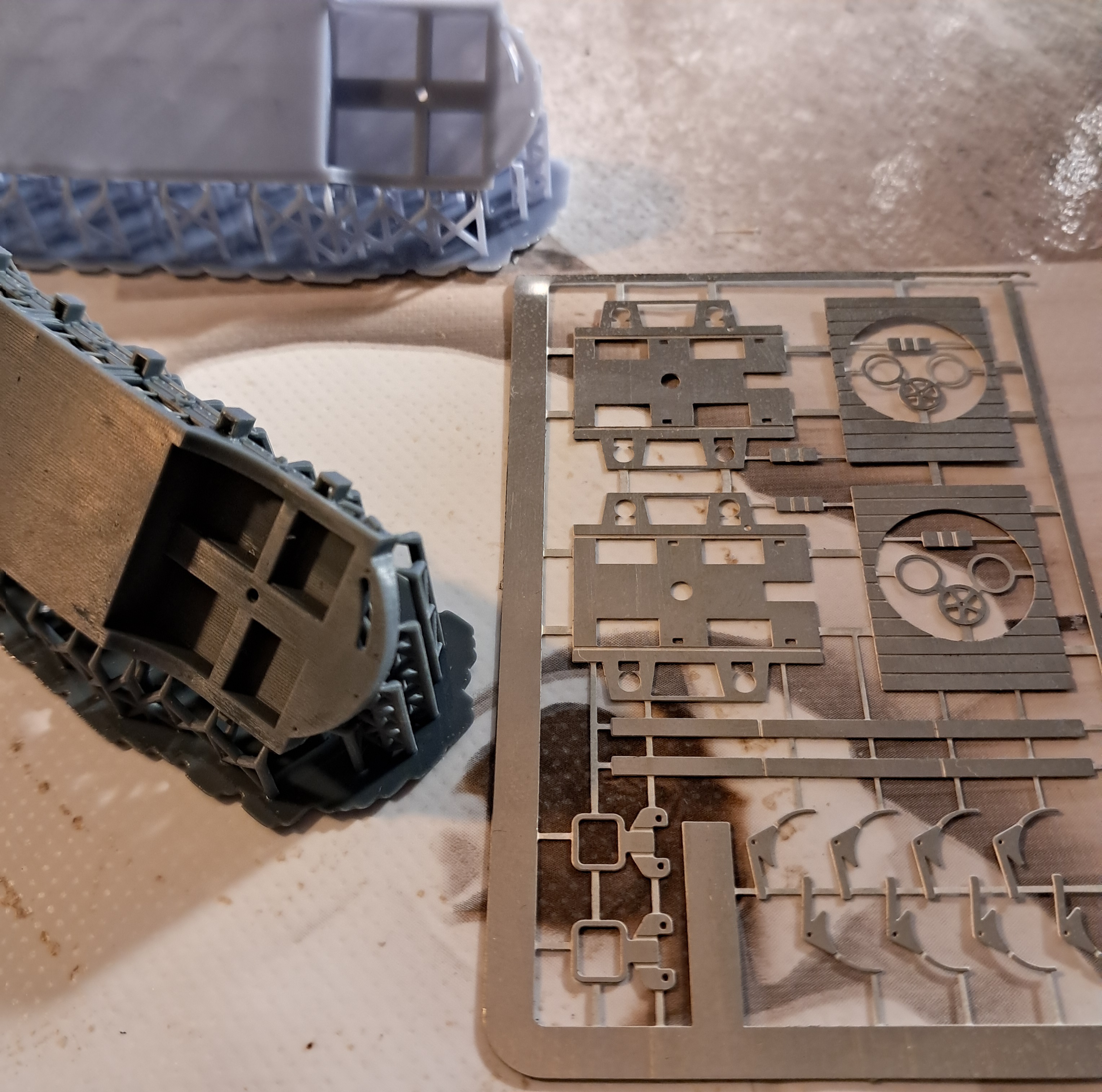

Excellente idée pour le bogie : la partie en impression 3D prise en sandwich entre deux pièces en découpe chimique.

Messagepar Storm » 16 09 2023 à 11:54
Merci Marcel :maitre:
Le roulement est tout de même meilleur qu'avec les roues plastiques qui tournent dans le flanc résine.

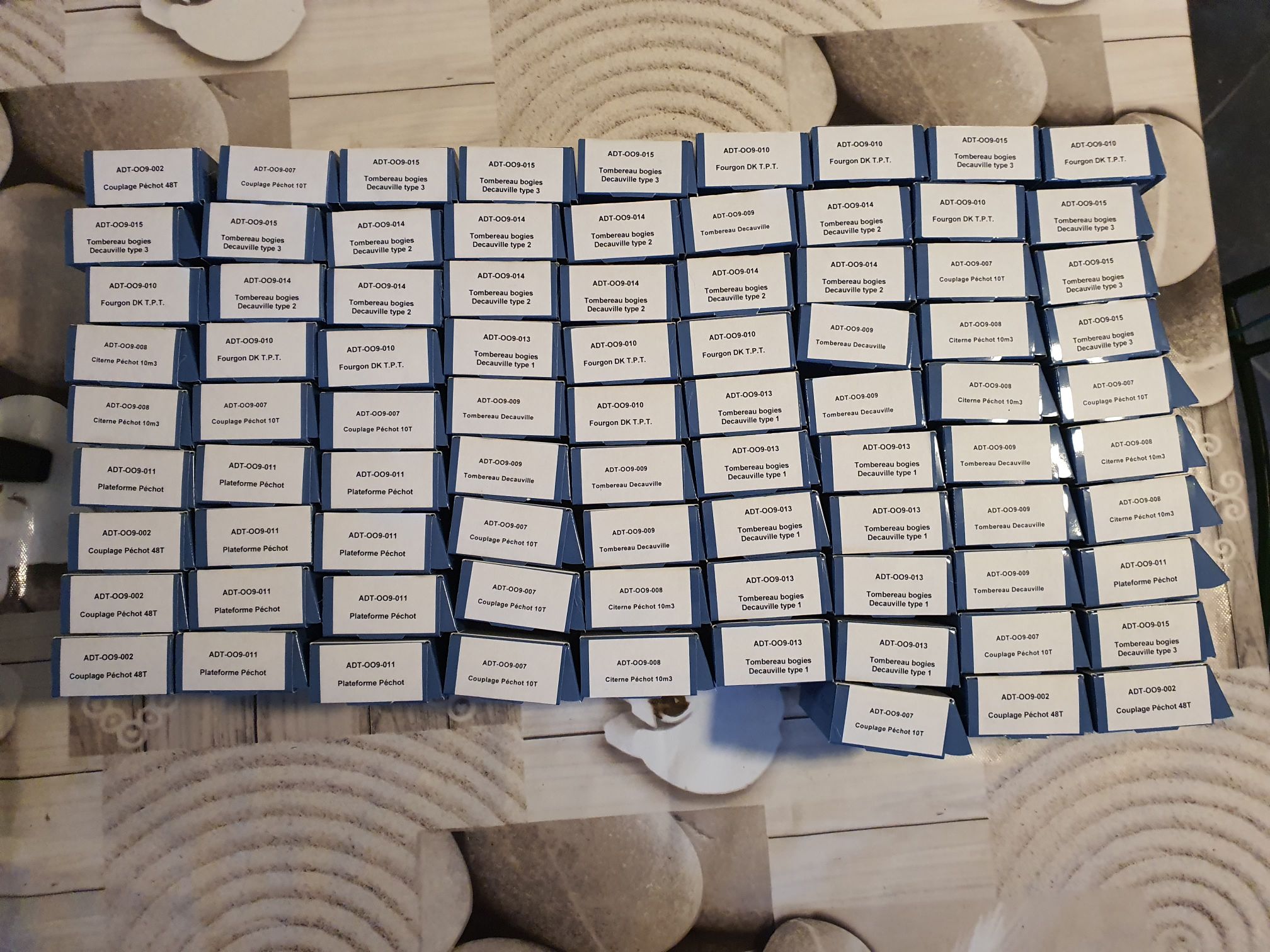

Bon, Pacy approche... Faut faire des réserves, l'hiver va être rude C7 :rod_mdr2
