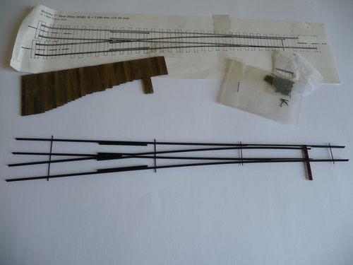

Salut à tous,
Le beaux sont de retour et mon envie de me remettre au HOm revient, j'ai acheté il y a peu à un prix plus que modique un jeu de deux aiguilles fine scale en code 70 de fabrication Suisse (années 80) il s'agit d'aiguilles montées pour les parties métalliques, elles sont fournies avec un gabarit papier pour la pose sur traverses bois à l'aide de spikes !
Il y a t-il des amateurs ayant déjà posés des spikes dans des traverses bois,je n'ai aucune idée de la marche à suivre pour finaliser le montage de ces belles pièces, du coup je pense continuer la voie du futur module dans la même technique. :rod_coeur

Sinon, j'aurais tendance à placer les traverses en position puis faire un avant trou pour éviter de les fendre en plantant le clou… :maitre: Effectivement, Bernard ou l'un des gars de Sedan seront sûrement d'un meilleur conseil #B5

En zéro, je n'ai planté que du tirefond dans de la traverse bois mais c'est sans doute pareil pour les spikes : je fais un avant trou 2/10èmes plus petit que le diamètre du tirefond (genre 6/10 pour les tirefonds l'octant de 8/10) et j'enfonce à la pince, sans coller ni rien. En principe, cela traverse jusque dans la plateforme.

J'avais pensé également à faire un pré-trou pour y enfoncer ensuite le spike, merci pour vos conseils.

Oui il me semble que c'est ce que fait Bernard de mémoire il existe aussi des pinces a encoches pour bien maintenir le spike #B6
