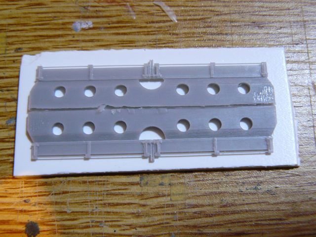

Ouvrons la boite.
C'est du TdA classique. Pièces moulées en résine, pièces de détails en laiton photo-découpé, petit ascastillage (roues, attelages magnétiques, etc...), décalcomanies.
La surprise vient des moulages en résine.
La qualité a encore progressé. Observez les plats bords, Cyril nous sort maintenant des détails plus fins qu'un fil à coudre :C4 .

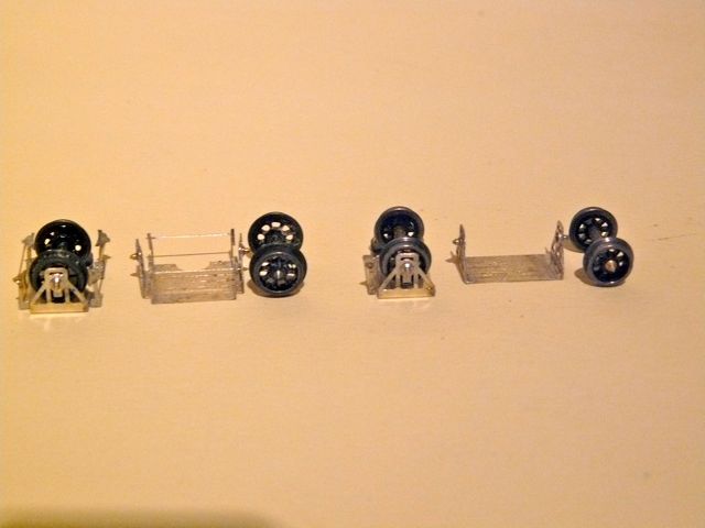

Le montage :
Rien de sorcier, il faut comme d'habitude bien repérer les pièces et suivre attentivement la notice.
J'ai apprécié la facilité de montage et la garantie d'un bon roulement qu'offre les nouveaux étriers de roulement.
Un pliage soigneux permet d'avoir les paliers de roulement, et donc les roues, pile-poil dans le bon alignement. Tout tourne rond tout de suite, sans ajustages pénibles, ni petit coup de lime salvateur. En plus les sabots de freins se positionnent facilement dans l'axe des roues, et à la bonne hauteur.
Par contre, faites attention au petit travail d'origami que représente le pliage des deux supports de timon d'attelage. Ces pièces sont petites, les pliages pas évidents et l'on a vite fait de tordre la pièce en photo-découpe dans le mauvais sens.
3Dmétrique, conscient du problème, avait posté 2 photos très utiles.
Les ateliers du réseau ont refait les supports sur un des wagons pour pouvoir "clipser", sans le coller, le timon d'attelage. Je peux donc présenter une composition de deux wagons reliés ensembles et portant un long tronc d'arbre.

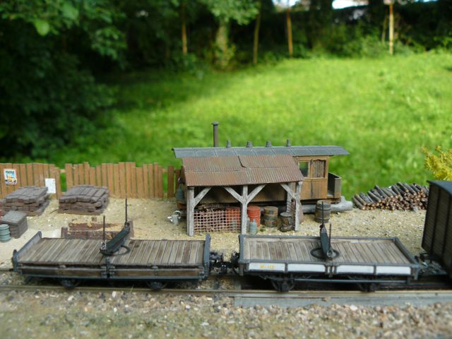

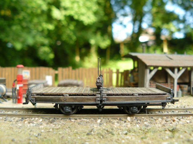

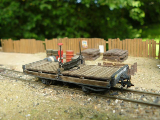

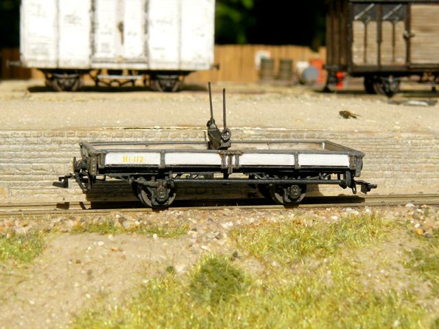

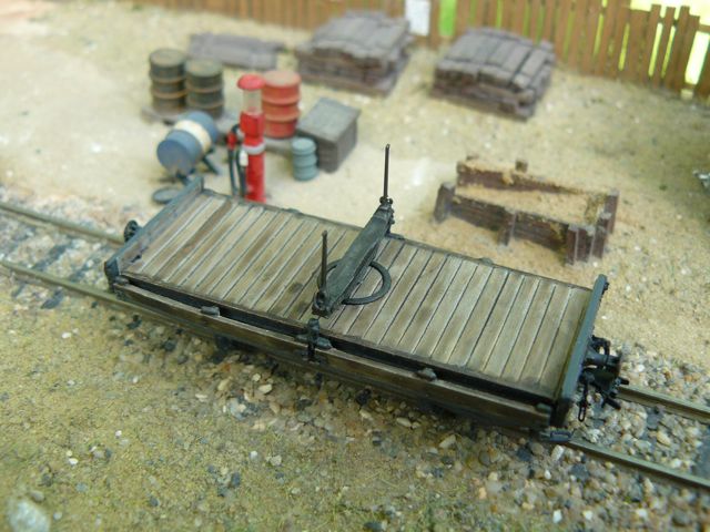

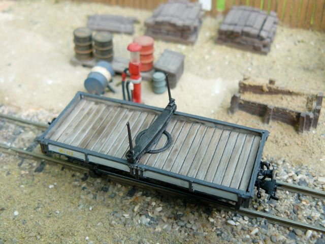

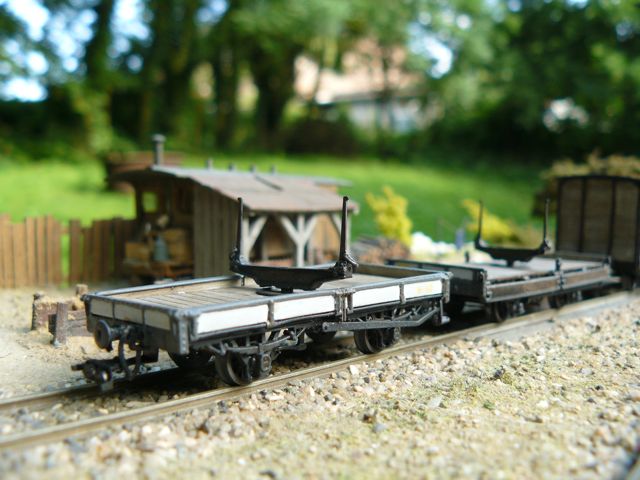

Présentation des wagons :
- Photo 1 : wagon plateforme à traverse pivotante 1er réseau des CFD Vivarais (TdA Réf 3171).
- Photo 2 : wagon plateforme à traverse mobile des CFD Vivarais (TdA Réf 318T)
A noter que sur ce dernier modèle, Trains d'Antan a mis dans la boite deux jeux de pièces permettant de représenter les plats bords relevés, ou abattus.
PS : vous verrez sur les photos de ce dernier wagon, ma traverse pivotante est un poil trop haute :oups2: . Je n'avais pas serré à bloc la petite vis de fixation par dessous, j'ai manipulé le wagon par la traverse, alors naturellement elle s'est soulevée... 3 petits tours de tournevis, tout est rentré dans l'ordre...

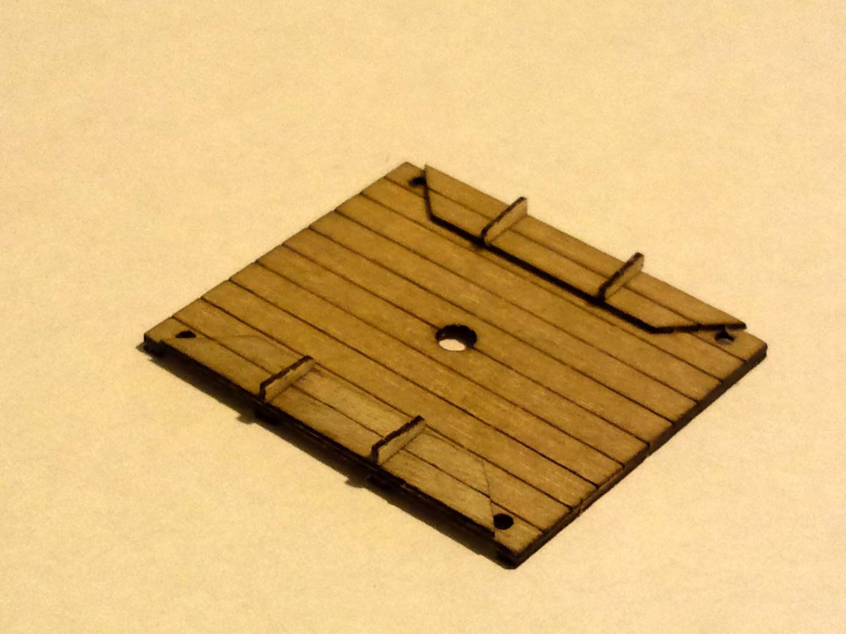

Décoration.
J'avoue que je me suis fait plaisir.
D'abord, j'ai gravé un plancher sous les wagons. Je sais, c'est invisible, mais ça vaut vraiment la peine avec la nouvelle gravure des longerons TdA.
J'ai retravaillé le dessus du plancher, trop lisse, avec quelques passes de papier de verre à gros grains pour dépolir la résine.
Les planchers et l'intérieur des plats bord a été teinté façon "vieux bois".
A l'extérieur, les planches ont été peintes en gris clair, et les ferrures métalliques en "black grey" Mr Hobby. Le wagon, propriété d'une association est propre, donc pas de patine avec les produits Mig ou AK Interactive (mais je continue les expériences sur un tombereau :E1 ...). Masquage et finition au pinceau à repiquer :C6 . Par contre, pour les faire ressortir, quelques rivets furent surlignés au crayon mine graphite. Pour la petite histoire, une immatriculation a aussi été posé sur la face cachée du plat bord abattu du second wagon...
La traverse mobile a été peinte avec une petite brosse et l'indispensable burnt Iron de Mr Hobby, puis elle a reçu un wash Citadel "devland mud". Ceci permet d'obtenir facilement un joli fini métallique.

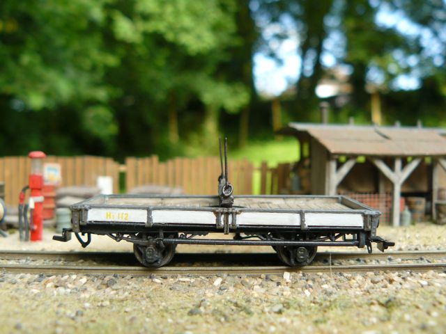

Encore quelques photos.
- Wagon plateforme à traverse pivotante, 1er réseau des CFD Vivarais.
- Wagon plateforme à traverse mobile des CFD Vivarais.
Un couplage sympathique.
