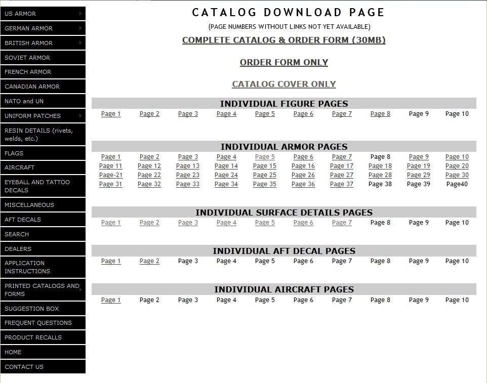

Messagepar Beyer-Garrat » 21 01 2012 à 22:51
Les rivets et autres états de surface INDIVIDUAL SURFACE DETAILS PAGES 1a 7
http://archertransfers.com/PAGE_CatalogDL.html

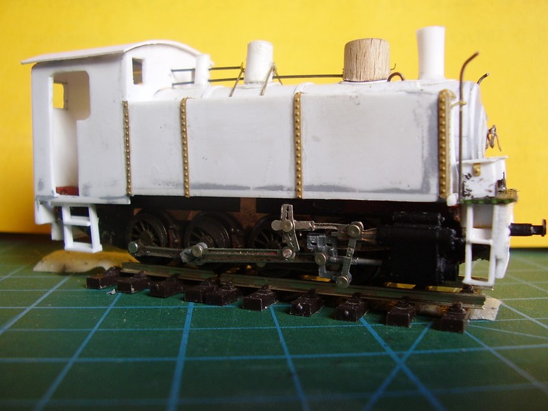

Messagepar Kazh du » 23 01 2012 à 17:54
J'aurai tendance à m'orienter vers ce type de produit plutôt que les bandes de rivets Makette qui sont un peu plus épaisse du fait du matériau.
J'aurai peut être du graver l'emplacement pour inserer ces bandes :F9

Messagepar Kazh du » 23 01 2012 à 18:32
Sauf que les bandes de rivets en laiton, que ce soit HO ou N, l'épaisseur de la plaque sera la même non? :F9

Re: Du rivet 3D en feuille!
Messagepar Kazh du » 23 01 2012 à 21:24
Là d'accord et donc si j'ai bien compris, les rivets en HO sont trop gros et trop écartés?
Messagepar Beyer-Garrat » 24 01 2012 à 09:07
Le sur-dimensionnement est très visible sur ta photo ( rapporte le à la taille de ta main) ,je l'estime a 5cm en épaisseur avec une taille de rivets de l'ordre de 9 a 10 cm ramené a l'échelle sur ton modèle ce qui est irréaliste .Un rivet a chaud tournant dans les 20/25 mm avec une sur-épaisseur très minime car bien souvent noyé dans plusieurs couches de peinture.Le N passera beaucoup mieux :maitre:
