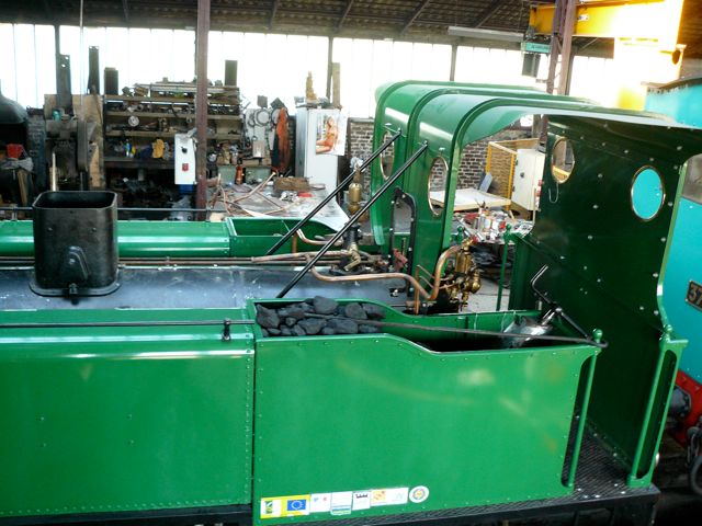

Messagepar YVES » 04 05 2011 à 23:37
Salut Marcel,
Une photo de la "Suzanne" au dépot de Saint-Valery.
Peut-être que si chef de gare passait par ici, peut-être aurait-il la solution ?
Si ça peut d'aider, j'ai la 030T 106 des CFA un peu sous tous les angles (sauf l'arrière...).

@Yves : merci, ta photo confirme ce que je soupçonnais : les soute à combustibles sont bien en arrière des caisses à eau, dans la partie cubique, avant l'abri.
Je me doutais d'une dissymétrie, la caisse côté mécanicien ne venant pas dans l'abri. Mais je ne pourrais pas pousser la reproduction aussi loin : le moteur m'oblige à simplement les évoquer.
Autre renseignement précieux ; comme sur mon projet, le corps cylindique se prolonge bien jusqu'à l'abri.

Marcel un grand E2 E2 E2 pour ce premier jet. Tu trouveras des photos de la Suzanne dans l'ancien fil du CFBS vers les pages 155 et suivantes. Un autre fil existe : Corpet La Suzanne 189? , et le Meusien.
Pour la question du charbon , un seul bac cote chauffeur. En effet impossible cote mécanicien pour la bonne et simple raison, la position de conduite du mécanicien. La commande du régulateur étant devant l'abris obligeant ce dernier a avoir le bras droit et le haut du corps hors cabine. L'espace qui est visible sur la photo de Yves entre la partie arrière de la bâche à eau et le renfort est peut être une modification consistant à racourcir la bâche cote mécano afin de "cacher" un petit Cheval solution adopté sur la 031 B&Robatel du CFBS.
