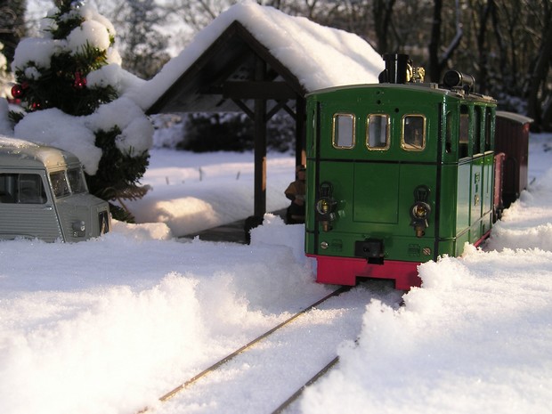

chouette loco ! pour la bicabine, en Hom, ça va pas être coton ! :F9 ce qui existe, c'est du kit laiton ou métal blanc à monter
ceci dit, en IIm, il existe une chouette bicabine toute montée, et vraiment sympa !! ;)
bon, c'est du 1/22, mais ça a de la présence, et on trouve à pas trop cher en occase !
la mienne a ± 30 ans ... et roule toujours ! :ipb-251
bicabine neige.jpg (83.28 Kio) Vu 1560 fois

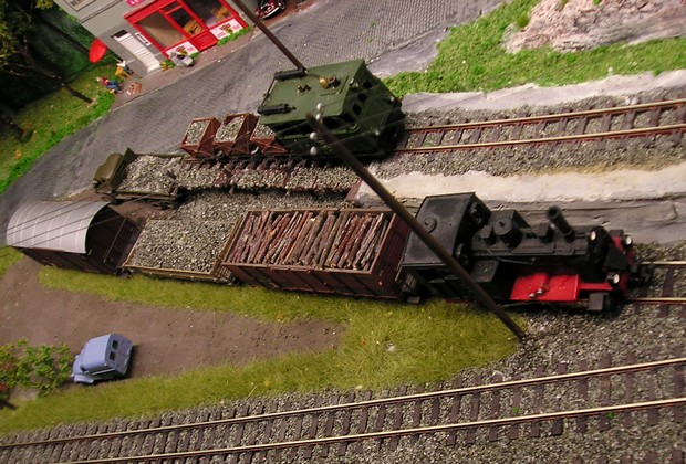

bicabine hoe.jpg (127.76 Kio) Vu 1534 fois
pour la gecomedel, il a fallu un sacré coup de bol effectivement !! les prix sont horriblement élevés en occase ! H4
