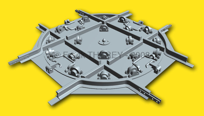

Un petit exemple de ce que j'ai réussi à faire avec ce logiciel pour expérimenter l'impression 3D :

Cette plaque tournante est vraiment bien détaillée. Belle pièce ! :^) C'est à quelle échelle ? C'est une question cruciale car le prix d'impression chez Shapeways est bas (enfin, bas pour de l'impression 3D, pas d'un point de vue général!), mais il m'est malheureusement déjà arrivé de recevoir des pièces un peu tordues (mais on peut les redresser à l'arrivée!)... Pour être honnête, il faut que j'ajoute que ces pièces étaient probablement un peu trop fines... L'emballage adéquat de petites pièces délicates n'est malheureusement pas toujours leur point fort. :cry:

Messagepar 3DMetrique » 18 08 2009 à 15:34
Je confirme que l'offre Alibre est particulièrement intéressante, et que le logiciel ViaCad pro est extrêmement complet et d'un exellent rapport qualité/prix, mais attention, ils sont tous en anglais y compris l'aide et les tutoriaux !
Pour l'impression 3D, il semble que shapeway n'utilise que de la FDM (fusion deposition modeling) qui n'est pas la technique la plus fine pour réaliser des modèles réduits. Pour comparer les différentes techniques, un lien très instructif : Comparatif Impression 3D.
Personnellement j'utilise la technique Polyjet pour les grandes pièces, et la technique Perfactory pour les petites pièces très détaillées.

Messagepar FrktLille » 18 08 2009 à 16:12
Décidément très intéressant ce fil ...
J' y apprend plein de choses (Merci 3D métrique E2 Docteur es CAO 3D E2 E2) qui répondent peu à peu à mes propres interrogations.
En réponse à Fx,
cette plaque tournante (Modèle Péchot Artillerie 1888) est modélisée à l'échelle 1:20, (par facilité, avec trichage entorse sur l'écartement des rails portés à 32mm) car c'est pour du SM32 (aka 16mm scale / 1:19.3) de facture maison avec rail identique au profilé de rail PECO code 143 (qui colle au plus près du rail 9Kg/m des coupons de voies Péchot à cette échelle).
La pièce (les 2 pièces en fait, pour que ça puisse tourner quand même) aura à peu près 10 cm de côté
C'est pour un premier essai d'impression 3D ... Et je me doute que ce 1er essai chez Shapeways comporte quelques risques de déceptions :D3 ... On verra bien.
De toute façon, la modélisation 3D est faite, il restera éventuellement à trouver le bon prestataire en impression 3D avec la technologie la plus adéquate ...
C'est bien ça la magie de la modélisation 3D !! C'est pour ça que je m'y met tout doucement #B5

Messagepar fx » 18 08 2009 à 18:29
Petite correction des propos de Cyril: Shapeways propose plusieurs techniques au choix. Ils ont cependant pris le parti de les renommer. Voir le lien suivant.:http://www.shapeways.com/about/material-options
Les machines Objet (Polyjet) proposent deux réglages:
"High Quality": couche de polymère la plus fine, plus de couches en Z (verticalement)
"High Speed": couche plus épaisse, moins de couches. Il est utile de préciser que Shapeways imprime en mode "High Speed" (j'avais demandé sur leur forum). Dans la pratique, pour des pièces à plat, le nombre de couches diminué ne se ressent que peu.
Si la plaque a été commandée en "transparent,white ou black detail" , c'est la techno Polyjet et la plaque tournante sortira très bien avec tous les détails bien visibles. Je ne pas répondre pour les autres matériaux vu que je ne les ai pas essayés.

Messagepar 3DMetrique » 18 08 2009 à 18:44
Avec la machine Objet, je fais imprimer systématiquement en couche de 17µm (high quality) et en haute résolution (600x600 dpi), les différentes machines Objet n'ayant pas toutes la même résolution. Le matériau que j'utilise dorénavant est le VeroGray, sorti récemment il est plus dur et met bien en valeur les détails. Je gère le placement de mes pièces en machine avec le technicien, ce qui permet d'en tirer le meilleur parti. Il y a un moment où le "launch and forget" doit être abandonné.

Messagepar fx » 18 08 2009 à 20:52
D'après ce que j'ai compris (réponse d'un employé sur leur forum), les impressions PolyJet chez Shapeways se font sur une Eden 500V et une Connex 500 (les deux sont en 600x600 dpi). Le placement des pièces est, me semble-t-il, plutôt bien géré par leurs opérateurs. #B6 les parois d'automotrice et de wagon ainsi que d'autres pièces que j'ai fait imprimer étaient toutes orientées correctement (par exemple, les surfaces les moins lisses sont situées sur la tranche des parois de l'automotrice). #B6
Le seul reproche que je ferais par rapport à cette matière "Veroblack" qu'il utilisent, est qu'elle est un peu "spéciale". C'est assez mou (plutôt la pièce prise dans son entier, pas sa surface), assez flexible... C'est difficile à décrire.
