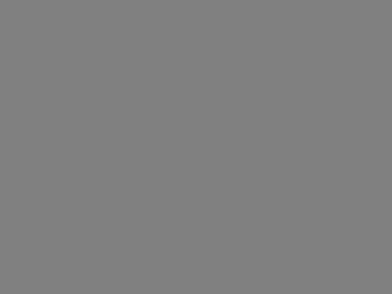

A defaut de construction perso (ça viendra peut être, Binic serait mieux avec des triples symétriques), voilà ce que je vais faire avec les aiguilles Peco HOm qui equiperont mes modules CdN.
L'originale (excusez la surexposition, materiel inadequat, heure tardive, technicien incompetent) :
Et après lifting :
L'eclisse est simplement decrantée, les apendices divers et autres bidules du système de crantage sont arrasés au cutter, un bout de traverse est collée a la place du dispositif de crantage qui une fois enlevé laissait un vide disgracieux.
Messagepar Douglas » 09 05 2006 à 21:04
Beau boulot,ca change tout,je comptais faire de même avec mes aiguilles qui vont êtres motorisées par des Tortoises.
Pourrais-tu nous détailler cette transfo,moi ca m'intéresse en tout cas?
Est-ce compliqué et pas trop risqué?
Douglas
Messages: 5118
Messagepar La Mouette » 09 05 2006 à 21:09
Moins de 5 minutes par aiguille. Le risque ? Si tu n'es pas manchot (et je sais que tu n'es pas manchot), je dirais ZERO.
Je ferai des photos de detail a la prochaine que je modifierai. Pour l'instant (je m'en suis apperçu aujourd'hui), je suis coincé car je n'ai pas pensé aux eclisses isolantes, j'en ai commandé mais en attendant stand by sur la voie ...
PS : le seul truc qui me revient à l'esprit : pour le collage du bout de traverse, une eventuelle bavure du point de colle (bon avec la cyano gel il y a peu de risques mais bon) pourrait bloquer les lames qui vont glisser sur cette traverse rajoutée, donc :
j'ai immobilisé les lames en position mediane avec de l'adhesif.
Messagepar Douglas » 09 05 2006 à 21:13
Ok merci,je suis preneur de ton truc de modif,par contre pas de soucis de solidité ensuite,je pense le faire sur les aiguilles en VN également.
Pour ton cablage as-tu réalimenter tes zones suivant la pointe coeur avec les contacteurs de tes moteurs Lemaco?
Douglas
Messages: 5118
Messagepar La Mouette » 09 05 2006 à 21:32
Non, aucune pièce participant à la fixation des rails ou des lames n'est altétée. Juste des excroissances destinées à la fixation du ressort de rappel. Ca doit être absolumentsans soucis dans le temps Joris.
Messagepar Douglas » 09 05 2006 à 21:33
Donc j'attends tes infos complémentaires de transfo et je me lançe! :D
Douglas
Messages: 5118
Messagepar La Mouette » 09 05 2006 à 21:35
J'en ferai une le week end prochain Joris. Je ferai en milieu d'apres midi avec photos en exterieur, ce sera de bien meilleure qualité.

Messagepar La Mouette » 10 05 2006 à 07:08
mastrou a écrit:Ok merci,je suis preneur de ton truc de modif,par contre pas de soucis de solidité ensuite,je pense le faire sur les aiguilles en VN également.
Oui je compte le faire Joris, c'est pour cela qu'il me manque des eclisses isolantes pour les deux files de rail partant du coeur de chaque aiguille.
