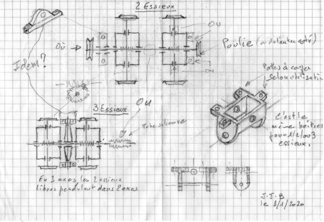

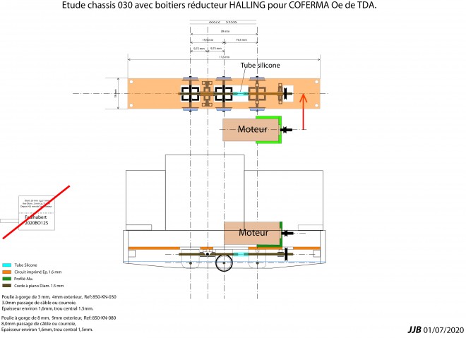

JJB a écrit:J'avais proposé ceci en 2020, c'est ensuite que j'ai découvert que Halling avait développé les boitiers qui allaient bien :D3 #B6
Projet de chassis modulaire Oe, HO ++.jpg (91.15 Kio) Vu 1989 fois

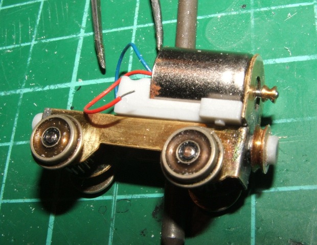

Une application pour le Coferma de notre ami Cyril qui m'avait offert de quoi faire une caisse :maitre:
Etude chassis 030 avec boitiers réducteur HALLING pour COFERMA Oe de TDA.jpg
Etude chassis 030 avec boitiers réducteur HALLING pour COFERMA Oe de TDA.jpg (46.31 Kio) Vu 1989 fois
Si ça peux vous donner des idées.
J-J
Je viens de vérifier. Les boitiers Halling sont longs de 11mm environ. Ce système pourrait donc convenir pour tous les locotracteurs HOm en motorisant tous les essieux.
Par contre, les essieux n'ont aucun jeu latéral, ce qui risque de poser des problèmes en courbe pour un empattement de 35mm. Mais peut-être peut-on donner du jeu à l'essieu central.
Il reste à trouver des essieux de substitution à rayons et à fabriquer des bielles adaptées à chaque empattement. La difficulté n'est pas trop grande, vu qu'elles n'ont pas d'effort à fournir. Il suffit qu'il y ait assez de jeu.
Pour les locotracteurs à châssis extérieur, on peut acheter le modèle HO et ramener l'écartement à 12mm pour disposer d'extension d'axes... mais il faut fabriquer six manivelles, ce qui est plus difficile que de faire des bielles. Est-ce que des manivelles en impressions 3d seront assez solides, même si elles n'ont aucun effort à fournir? En tout cas, j'aimerais bien disposer de différents types de manivelles, comme il en existe au 1/43e chez des fabricants British.
Enfin, pour nombre de modélistes, il faudrait des châssis complets prêts à l'usage ou en kits, donc que des "professionnels" se penchent (sans tomber) sur le problème...

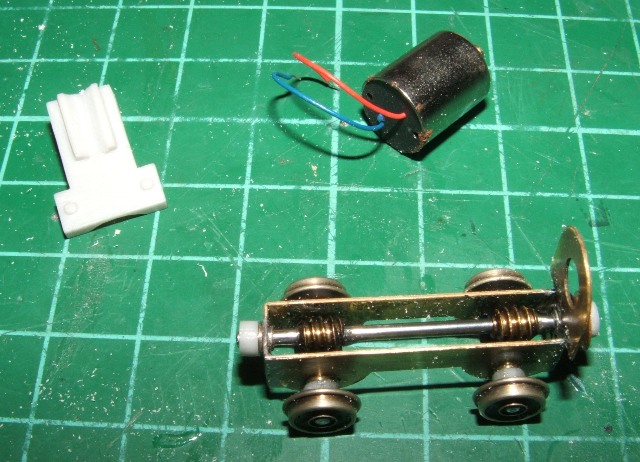

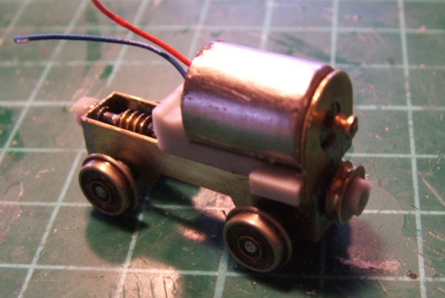

Mon sujet ne soulevant pas vraiment l'enthousiasme des foules, je poursuis mes réflexions en les réorientant un peu vers des solutions dont j'ai déjà parlé.
N'espérant pas trop qu'un artisan se lance dans fameux châssis "universel" "clés en main", et n'ayant pas envie d'en faire trop côté mécanique, je me tourne à nouveau vers ce qui existe déjà, notamment le fameux "Vario" Halling, dans sa version à moteur RSF (sans sa traverse pivotante).
Le faible encombrement du moteur permet d'envisager l'ajout d'un essieu non engrené, ce qu'interdisait la largeur du Mabushi d'origine.
Les empattements possibles? 23,1mm, 26,8mm et 30,5mm.
Le premier peut convenir (avec une approximation raisonnable) pour un locotracteur Doubs ou CFD Dordogne, ou même (soyons fou) pour remotoriser une antique Corpet Geco . Il faut lui adapter des roues à rayons de locomotive de 10mm et des poussières, fournies précédemment par TdA, et peut-être par l'Atelier du Tacot et, bien sûr, fabriquer les bielles.
Le deuxième peut convenir (id) pour les locotracteurs CFD 4, 11 à 15, 62 et 70, en adoptant le modèle HO large pour pouvoir bénéficier d'axes étendus. Il faut théoriquement des roues à rayons, de 9,2mm pour les 4 et 11 à 15, et de 11,4mm (Mougel/Interfer) pour les 62 et 70 , mais le châssis extérieur cachera bien des choses. Il faut surtout des manivelles (impression 3d?) et bien sûr des bielles.
Le troisième serait presque parfait pour les X, Y, 851 et 852, avec les mêmes remarques que pour les précédents, avec un diamètre de roues, théorique de 10,3mm.
Tout ça ne résout pas le problème de l'empattement de 3m des locotracteurs baie de Somme (301, 351 et 352) ou du Blanc-Argent (13 et 14). Pour ce qui est disponible dans le commerce, je ne vois que le modèle Halling, dans sa version en kit ajustée au plus court. (sur l'illustration, l'empattement est plus long)
La question, c'est de savoir si on peut faire passer l'axe de l'essieu central sous le moteur (situé dans le cadre). On peut peut-être s'en sortir en désaxant légèrement les réducteurs par rapport au moteur.
Sinon, il faut aller vers la transmission à courroie préconisée par Jean-Jacques et aller plus loin dans le bricolage.
L'autre question, valable pour tous les châssis, c'est de savoir si le petit moteur RSF est assez puissant pour un locotracteur ou une locomotive. Il va falloir que j'entame des essais de traction avec un Vario brut...

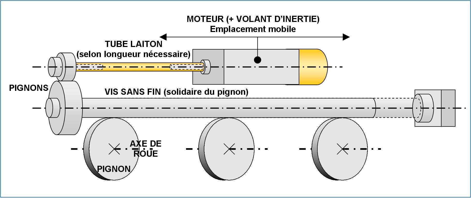

Messagepar Patrick ze rabbit Deludin » 02 11 2023 à 00:26
Bon, je vais dire des inepties, vu qu'en mécanique je suis plus nul que lorsque je me sers d'un fer à brûler #B7 .
...pas taper...

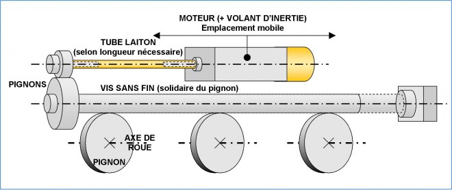

Donc, je me suis tout de même inspiré de la mécanique conçue par BTTB.
Voilà :
Pour la position du moteur, il peut être posé sur un berceau comme l'a imaginé un p'tit gars il y a quelques temps (photos Beyer-Garatt, modèle Atelier du Tacot). Ce berceau peut coulisser dans le châssis selon l'emplacement de la cabine, extrémité ou position plus ou moins centrale :
Le tube en laiton peut s'adapter à la position du moteur, le premier pignon étant évidemment fixe, comme le 2e.
Ce dernier est solidaire de la vis sans fin, qui entraîne évidemment les pignons montés sur les axes de roues.
Toutes les roues étant entraînées, les bielles ne sont que cosmétiques.
Elles n'ont même pas besoin d'être reliées aux roues centrales et on peut se les faire en plastique. À voir : la fixation dans les roues.
La vis sans fin est... la plus longue possible (à déterminer, voir ce qu'en dit le professeur Tyrphon sur les différents "modèles de châssis").
Si y'en a un peu plus..., ben non, on la raccourcit.
L'astuce serait qu'elle soit tenue à son extrémité "mobile" dans un roulement à bille ou je ne sais quoi qui pourrait coulisser comme le bâti du moteur.
Oui, je sais, on ne rigole pas : j'essaie de faire avancer la chose :prrrt: .

Messagepar JJB » 02 11 2023 à 01:19
Par contre, je ne vois pas comment on peut faire un châssis qui puisse être soit externe soit interne, et avec des positions de roues "mobiles".
Avec des boitiers Halling écartés de la valeur que vous voulez sur un axe horizontale unique... Apprêt, les flancs de châssis externe ou interne possèdent des fentes verticales dans l'axe des essieux et sont placés, devant ou derrière les roues...
J-J :F5

Messagepar Tyrphon » 02 11 2023 à 11:41
Les flancs de châssis externes, comme les bielles, ne sont que cosmétiques.
Ce sont les locotracteurs à empattement de 3m qui nécessitent la plus longue vis sans fin, et elle doit pouvoir tenir dans les locotracteurs CFD les plus courts.
Si on prend un moteur RSF, il n'y a plus besoin de volant d'inertie, et il tient donc encore moins de place en long.
Il reste encore à trouver des roues de locomotive (châssis intérieur) et des manivelles (châssis extérieur).
Par contre, avec ton système, le point le plus critique devient l'espacement variable des essieux, qui ne peut être résolu simplement que par des réducteurs indépendants, du style de Halling, préconisés par JJB. Et dans ce cas, plus question de vis sans fin continue.
Le système de JJB est séduisant, mais il faut jouer du "puller" pour caler les vis sans fin au bon endroit sur l'axe.
Si on veut en rester à la vis sans fin continue, il faudrait imaginer des supports d'essieux indépendants, en forme d'étriers, qui viennent se caler à l'endroit désiré sur le longeron principal portant la vis sans fin.

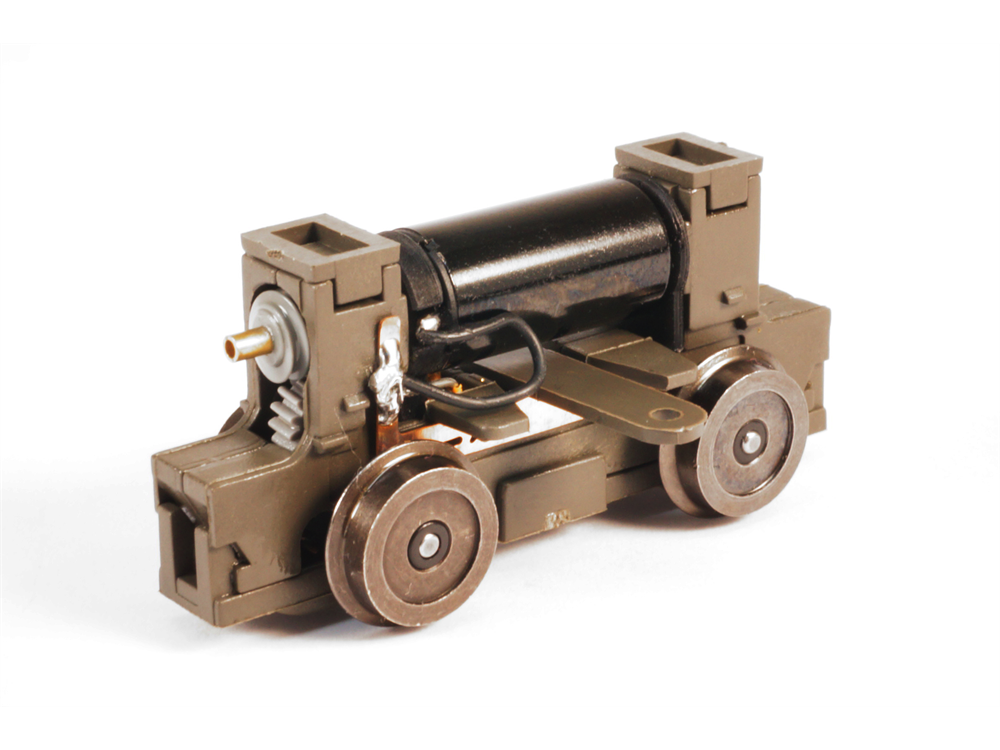

Il reste toujours la possibilité adopté par pas mal d'artisans Anglais d'utiliser un seul chassis moteur dispo à faible coût (chassis Kato) en Hoe
quite a ajuster les caisses en longueur ,largeur, hauteur, utopique certes mais c'est la seule échappatoire pour ceussent qui ont deux mains gauche :maitre:
