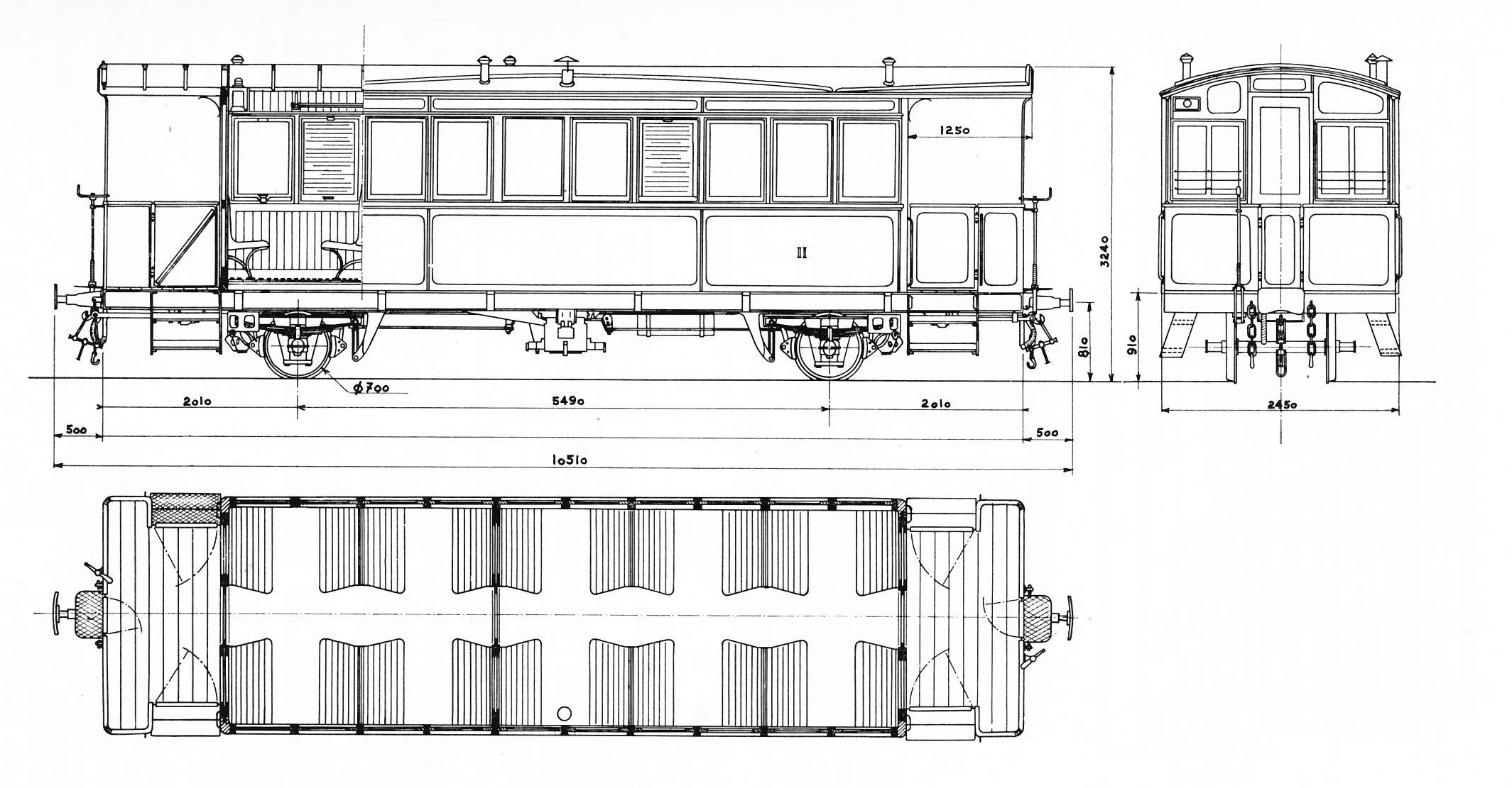

Le dessin ci-dessous montre pourtant des fenêtres strictement rectangulaires, non ?

Messagepar La Mouette » 08 03 2020 à 16:16
Celui de CFRU non ?
La voiture en état de construction lui ressemble trait pour trait mais les photos en exploitation ne le corroborent pas.
Il a sans doute existé une petite quantité de voitures à fenêtres droites mais clairement, vue l'iconographie montrant - exclusivement ? - des voitures à fenêtres bombées tu peux partir le coeur léger sur des voitures à fenêtres bombées. :maitre:
Plus jamais de H0m ...
Higgins du Velay
Higgins du Velay
Messages: 5223
Re: Voitures Côtes du Nord à essieu
Messagepar YVES » 08 03 2020 à 22:20
je partage l'avis de Gilles.
Seule une photo d'usine Horme et Buire montre, comme sur le plan, une voiture CdN à deux essieux avec un haut de fenêtre droit (et une couleur et un lettrage peu commun). Ensuite, je n'en retrouve plus la trace sur le matériel exploité... Sur les photos des voitures produites par Franco-Belge, le sommet des fenêtres est légerement arrondi.
Donc, les modèles HOm de Maquette Création sont une bonne base pour la fabrication des voitures tarnaises des CFDT.

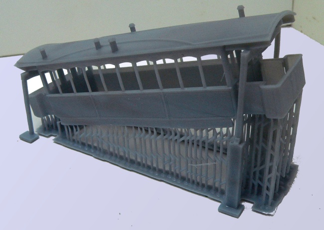

Messagepar JPS » 30 05 2020 à 17:19
Bonjour les déconfinés,
avec les quelques docs disponibles et les remarques de quelques forumistes j'ai un peu avancé.
Premiers essais d'impression (Elegoo Mars) :
Caisse_toit (4).jpg (81.39 Kio) Vu 5775 fois

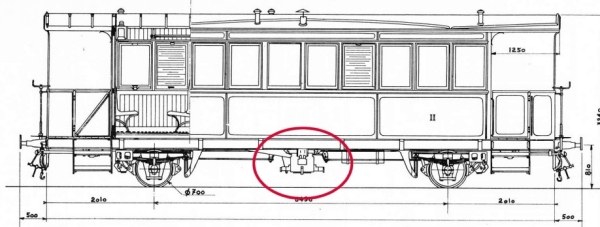

MAIS je ne vois pas bien la forme de ce que je crois être en rapport avec le freinage ci-dessous entouré en rouge. Quelle est sa forme ? Cylindre, prisme ?
Sur d'autre véhicules j'ai vu plutot des cylindres mais je doute !
Si qq peut m'aider, merci ;)

Messagepar 3DMetrique » 30 05 2020 à 17:52
Non, c'est le chauffage par thermosiphon. Il y a la même chose sur les voitures à deux essieux du POC.

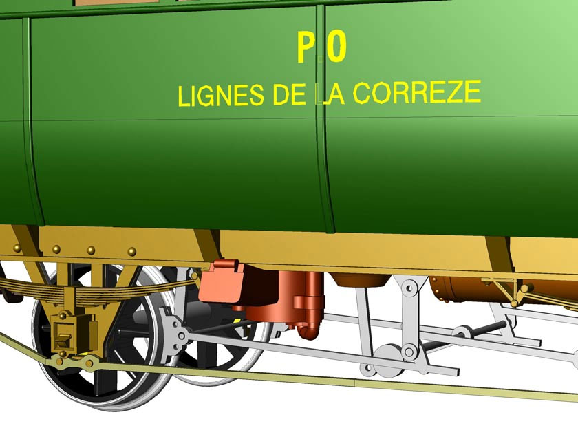

Messagepar BG1000 » 30 05 2020 à 20:03
Le modèle c'est avec un bissel fonctionnel?
Il manque les rouleaux coniques à l'opposé des menottes qui permet la rotation du bissel.
ici sur un tri-bissel

BG1000 a écrit:Le modèle c'est avec un bissel fonctionnel?
Oui c'est bien une voiture avec cet équipement et effectivement j'ai omis certains éléments. J'ai simplifié le mécanisme craignant de ne pas pouvoir réaliser tous les détails ; en HO ils sont quand même riquiquis ! Mais selon les résultats des premiers essais je verrai si je peux faire mieux. Merci tout de même pour la remarque.
