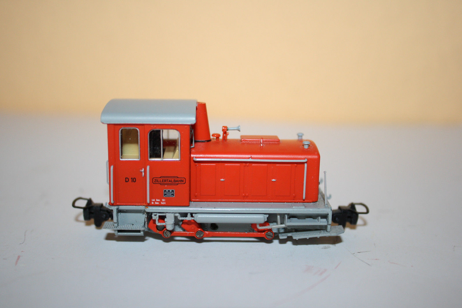

j'ai découvert récemment cette série de locotracteur à 2 essieux, et je me posais qlq questions:
- quid du fonctionnement ? pas lu beaucoup de retour sur le forum...
de plus, il est équipé d'origine d'une prise NEM 651 #B6 alors qui à testé un décodeur ?? et d'un moteur avec volant d'inertie ;)
- j'ai du mal à situer son gabarit :F9 compatible avec du EB ou trop gros ??

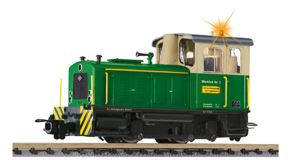

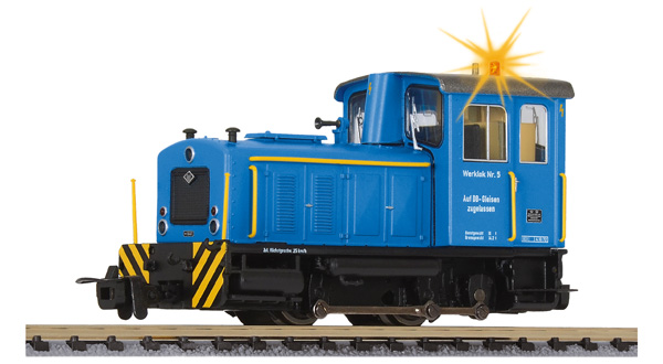

ahhh qlq photos ...

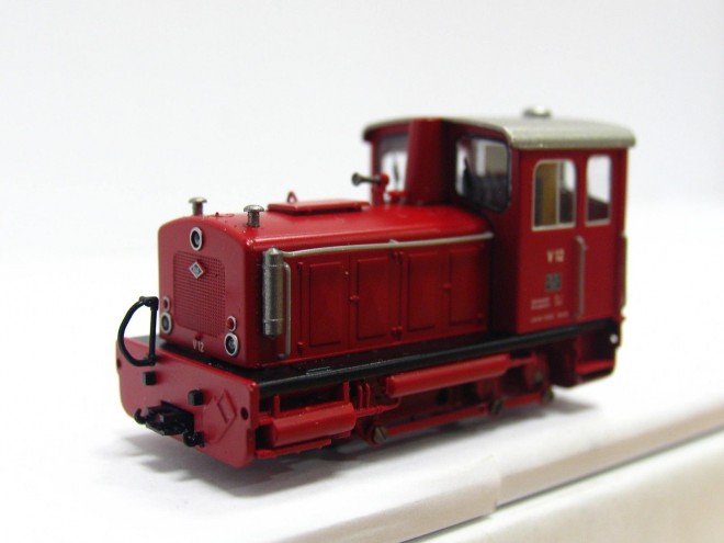

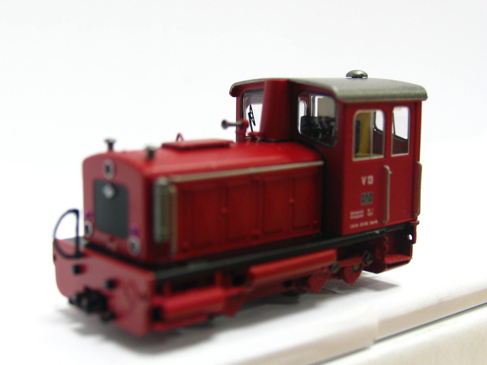

et ces 2 suivantes avec gyrophare :rod_coeur
Liliput 142127 Werklok 2 01.jpg (80.26 Kio) Vu 7982 fois
Liliput 142128 Werklok 5 01.jpg (83.76 Kio) Vu 7982 fois

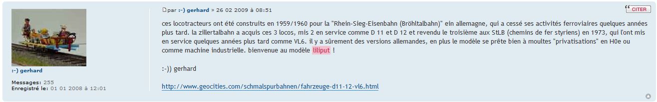

le seul truc que j'ai trouvé sur la provenance de ces locotracteurs, c'est ce qu'avait écrit Gerhard ...
... en 2009 :?

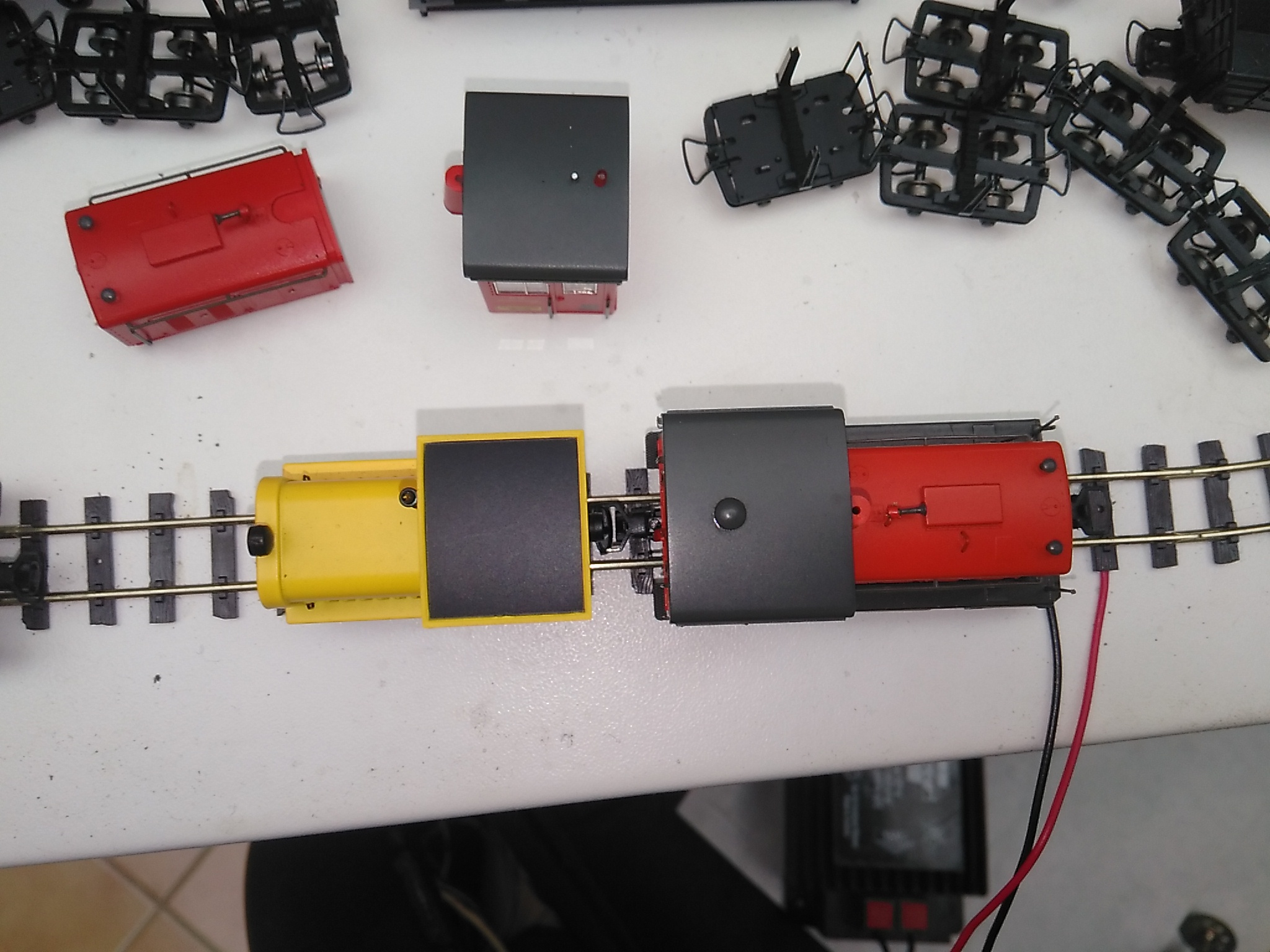

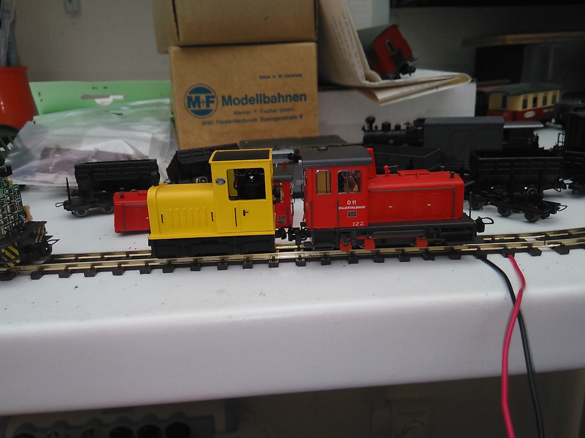

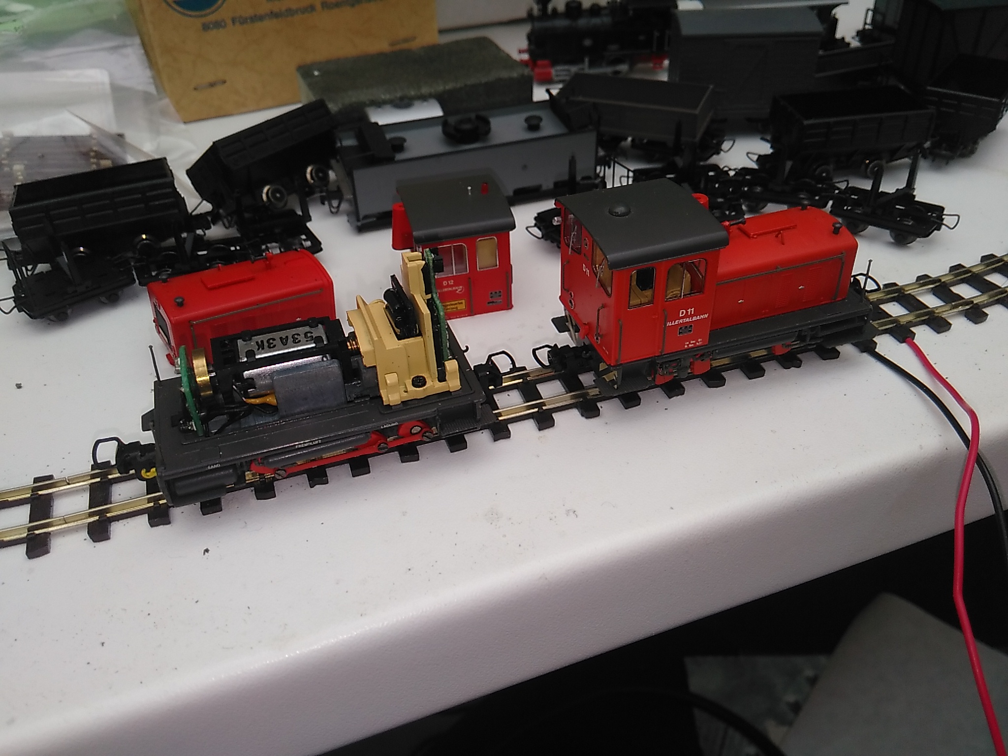

Salut Dom :F5 Alors, j'ai été un peu vite hier :? L'éclairage n'est pas réversible. En digital, le fonctionnement est bon mais pas de nette amélioration, il l'est déjà avec ma faute. Le gyro est couplé avec les phares. Il y a peu être un moyen de paramétrer les sorties fonctions mais là, trop longtemps que je n'ai pas joué avec la LokMaus pour faire quelque chose :oups2:
La cabine et le capot se montent sur le châssis par clipsage, démontage rapide et simple :maitre: Comme tu le vois, la différence de gabarit n'est pas énorme avec le Gmeinder.

un peu plus large que le Minitrains, mais un peu plus bas aussi, donc tout a fait compatible... enfin à ma façon de voir ;)
