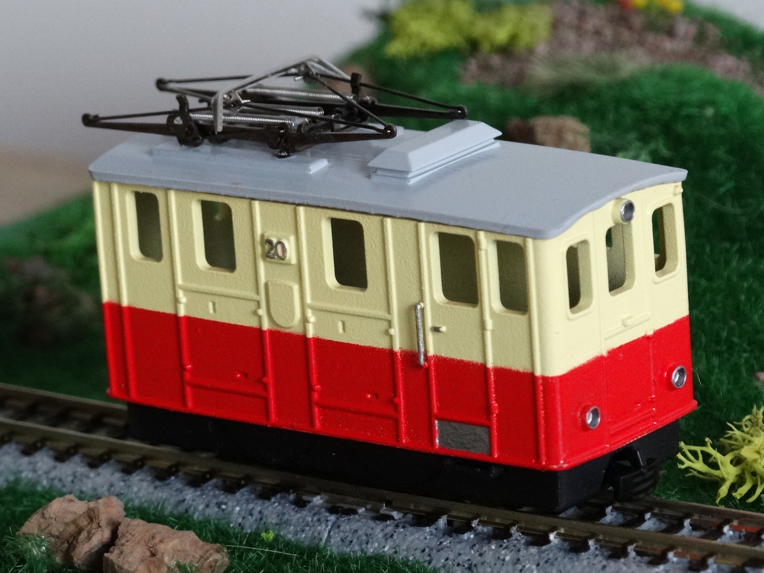

Messagepar Traindiy » 25 07 2025 à 13:48
Bonjour à tous,
Je reviens vers vous avec quelques nouvelles de l'avancement du montage.
J'ai commencé à réaliser les 4 couches de peintures principales (noir pour le châssis, crème & rouge pour la cabine et gris pour le toit) + quelques details en métalliques.
Je vais commencer à travailler sur les écussons que je vais imprimer sur du papier adhésif.
Je poserai ensuite les décalcomanies + écussons + couche de vernis + vitres & conducteur.
Puis il faudra se lancer dans l'élec ! Pour le moment, j'ai pensé digitaliser la machine avec 3 feux frontaux & un éclairage cabine sur des fonctions séparées. J'ai également acheté de la résine transparente qui va me permettre d'imprimer des optiques de phare.
Je vous partage une photo en attendant ! Si vous avez d'autres idées, n'hésitez pas a me les partager.
Le kit sera disponible à la vente sur mon site internet dès que les écussons seront terminés.
