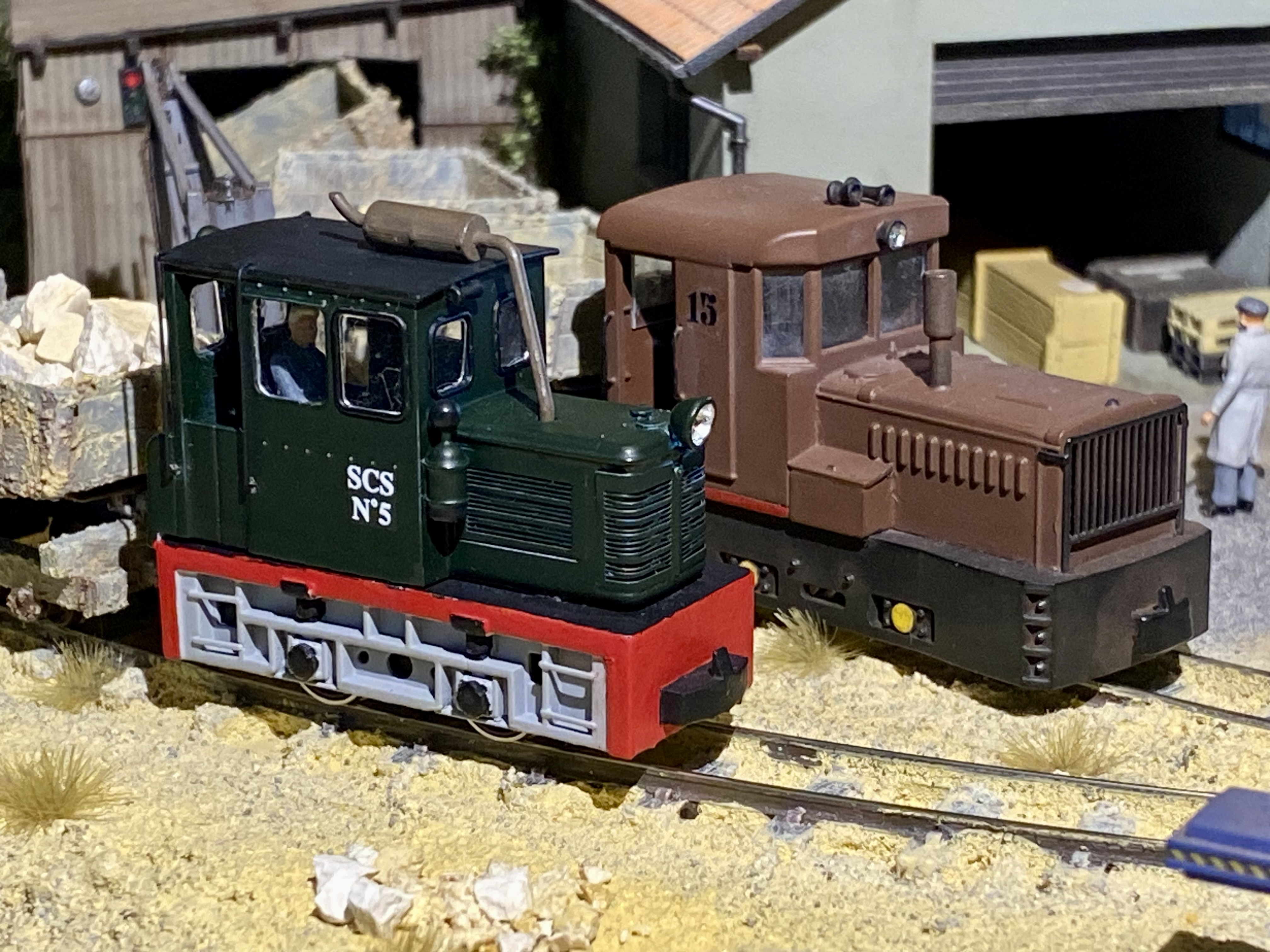

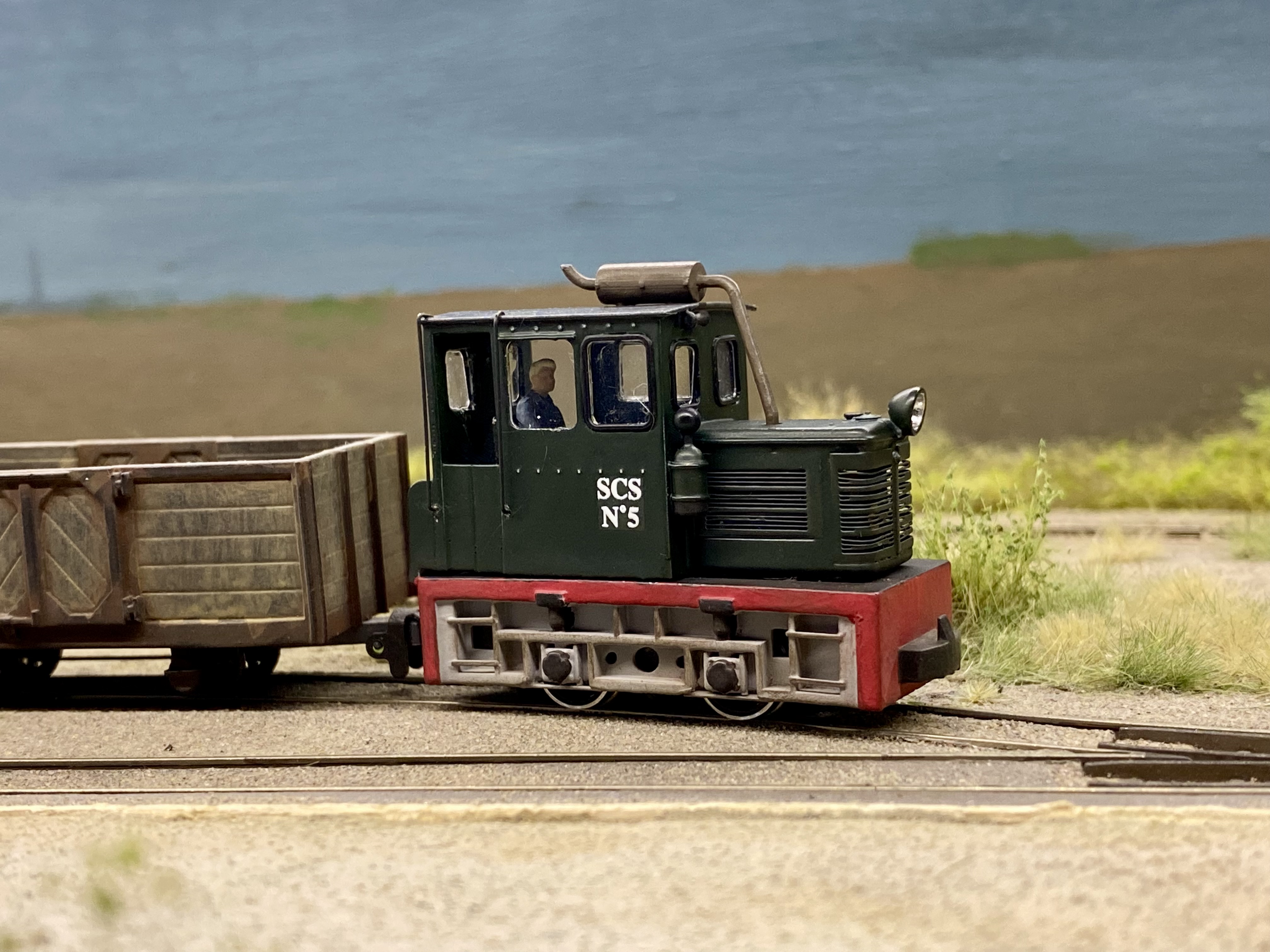

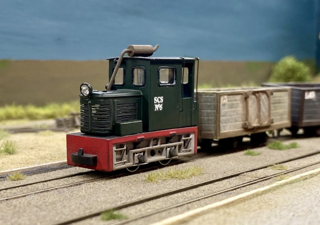

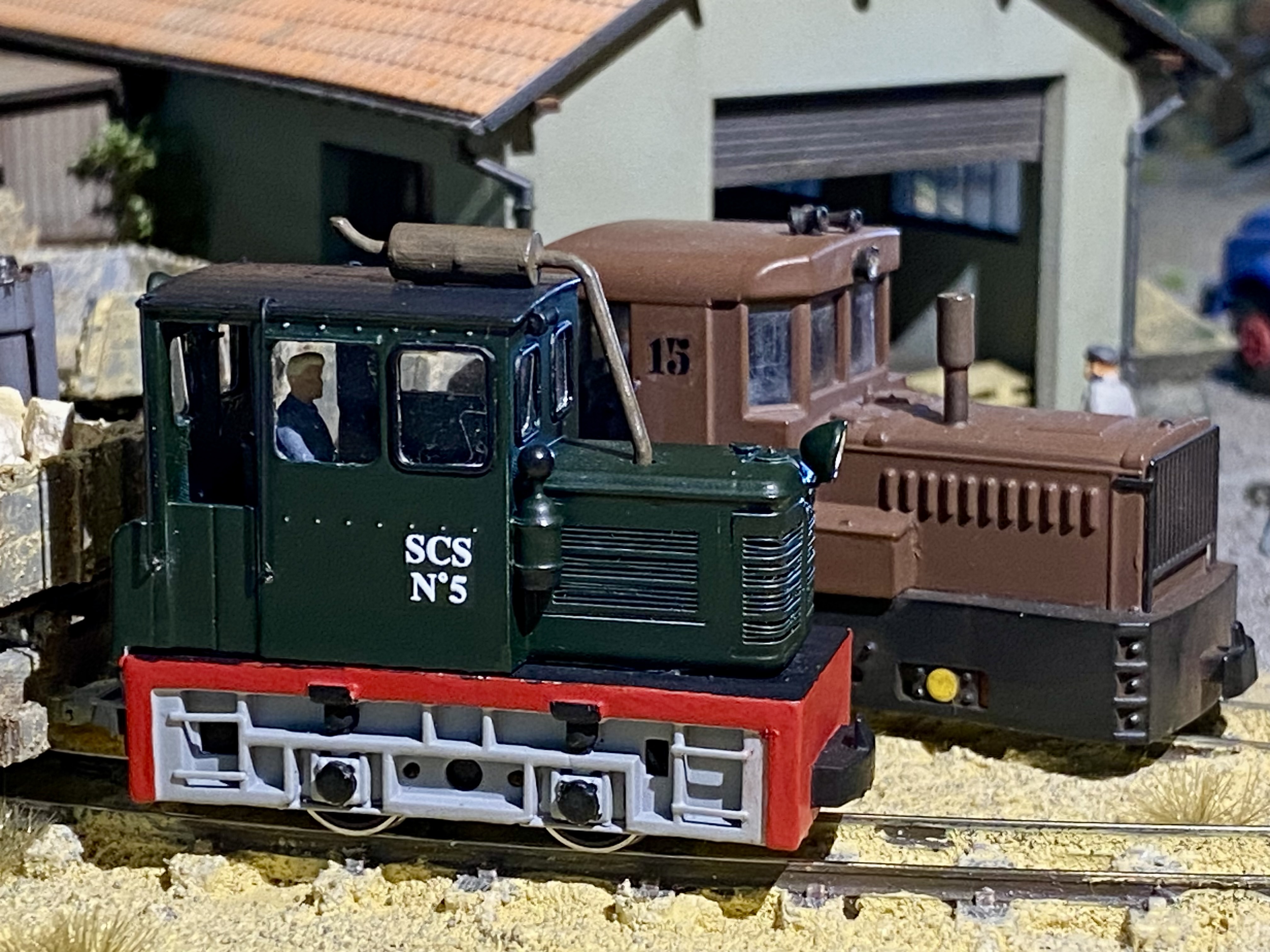

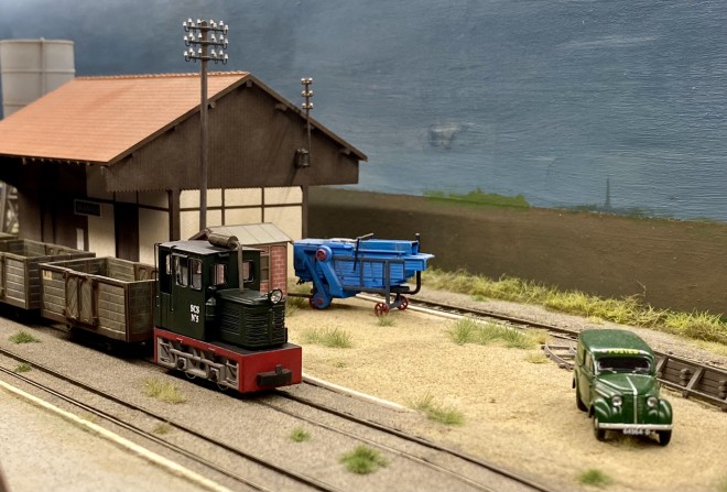

Oui le montage de mon Plymouth est terminé.
C’est vraiment un kit très réussi. Le design de l’engin réel est bien rendu. :rod_coeur ;)
Pour ceux qui seraient tentés, pas de piège dans ce kit. Juste un point d’attention particulier pour les emplacements où prennent place les roulements à billes. Il faut bien les ébavurer pour que les roulements soient bien clipsés au fond.
Pour ma part, j’ai ajouté des lests en plus de ceux fournis dans le kit. Et j’ai positionné un très fine feuille de plomb autour du moteur en plus du l’est prévu sous le capot. Le fonctionnement de la bestiole en est grandement amélioré et la puissance de traction aussi.
En bref, très content de mon achat.
Quelques photos de l’engin une fois légèrement patiné et dans son biotop betteravier. E2
