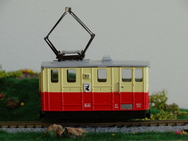

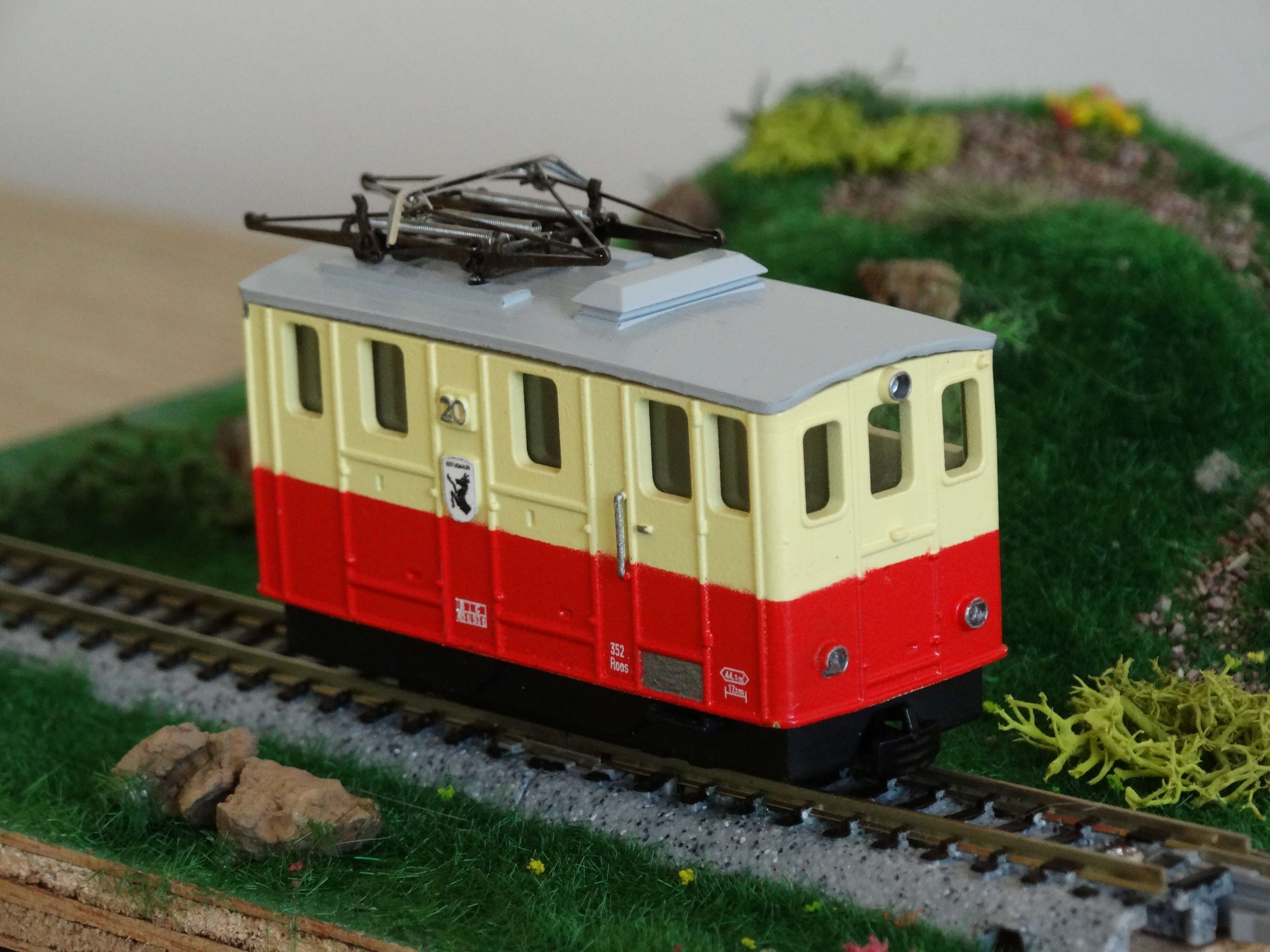

Messagepar Traindiy » 25 07 2025 à 13:48
Bonjour à tous,
Je reviens vers vous avec quelques nouvelles de l'avancement du montage.
J'ai commencé à réaliser les 4 couches de peintures principales (noir pour le châssis, crème & rouge pour la cabine et gris pour le toit) + quelques details en métalliques.
Je vais commencer à travailler sur les écussons que je vais imprimer sur du papier adhésif.
Je poserai ensuite les décalcomanies + écussons + couche de vernis + vitres & conducteur.
Puis il faudra se lancer dans l'élec ! Pour le moment, j'ai pensé digitaliser la machine avec 3 feux frontaux & un éclairage cabine sur des fonctions séparées. J'ai également acheté de la résine transparente qui va me permettre d'imprimer des optiques de phare.
Je vous partage une photo en attendant ! Si vous avez d'autres idées, n'hésitez pas a me les partager.
Le kit sera disponible à la vente sur mon site internet dès que les écussons seront terminés.

Messagepar Traindiy » 31 07 2025 à 20:26
Ajout des decalc, des écussons, des vitres et du vernis
Je ne vais finalement pas conserver cette version car j'ai refait une nouvelle caisse plus détaillée, avec notamment une cabine intérieur permettant de délimiter le poste de conduite de la machinerie. Je vous mets la suite dès que la nouvelle caisse est imprimée et peinte. En attendant, je débute la digitalisation du châssis.
