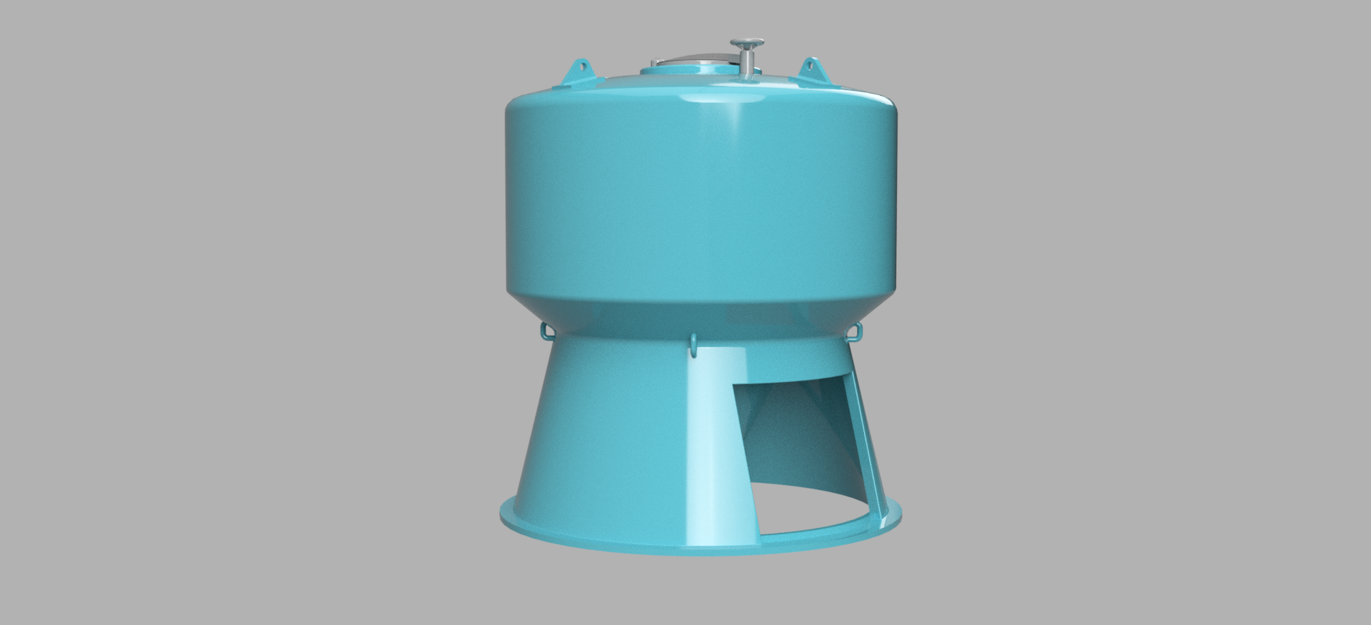

Bonsoir à tous,
J'ai découvert sur le tard qu'il y avait un transport de galet concassé entre Cayeux de Noyelles.
Ce transport était réalisé avec des containers Lazareth sur des wagons à bogie.
Cf. viewtopic.php?f=2&t=5622&hilit=Sailly+Flibeaucourt&start=735#p515430
Cf. viewtopic.php?f=2&t=5622&start=720#p505539

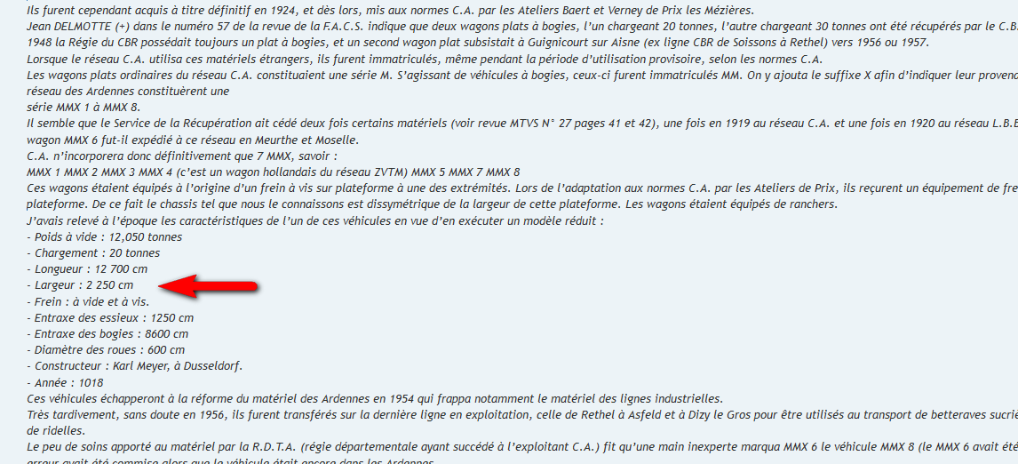

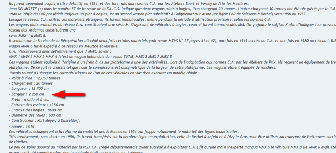

Comme la largeur du wagon était donnée, aux vues des photographies et de celles disponible sur le site DocRail (Cf. https://docrail.fr/les-containers-de-lorigine-a-1966/), voilà où j'en suis dans cette modélisation des containers.
Comme à l'habitude, je modélise à l'échelle Zéro histoire d'agrémenter la cour à marchandise du Hable d'Ault
A suivre mais n'hésitez pas à commenter si vous avez des dimensions plus précises à me donner?

Messagepar ffayolle » 21 08 2024 à 08:32
Merci...
Ceux de SMD sont des 6,8m3 (transformés dans les dépôts en cuve à sable) alors que ceux utilisés sur le réseau des baisn de mer étaient des 4,7m3.
A noter qu'Haxo Modèles en proposent.
Les plans de ces containers semblent difficiles à trouver. Alors, en partant d'une photographie publiée sur ce forum, voilà le résultat :

Messagepar Storm » 21 08 2024 à 10:12
Attention à la largeur des plats, ils ne sont pas d'origine française et j’ai un doute :F9
