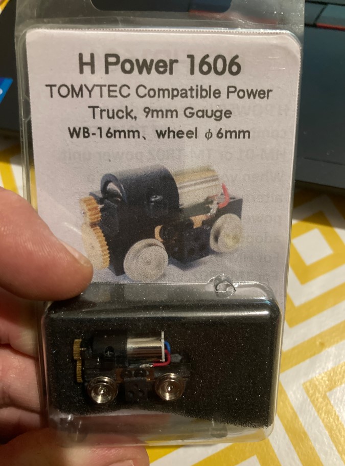

Takashi est un super vendeur #B6 , je recommande, j'ai fait pas mal de transaction avec lui par le passé (avant Juillet 2021 ...), on parle déjà de ses chassis page 3 de ce fils, par contre attention, il envoi en EMS = Chronopost chez nous: les frais de dédouanement étaient déjà a plus de 20€ + la TVA ce qui plombe salement la note maintenant que c'est systématique

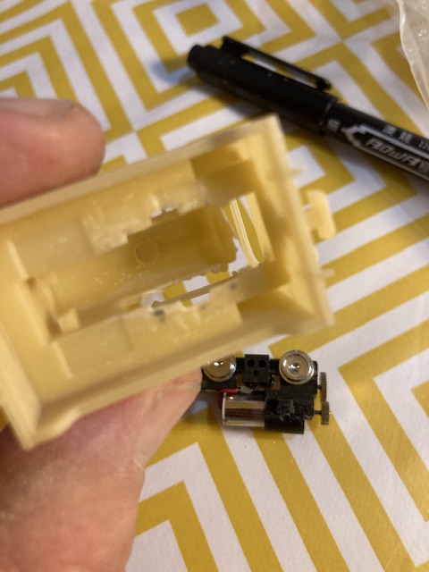

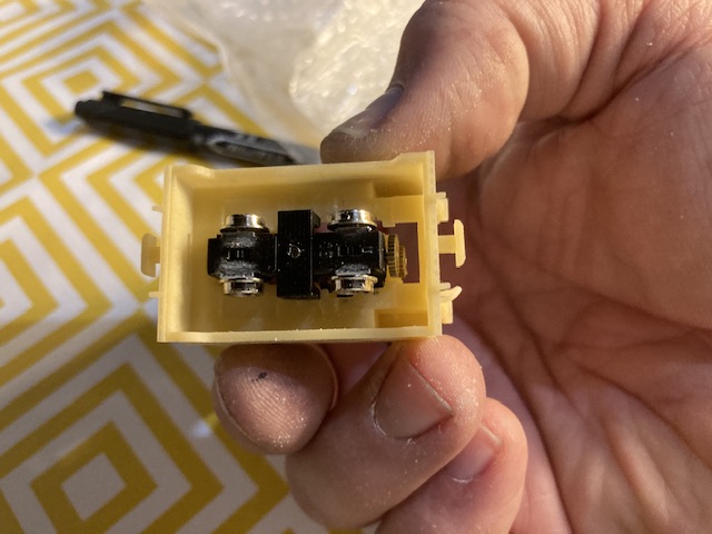

Je suis en train d'adapter le H-Power en dessous des caisses de tram de Swen :mrgreen: Ca passe moyennant quelques coups de fraises #B5, faudrait que j'ouvre un post sur ce montage, ici le THNT:
Il faut que je trouve du "liquid lead" et que je fasse l'adaptation pour tester le roulement mais de ce que j'ai vu, niveau roulement, ça a pas l'air mal du tout

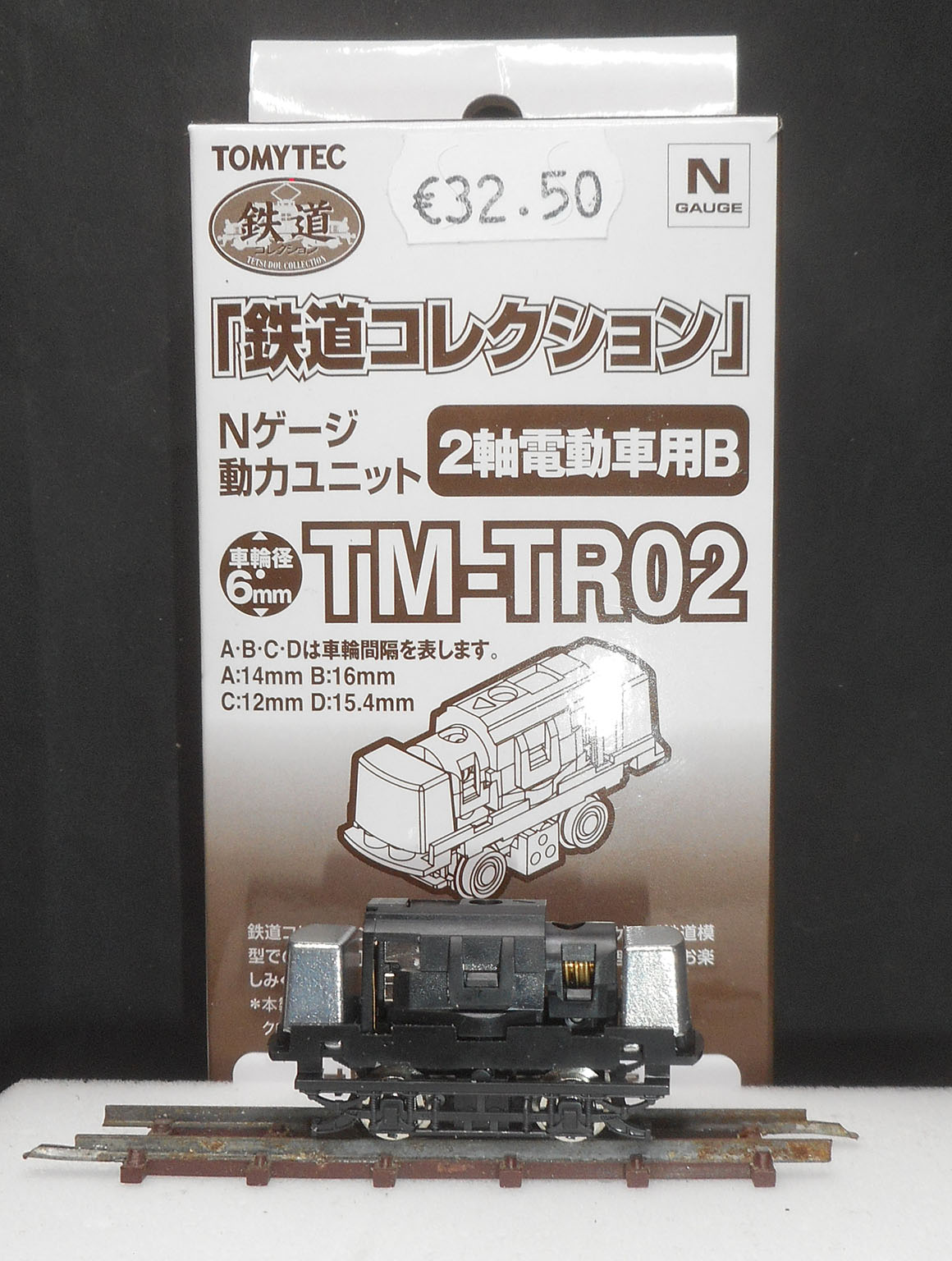

MicroModèle en vend, et il n'y a pas de frais de douanes puisqu'il est installé en France :
https://micro-modele.fr/fr/928-bogies-motorises?page=2
Acheté à RailExpo :
Bon, d'accord, c'est pas le même.

Effectivement ce n'est pas le même, le H-Power 1606 a été conçu pour se monter en lieu et place du TM-TR02: il est plus compact et a un meilleur ralenti
Le TM-TR02 ne rentrerai pas en hauteur dans la caisse de Tram sans devoir beaucoup charcuter la chaudière et le plancher
L'avantage aussi sur le H-Power, ce sont ses roues creuses : ça devrait me permettre d'adapter un disque pour pouvoir ajouter des bielles
Attention, les bielles de Tramfabriek pour Minitrains/Egger Bahn sont prévues pour un entraxe en 17mm mais il en a aussi en 16mm, l'entraxe du H-Power: elles ne sont pas en vente sur le site mais Swen m'en a fourni #B5
Pour info, j'ai tenté de modifier le TM-TR02 en montant un moteur RSF 12V type Tramfabriek : le ralenti est un peu meilleur mais après rodage, il fonctionne nettement moins bien qu'avec le moteur d'origine je trouve !
Perso, j'utilise beaucoup le TM-TR02 même si il n'a pas un ralenti du tonnerre, il fonctionne tres bien.
C'est un dérivé, du TM24 (entraxe bogies 14mm) avec lequel j'avais ouvert ce fil, son "ébauche", en gris, c'était le HM01

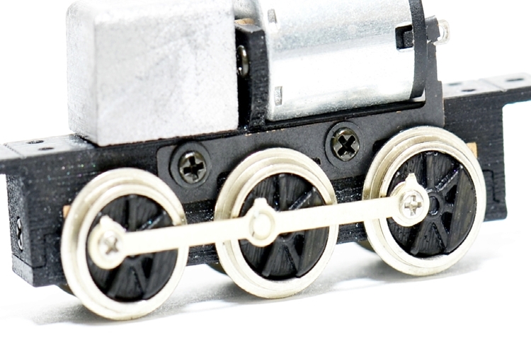

Celui-ci n'est pas mal non plus :
Avec divers entraxes et diamètres de roues, et des bielles en accessoires.
