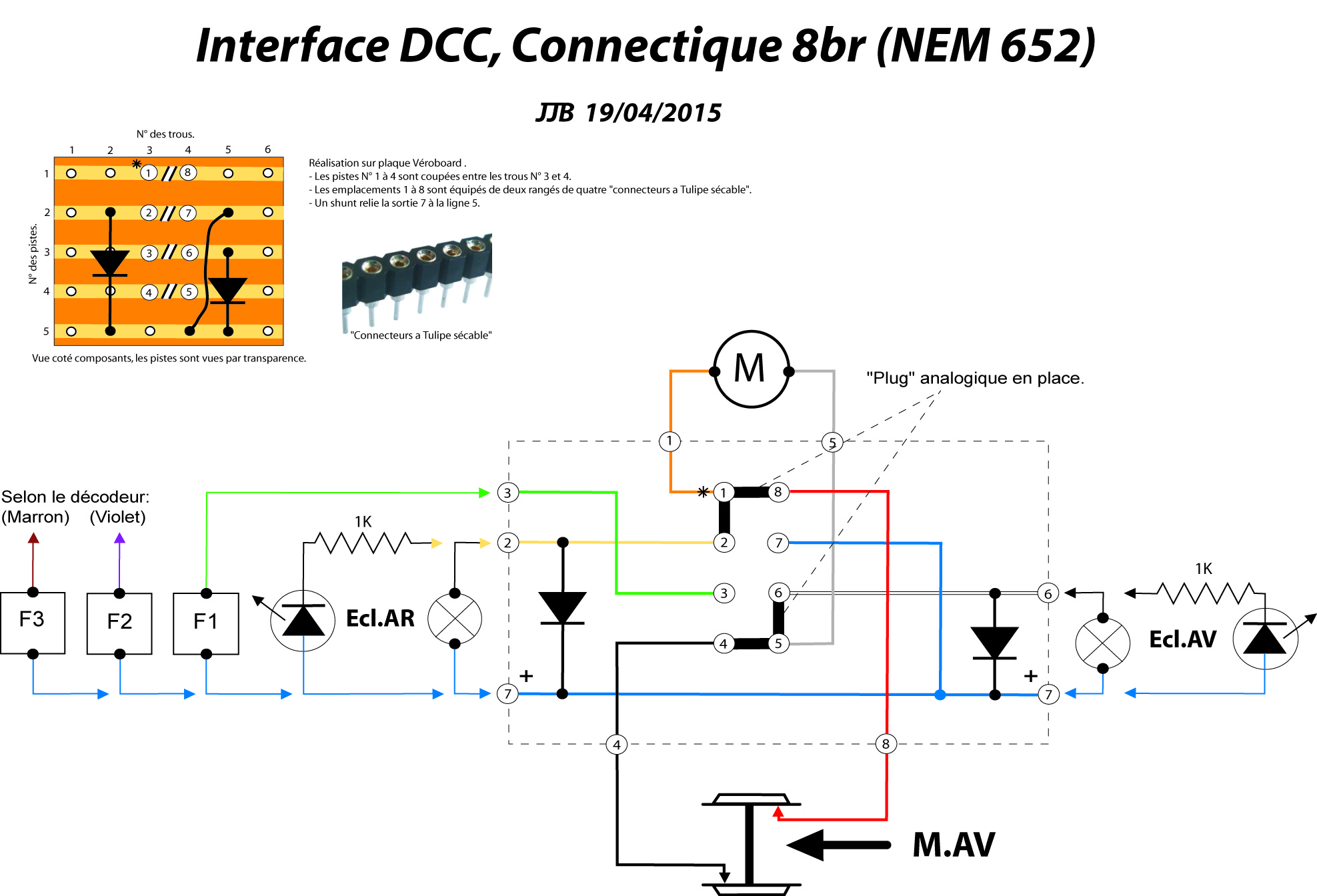

j'ai acheté ça :
Cette prise vous permet de raccorder votre décodeur numérique à une locomotive type "ancienne" ou non équipée d'une platine électronique pour décodeur.
Vous disposez d'une longueur de 30 cm de fils souples environ pour effectuer votre branchement.

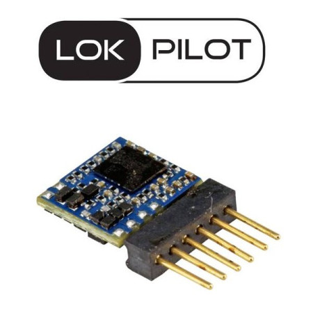

et ça :
Ce nouveau décodeur ESU est prévu uniquement pour le protocole DCC et possède une prise 6 broches Direkt pour le N.
Equipé d'une protection contre les surcharges aussi bien pour le moteur que pour les sorties de fonction, LokPilot est extrêmement solide et fiable. Voir le descriptif complet ci-dessous.
Est ce que cela devrais aller ?

Bonsoir en suivant ce schéma, normalement ça marche. Reste à identifier chaque fil, les seuls composants que je vois, sont des condensateurs, les deux fixés sur le moteur sont à enlever en DCC. Le Troisième je ne peut pas définir à quoi il sert...
Bon courage.
J-J

Messagepar Eric binamé » 06 12 2023 à 21:29
Il est conseillé d'enlever tout composant électronique présent sur le câblage courant continu. Particulièrement sur la prise de courant ou sur le moteur. Ils peuvent perturber le décodeur et l'empêcher de bien calculer la force contre électromotrice et par conséquent dégrader la qualité de roulement.
Si l'éclairage est à led, il ne faut évidemment pas enlever les composants qui commandent les led sous peine de les griller.
Tout est expliqué dans le manuel fourni avec le décodeur.
