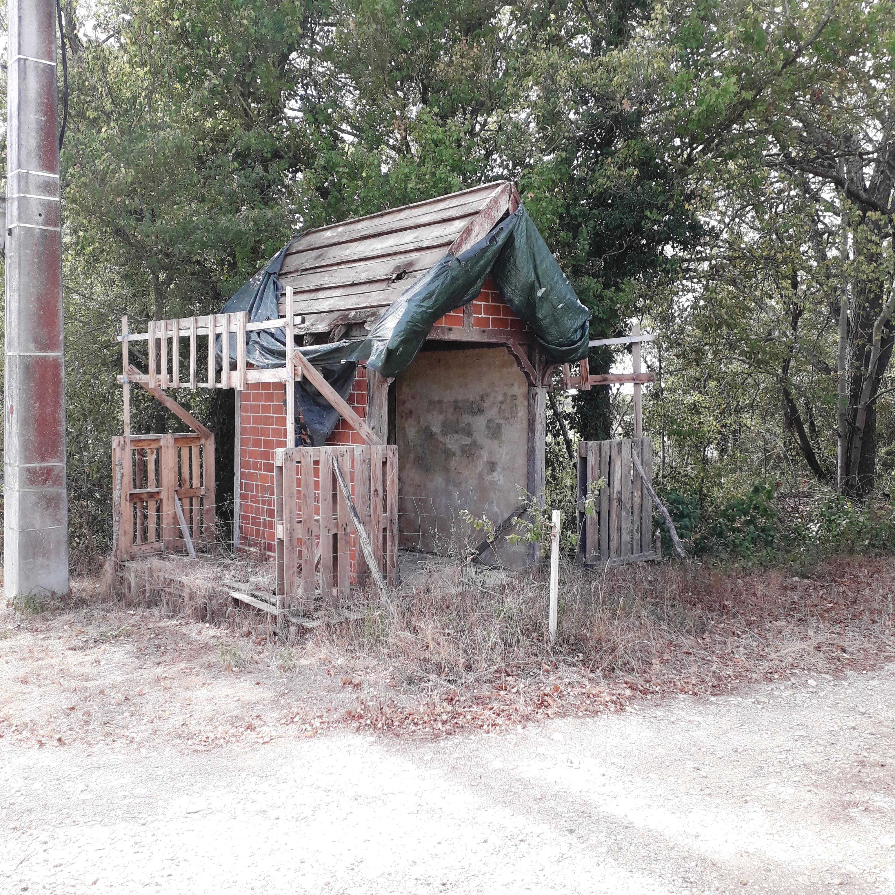

Cette petite halte SE est situé sur l'ancienne ligne Bourges ,Dun le Roy (sur Auron maintenant ) construite en 1888 et suspendue et déferrée en 1951 longue de 35 kms il fallait environ 1H45 pour la parcourir
Comme de nombreuses constructions et infrastructure de cette ligne sont resté en place .Situé a l'écart de la route elle avait été restaurée une première fois par des amateurs elle avait connue quelques
vicissitudes.

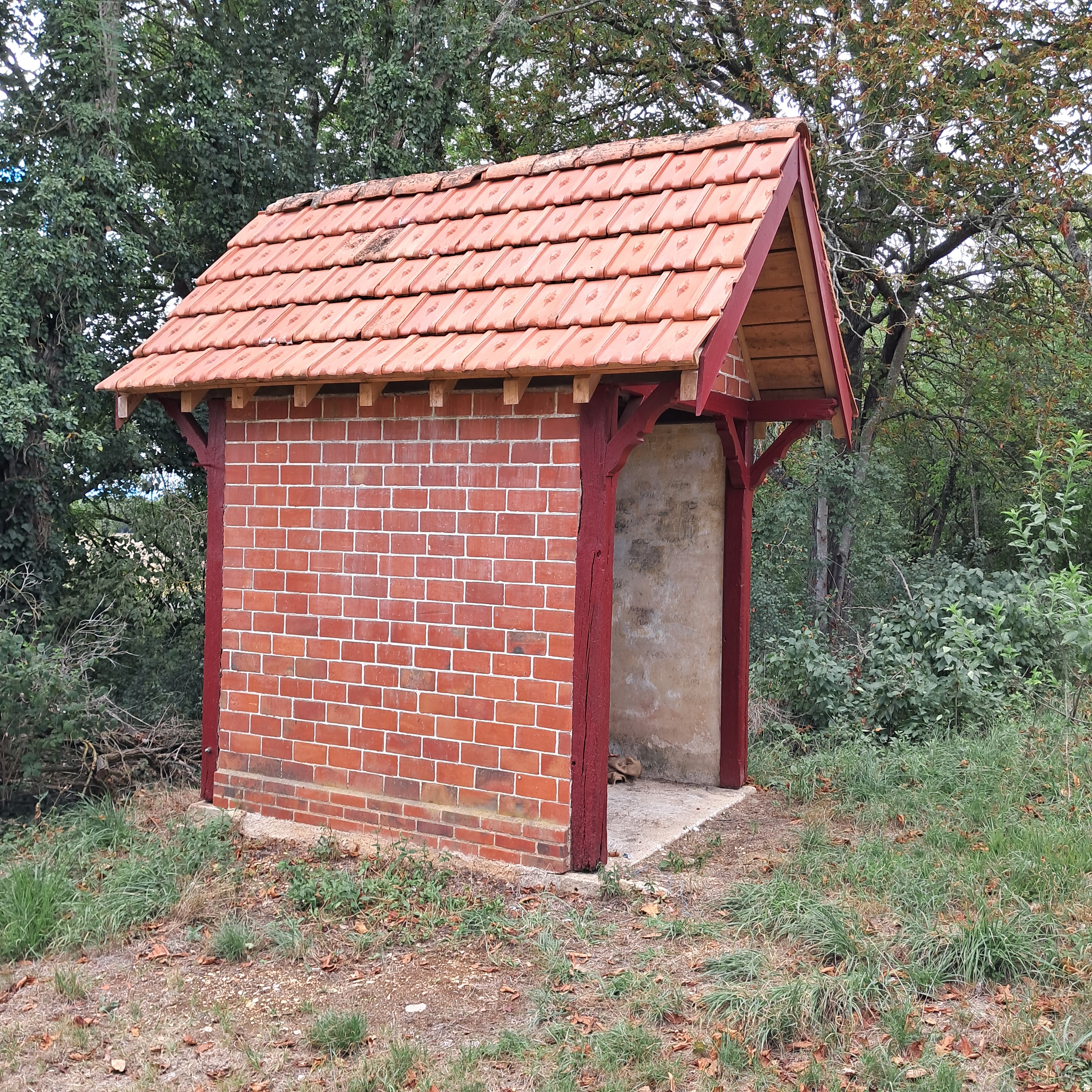

Remise en état à nouveau en début 2022 elle s'affiche presque comme neuve #B6

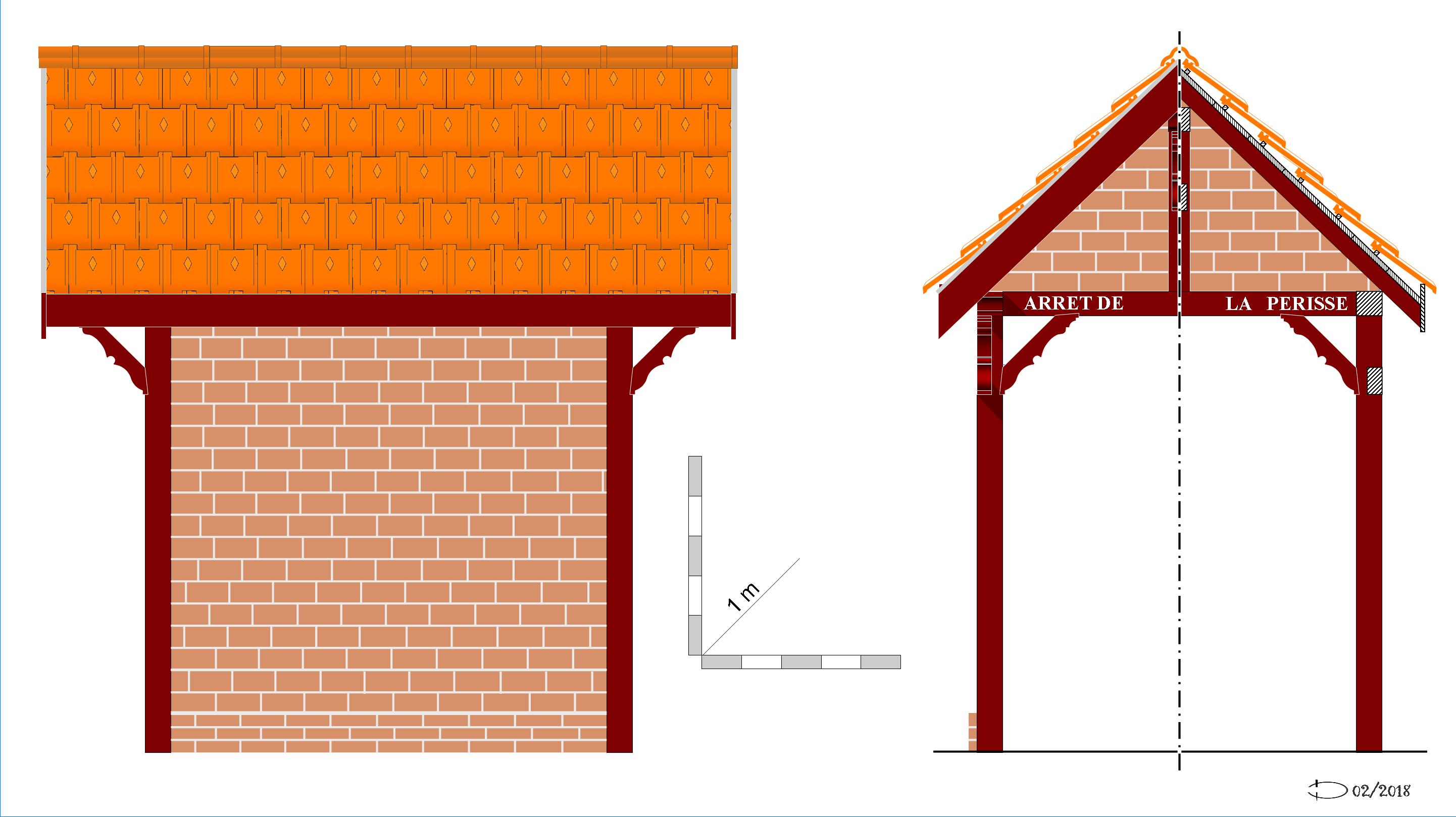

Très joli vue de Patrick Lapin qui l'avait dessiné sur les indications d'un des historiens présent sur ce forum (Jean François). :F5

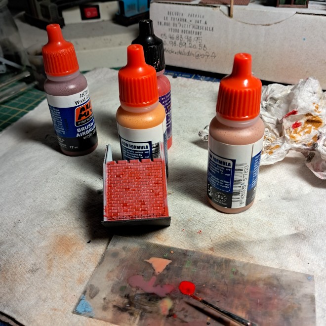

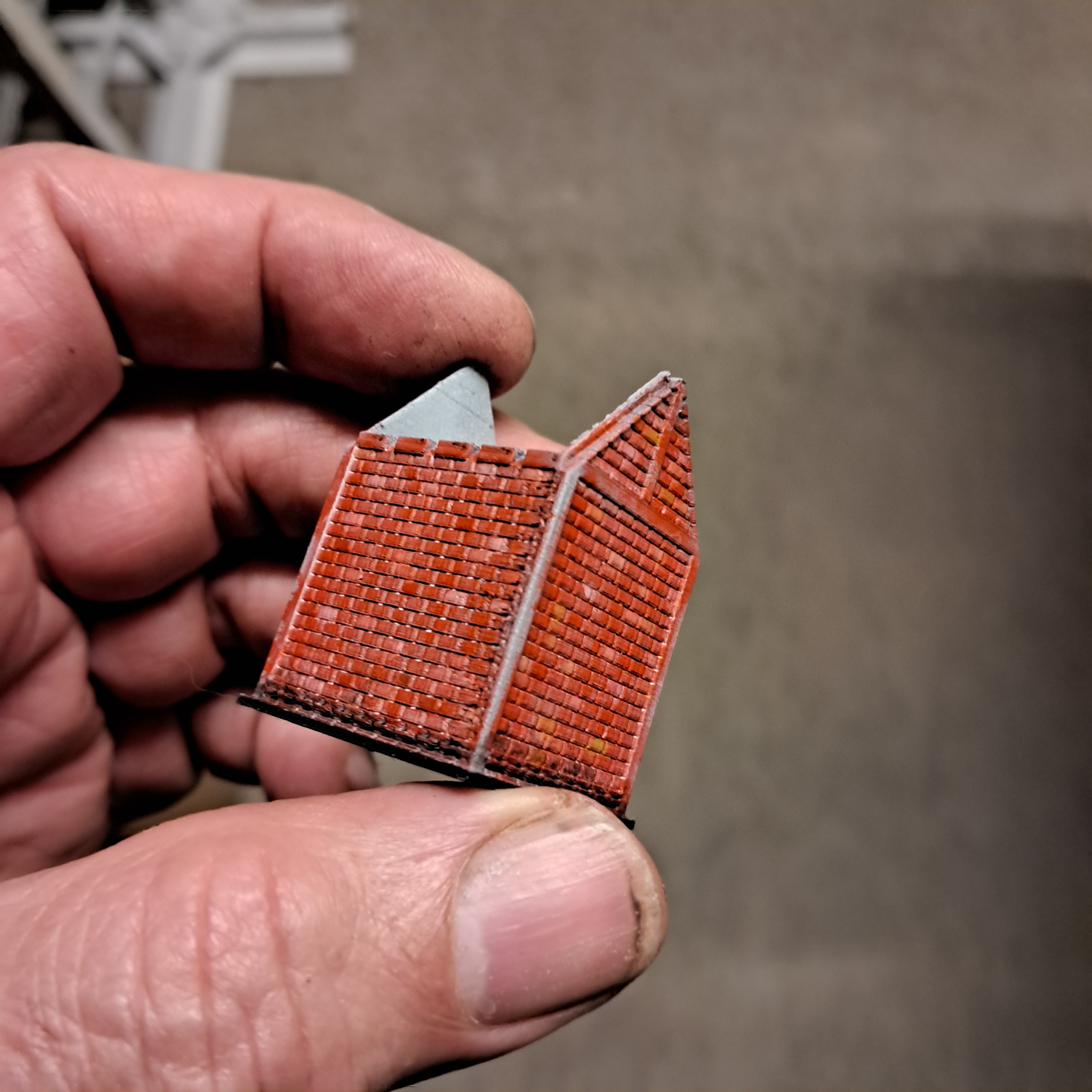

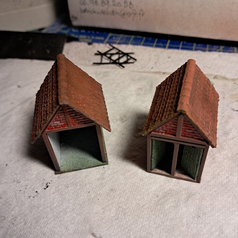

Le montage est assez succint moins de 10 pièces dont nous avons déjà parlé lors du dévoiement des protos par mes soins :rod_siflet

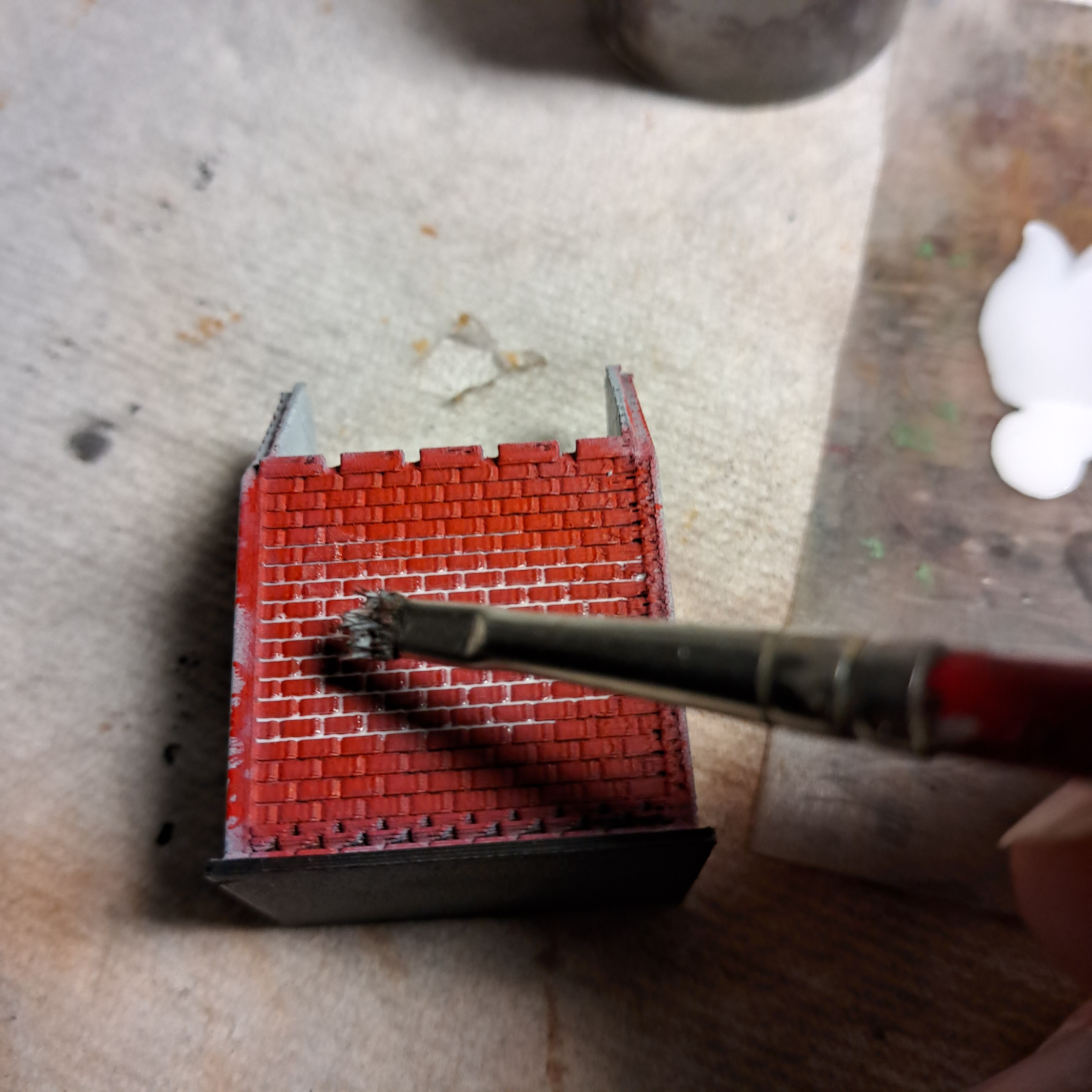

Le corps est imprimé d'une pièce. Après passage d'une couche de primer l'intérieur est peint en blanc à l'aide d'un pinceau brosse permettant quelques trainées comme l'enduit plâtre d'origine
tout en protégeant le sol le primer gris (action) imitant bien le béton.
L'extérieur est peint a l'aéro en rouge (AK)
Les joints avec de la peinture blanche très fluide au pinceau plat
Les briques sont ensuite colorés avec une variation de teinte allant du blanc à l'orange de manière aléatoire a l'aide d'un pinceau très fin

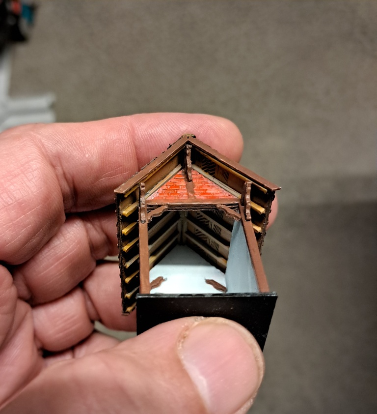

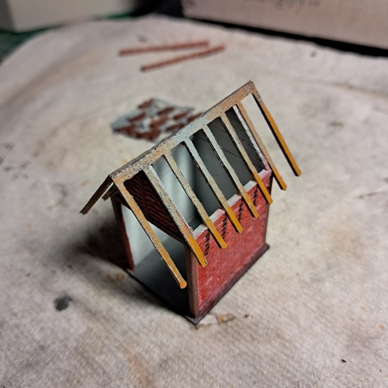

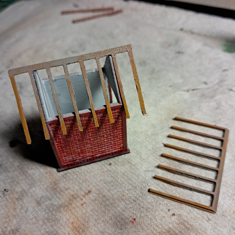

L'ensemble des solives et des pannes faitières se présente sous la forme de peigne et vienne s'engager sur les emplacements visibles sur les photos sur le haut des murs latéraux
et et sur une encoche en forme de W a la pointe de la toiture après avoir étés peintes couleur bois
I N R A T A B L E enfin j'espère C7

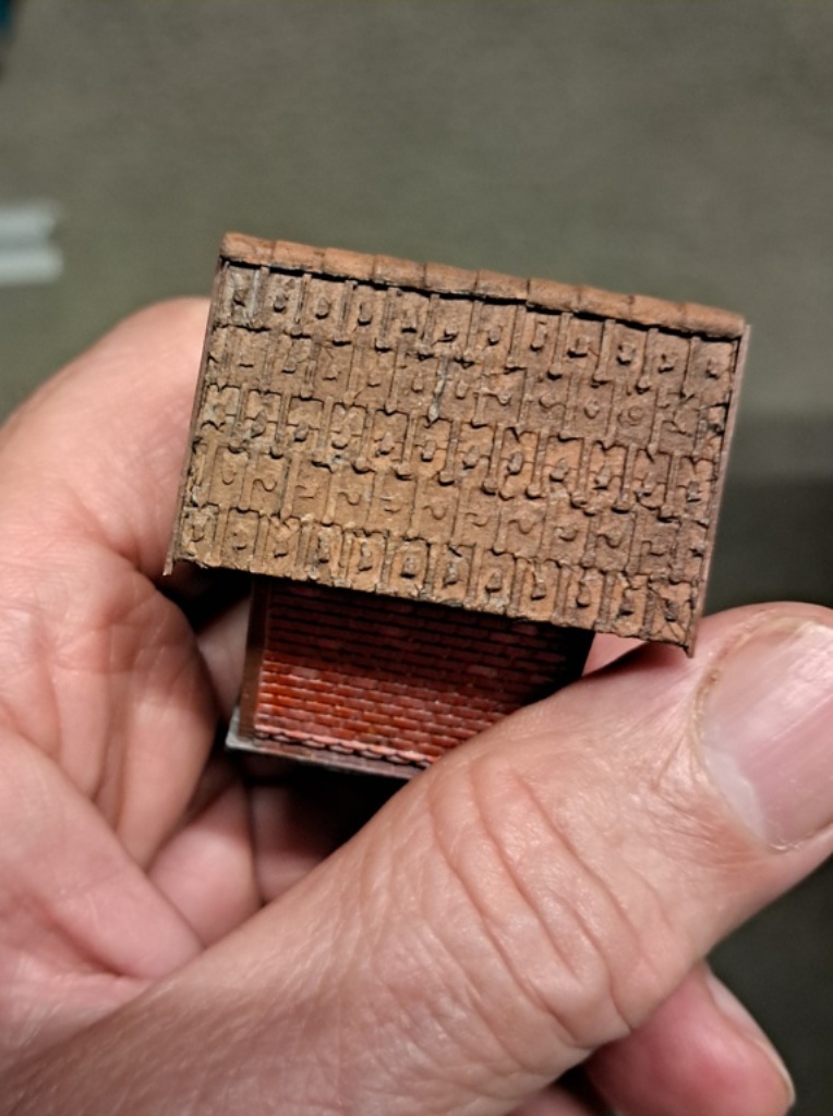

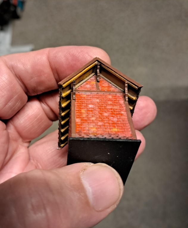

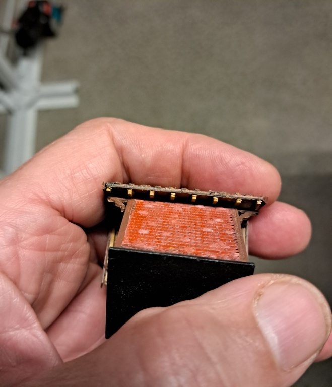

La toiture reçoit après primer une teinte bois (AK) sur sa face inférieure et une couche de Terracotta (Julien GSB) coté tuiles.
Aprés un wash de noir (AK) la toiture est collée en place

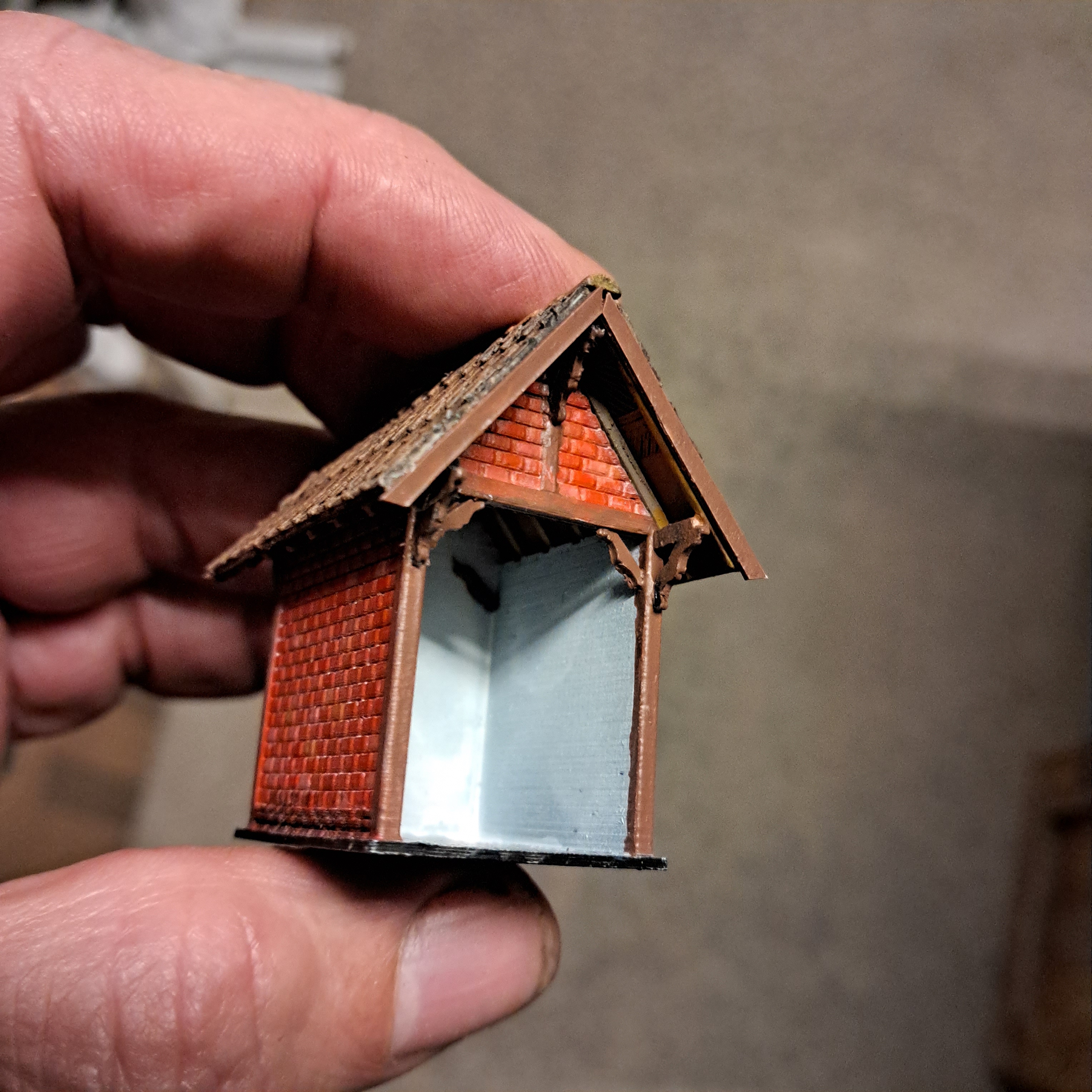

Messagepar Beyer-Garrat » 01 11 2022 à 23:37

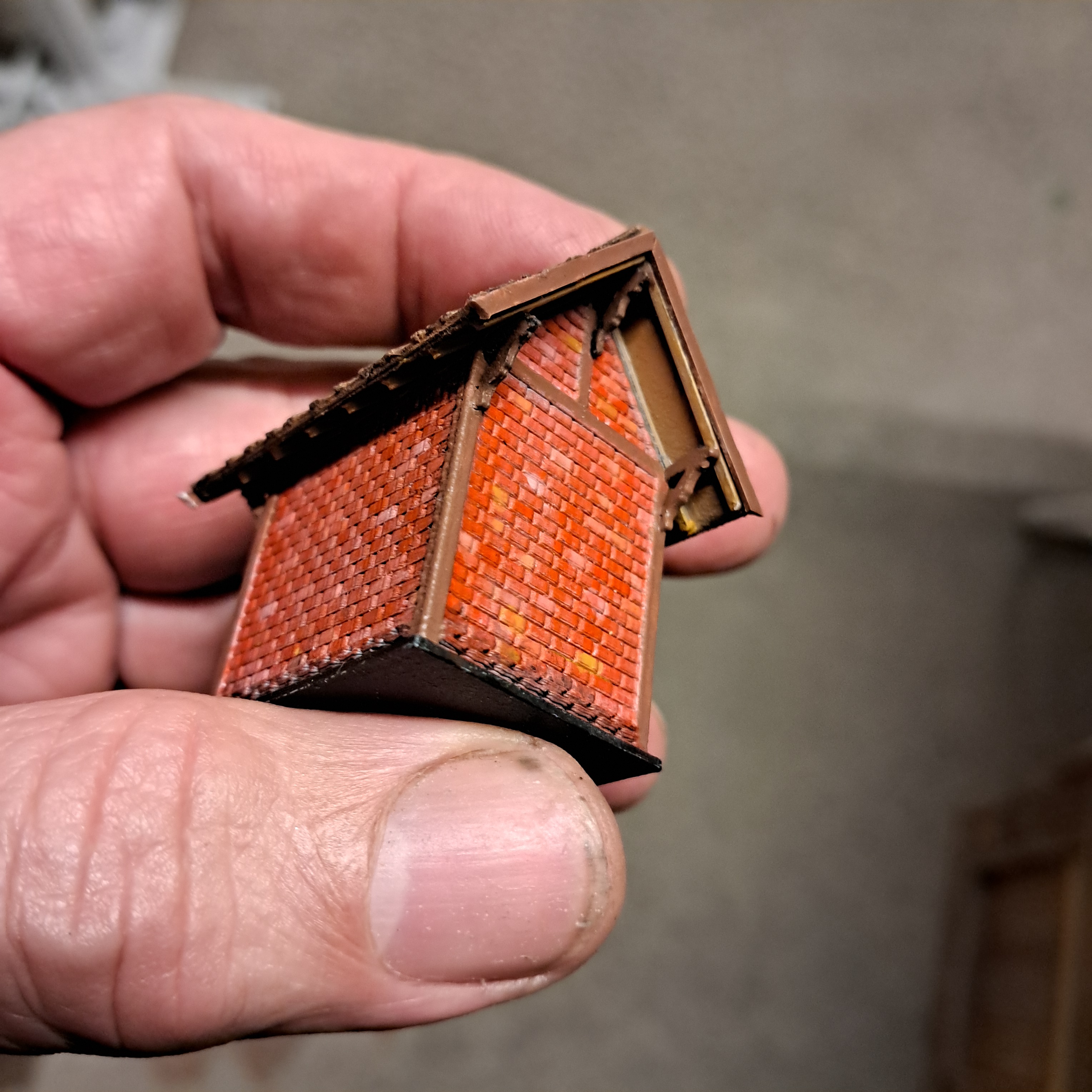

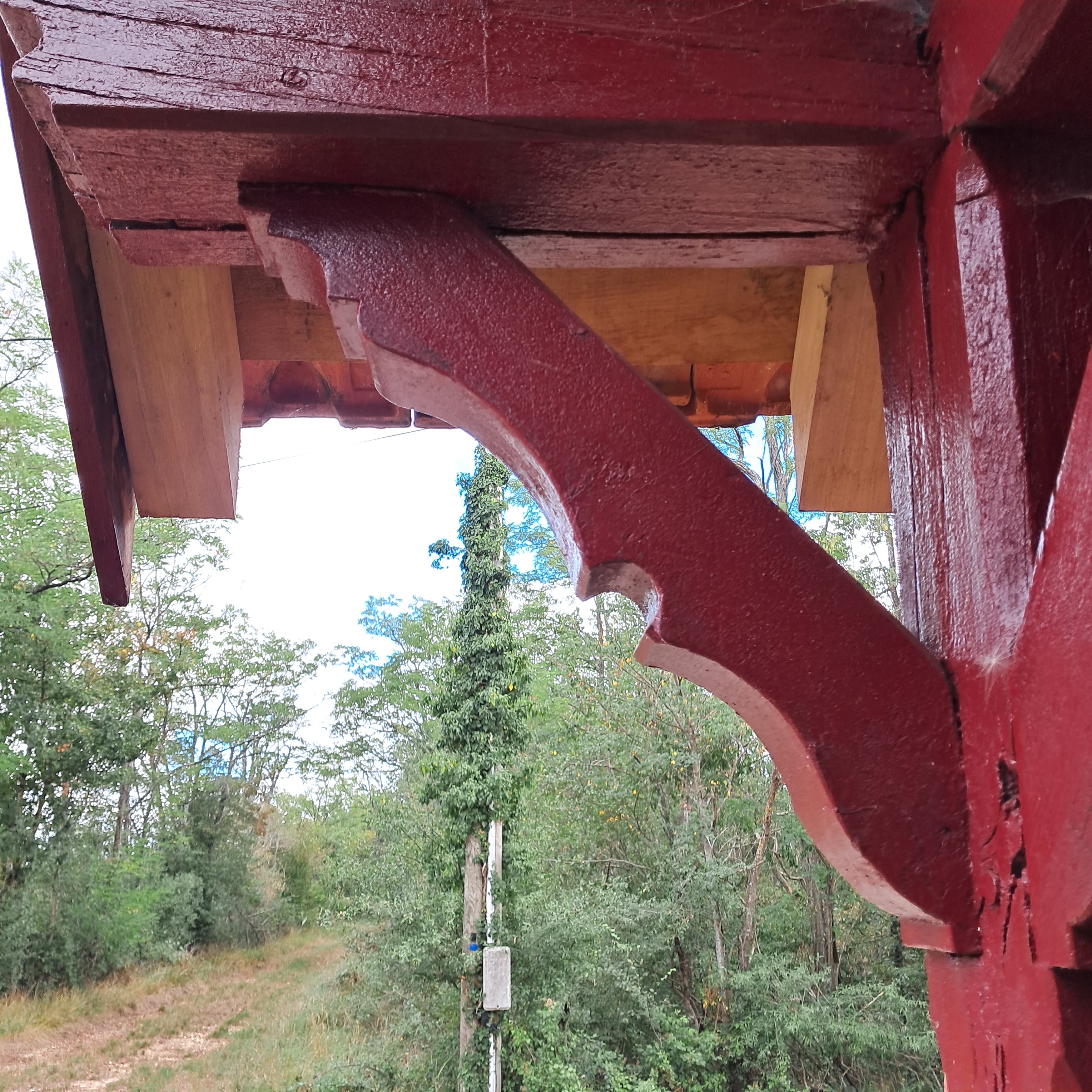

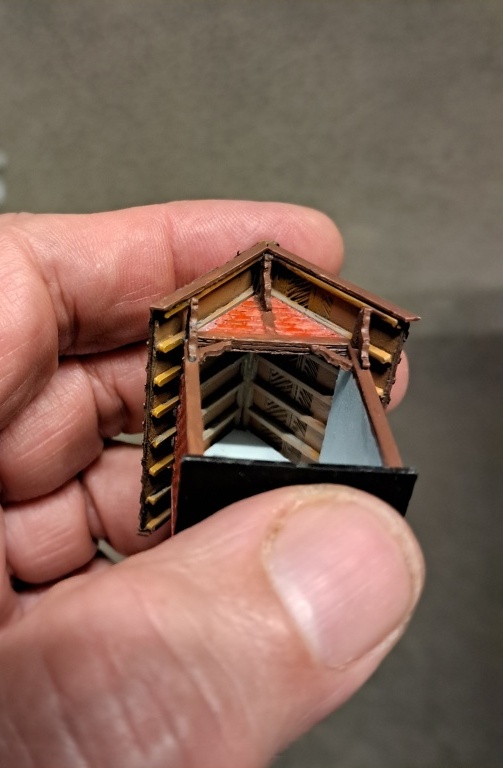

Les corbeaux (supports) sont bien dégagés avec un Xacto pointu et collés en place ceux avec un support sous la toiture les autres sur les poteaux latéraux.Ne pas oublier l'arrière de la halte ! :mrgreen:
Pour le collage préférer une cyano en gel pour bien positionner les pièces ou de la colle blanche (s'échage au moins 8 heures dans ce cas)
Messages: 24335
Re: L'Atelier du Tacot Montage Halte de la Perisse
Messagepar Beyer-Garrat » 01 11 2022 à 23:50
Ne pas oublier de mettre en place les caches sur les pannes d'extrémités (pièces en V)

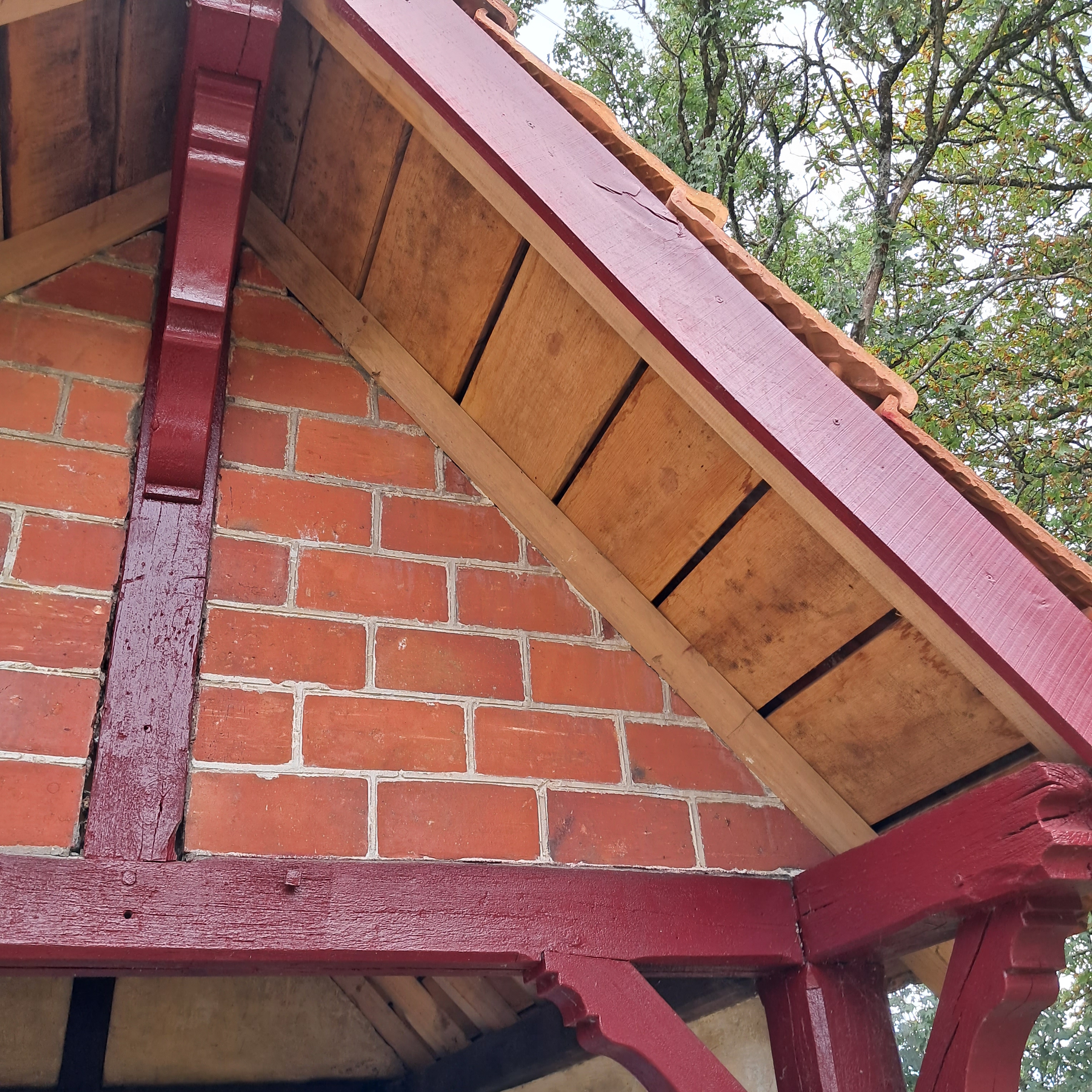

Pour la peinture des boiseries la restauration a été faites avec un grenat (rouge/violacé sombre) pas évident a trouver en modélisme j'y ai préféré un brun sombre :maitre:
Volà en résumé sympathique petit batiment qui se monte en une paire d'heures a placer en bordure de voie ou pour faire hurler les puristes en abri bus sur un réseau . C7

Sur les photos avant restauration, on hésite entre un rouge sang-de-boeuf :
Rouge sang-de-boeuf.jpg (1.18 Kio) Vu 2331 fois
et le classique brun Van Dyck :
Brun Van Dyck.jpg (1.18 Kio) Vu 2331 fois
