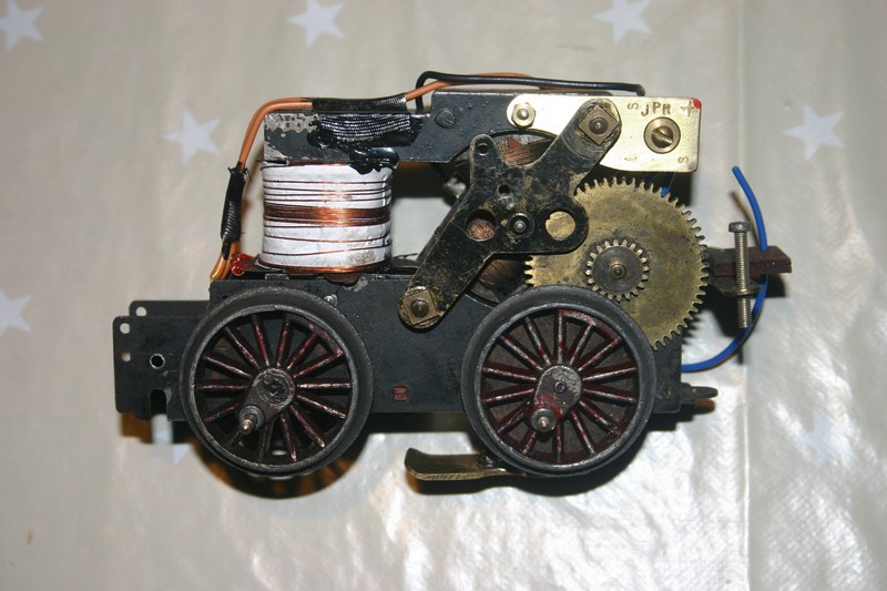

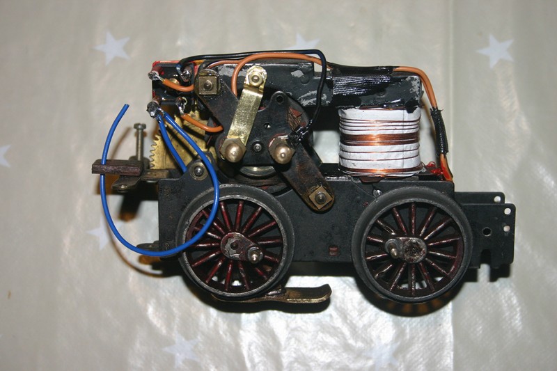

J'ai réussi : Il tourne ! :ipb-251 :ipb-251 :ipb-251 à vide, sous 12 V il consomme 250 mA avec 9 V mesurés au
bornes du rotor et 3 V aux bornes du stator rebobiné ! ( Sans chauffer )
Pour ce , j'ai récupéré du fil de 0.3 mm sur un ancien ballast de tube fluo- !

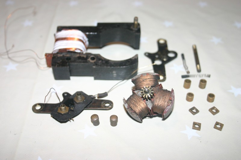

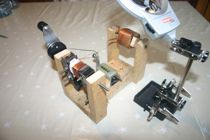

Première opération : Débobiner l'ancien enroulement en comptant les tours à l'aide d'un petit montage en bois
,vite fait, mal fait ( Le seul luxe : Un compteur bien utile ) Il y avait 336 tours pour une valeur très incertaine
de 12 ohms ( Pour ces faibles valeurs, mon multimètre n'est pas fiable ) H4
Deuxième opération : bobinage du nouveau fil à l'aide du même montage ! Environs 62 tours par couche de fil
bien serré, bien rangé ! Les couches sont isolées entre elles par un papier fin de 0.05 mm pour un total de 455
tours.j'ai refait une 8 ème couche non serrée de 20 tours pour amener la sortie du fil du bon côté de la bobine
(Là ou il y a les trous prévus pour le maintenir) Après mesure avec le même multimètre,j'ai trouvé 10 ohms,
Troisième opération : " Y a pu ka " Fumée ou pas fumée ????? Après un câblage provisoire, avec prudence , je
l'ai raccordé sous 12 V continu ! Et ça tournait !!! :ipb-251 :ipb-251 Un grand soulagement !
Mais: Bien qu'il y ait de la place pour,je ne pouvais plus faire un deuxième bobinage pour l'autre sens de marche
. Je n'avais plus assez de fil pour ! H4 et l'enroulement aurait dépassé les isolants avec le risque de toucher les
tôles ! #B7

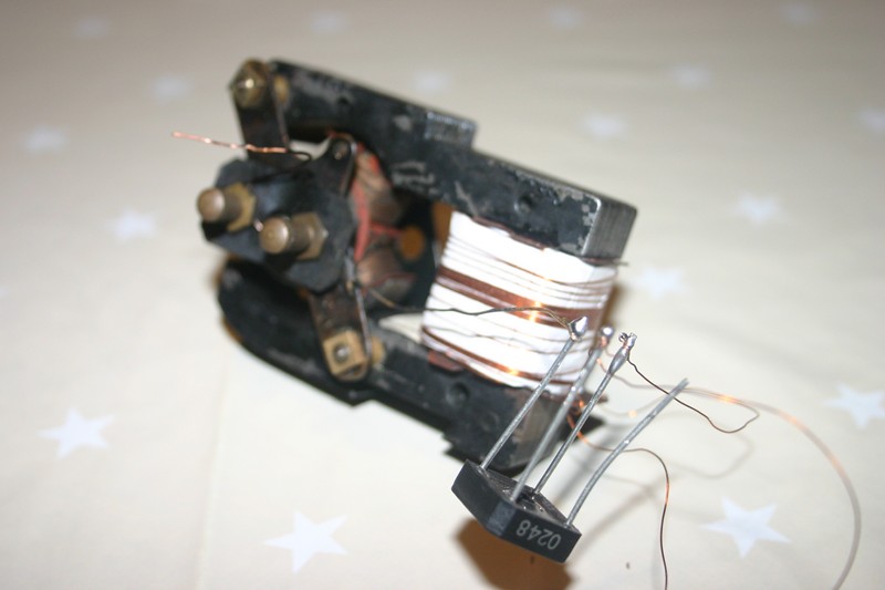

Problème ! Et : Après réflexions, je me suis souvenu d'un montage que j'avais vu sur le "net" et un bouquin,où à
l'époque LR avait équipé ses locos d'un pont de diodes sur une partie du moteur pour avoir une inversion de sens
à distance :C3
Je l'ai essayé et ça marche ! E2 E2
Je vais pouvoir restaurer la vieille 120 JEP !
Voici quelques photos !
Bonne soirée à tous !

La machine à rebobiner E2 E2
avec le compteur ... :rod_coeur

Il fallait que je mette toutes les chances de mon côté ! D'ou la bobineuse
Le bobinage c'est déroulé sur 3 jours!J'ai la vue qui m---- ( opérations plus laser ) d'ou la loupe avec éclairage !

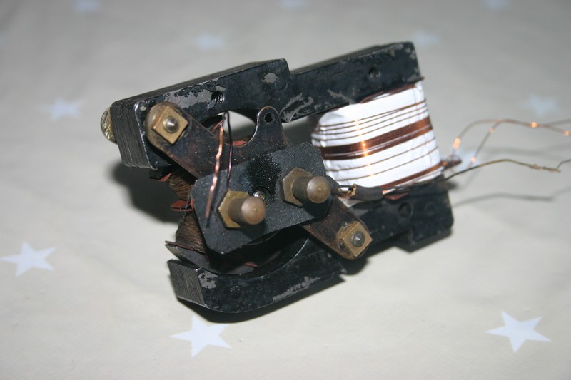

j'ai terminé le montage électrique final cet après-midi avec un pont de diodes 8 A 600 V ( Il y a de la marge )

Messagepar jpvapeur54 » 09 12 2020 à 18:57
Bonsoir à tous !
Comme promis, voici les photos du montage final avec un support en laiton pour le pont de diodes !
