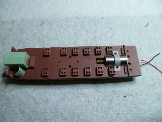

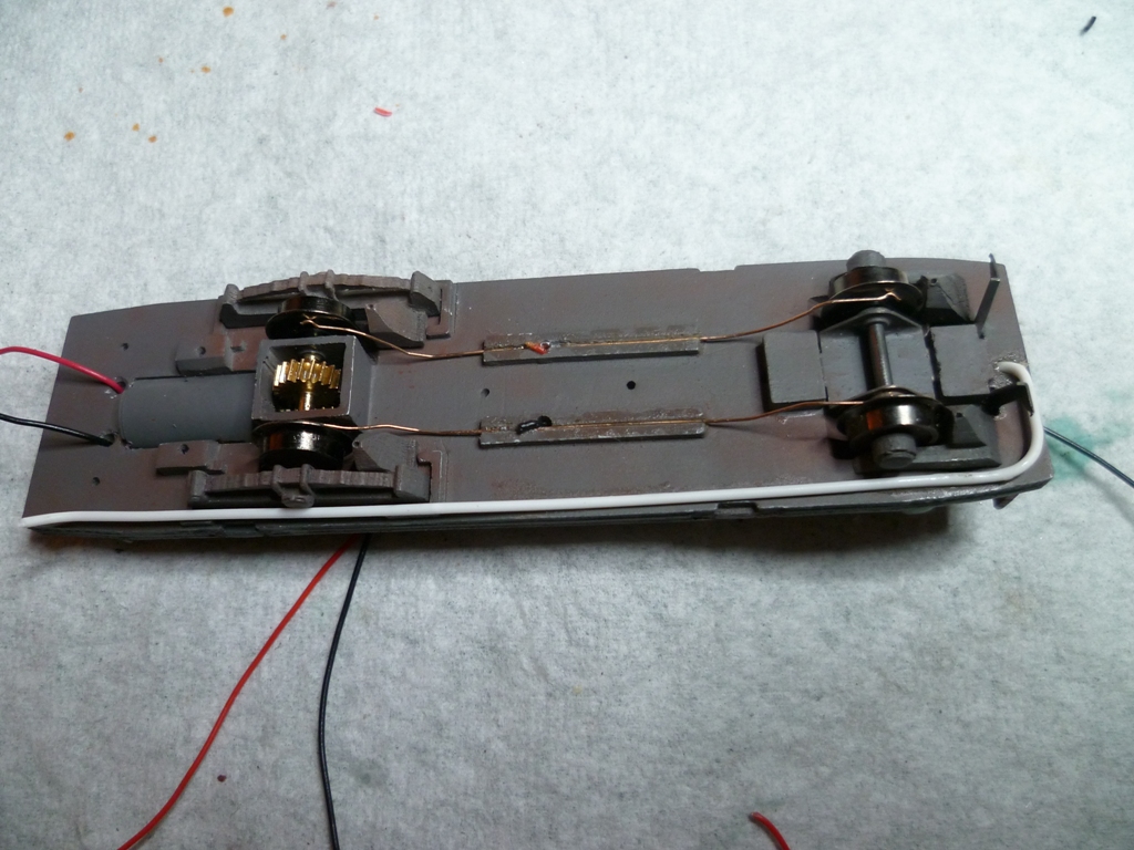

Tu peux aussi déporter le moteur si tu as un problème d'intégration grâce a ce tube silicone extrêmement souple
Exemple de remotorisation

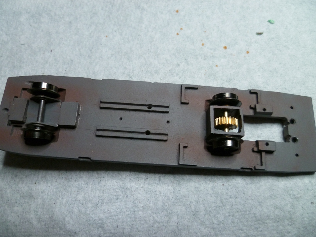

Je rencontre exactement le même soucis sur mon De Dion ND TDA.
Je pensais le moteur HS mais après démontage, il tourne bien, ce sont les engrenages qui créent des points durs, je pense qu'ils se déforment. Pourtant ils n'ont quasi jamais tournés étant donné que je suis en train de monter le kit.
Merci Beyer-Gerrat pour les liens, je vais chercher le moto-réducteur qui ira bien.
