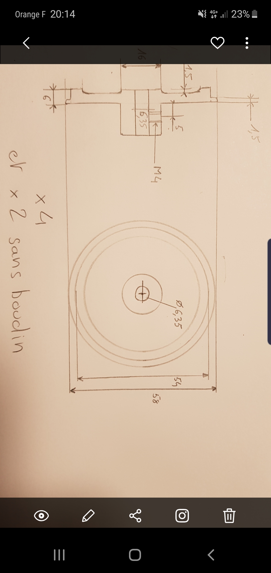

Messagepar smalldragon » 03 12 2019 à 16:10
ah oui voile fin environ 4.5mm largeur totale 6mm
roue pleine 54mm au roulement 58mm au total pour le diamètre
axe 6.35 (1/4")
c'est pour du 7/8 (1.13.7)
en gros pour ceux qui connaissent le meme genre de roue que les roundhouse mais diametre plus grand

Messagepar récup'61 » 03 12 2019 à 21:05
-J'ai de la peine à te suivre, lorsqu'on utilise des abréviations ou une série de chiffres faut donner des explications claires, on est pas tous dans le même domaine (même longueur d'onde) ...
Un petit croquis serait sympa.
Je n'appelle pas du voile fin si la roue fait 6 mm de large et le voile 4,5mm, j'aurais pensé 3 mm voir moins pour la légèreté.
Et combien de pièces as-tu besoin?
Si tu as besoin d'une grande série le mieux serait des les faire découper dans de la tôle de 8 mm avec un laser et les finir sur un tour.
Es-tu équipé pour cela?
Parfois on peut demander de faire un usinage sur une machine CNC dans un lycée professionnel, ils sont preneurs si on fournit matière et plan... Pas si c'est du commercial, je crois!

Messagepar smalldragon » 03 12 2019 à 21:17
Voila c'est mieux

Messagepar récup'61 » 04 12 2019 à 19:12
Ah voilà, joli donc faut les fabriquer dans du plein.
Donc pour 6 pièces ça vaut la peine de les faire sur un tour CNC.
C'est un bon exercice pour un apprenti/arpette.
Il faut de l'acier supérieur au 37/2, du 55 ou 65 daN/mm2, il s'usine bien...
A toi de définir l'état de surface et la tolérance d'usinage.
Ou choisi de les faire en acier doux et les donner à chromer pour un joli rendu et une faible usure sur le bandage.*

Messagepar smalldragon » 04 12 2019 à 21:49
Etat de surface peu importe les roues sont a l'intérieur du chassis donc peu visible et comme en vapeur vive vite sale...
Au 1/10 ca doit etre suffisant vu l'échelle
