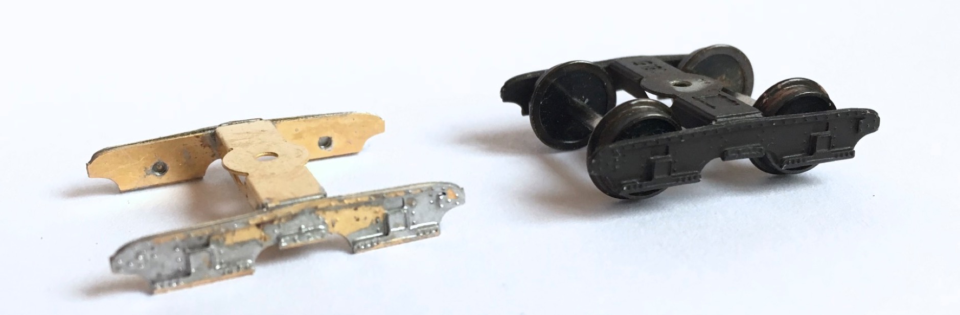

un châssis moteur roues disque 7, 8 or 9 mm avec ou sans accouplement empattement 13.8 ou 17 mm.
un jeu de boggie métallurgique que nous voyons ici à l'échelle 1/1 (qui va faire le modèle SNCV qui va bien pour aller dessus???)

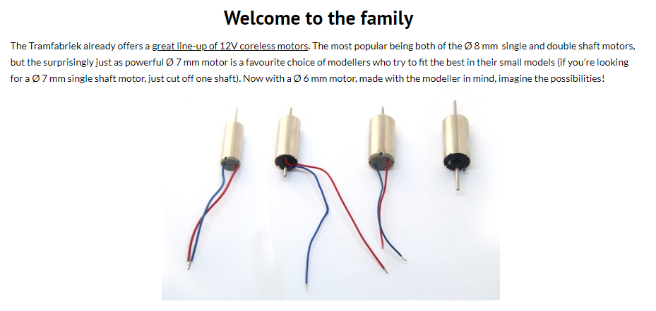

Tramfabriek Newsletter May 2019 a écrit:The Tramfabriek is very proud to announce that this year's harvest season will add a tiny little motor to the 12 Volt coreless motor family: a 6 x 15 mm motor. Read all about it on the special webpage.
https://tramfabriek.nl/0615s.html

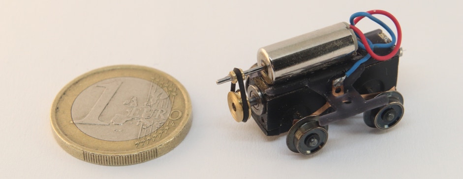

Quelques photos du petit dernier de Tramfabriek pour visualiser de quoi qu'on cause #B5
et la gamme de ces moteurs:

Hello,

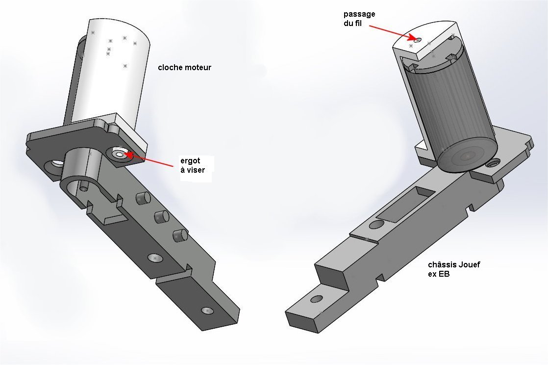

comme d'autres, j'ai reçu le p'tit moteur 1 axe de 8x16, histoire de re motoriser un châssis de locotracteur Roco ... mais en fait, j'ai plutôt opté pour re motoriser un de mes châssis Jouef ex EB avec le bruyant et fatigué 3 pôles d'origine ;)
après qlq cogitations suivis de dessins sur ma nouvelle station, j'en ai défini ceci:
- il faut une embase pour fixer le moteur
- cette embase sera imprimée en 3D
- l'arbre étant assez court (5 mm), il faut que le moteur soit le + près possible du châssis
et cela m'a amené à cela !
en blanc, l'embase en forme de cloche qui enferme le moteur (je n'ai représenté que la demi pièce) avec trou pour le passage des fils par le haut, et ergot de 2mm dessous pré troué à 0.8mm pour une éventuelle vis de 1mm
l'axe peut etre équipé de la VSF Jouef d'origine (ça va être chiant puisqu'il faudra trouver un micro tube de 1.8mm extérieur, spécificité Jouef :D3 ) ou plus simple, d'ensemble VSF-engrenage Nigel Lawton, Tenshodo, Mikro Antriebe, etc ... en module M0.3 M0.4 suivant les gouts ;)
