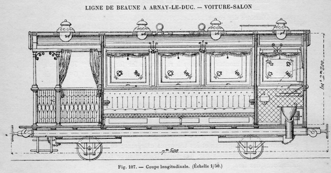

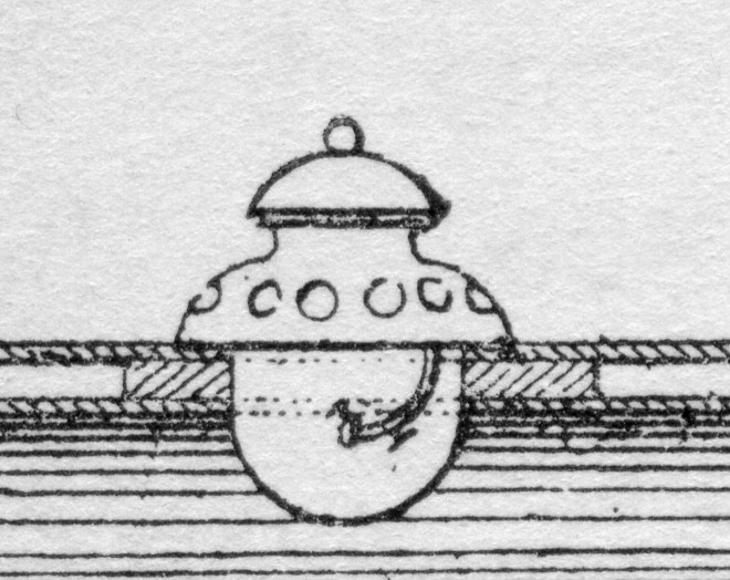

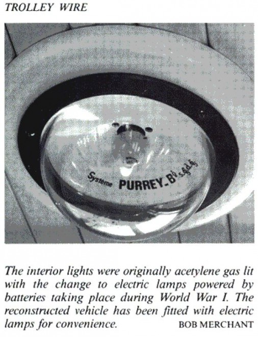

A cela.
Ici éclairage à l'acétylène remplacé par l'électricité.
Cela a été la même chose pour le pétrole et le gaz : conservation des globes, plus ou moins sphériques et plus ou moins décorés.
Pour les lampes à pétrole, il me semble que le globe était plus profond (afin de pouvoir loger le réservoir ?).
Cordialement.

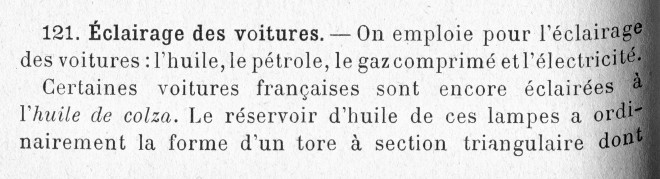

Bonjour Jean-Jacques, voici des extraits de "Locomotive et Matériel roulant", par Maurice Demoulin, Dunod, Paris, 1924; c'est un ouvrage concernant la voie normale, mais les lampes Shallis équipaient également du matériel Decauville en voie étroite (voitures en teck du TPT, Calvados, etc. par exemple) :
"Traité des Chemins de fer d'Intérêt local", par G. Humbert, Baudry et Cie, 1893 :
Ramon

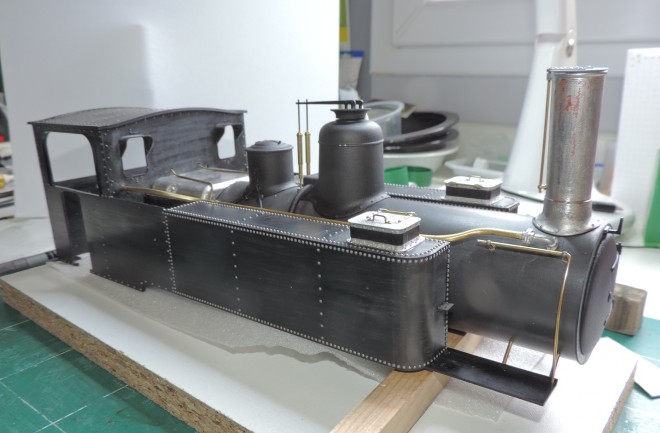

Messagepar JJB » 14 11 2018 à 20:31

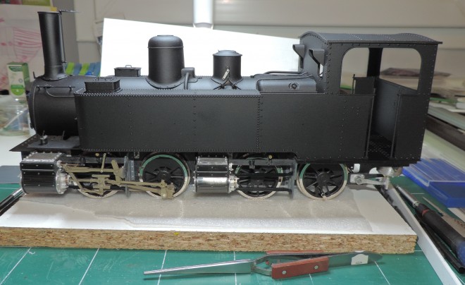

Suite à vote aide, j'ais pu définir la forme du globe à fabriquer, et je me suis lancé dans le Thermoformage, merci encore: http://forums.gemme.org/index.php/topic ... l#msg22369
Des nouvelles de l'avancement de la "bête": http://forums.gemme.org/index.php/topic ... l#msg22717
Test de montage d'un embiellage.
JJB

Messagepar YVES » 15 11 2018 à 22:04
C'est une grosse bête !!!
Re: Eclairage à pétrole (huile) des voitures ferroviaires
Messagepar JJB » 16 11 2018 à 00:45
Tout est relatif, elle est beaucoup moins grosse que la 030-030T de François Laluque (ACO), ou que la 020-020T POC de Gérard Comellas.
Mais elle est très bien détaillée, et on peut encore rajouter quelques bricoles. :D
J-J
