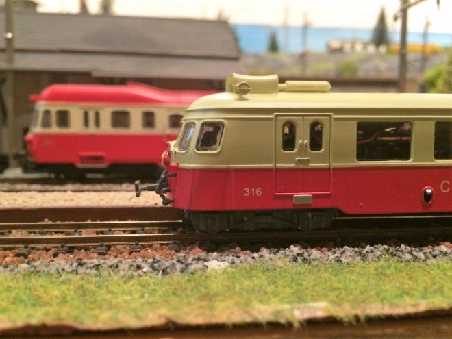

Le mien est motorisé et éclairé.
J'ai utilisé une motorisation d'une locomotive N achetée en bourse pour une bouchée de pain.
J'ai installé l'éclairage frontal et intérieur... Et biensur digitalisé le tout..
