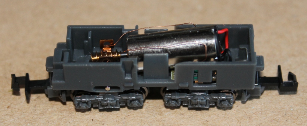

Ensuite, j'ai ouvert le bidule.
Le moteur est monté obliquement sur le bogie non motorisé et attaque une roue dentée, elle-même engrenée sur les roues dentées des deux essieux entrainant l'engin.
Toutes les roues captent le courant. Il y a un double lest au dessus du bogie moteur et devant.
Un des essieux moteur à des roues munies de bandages.

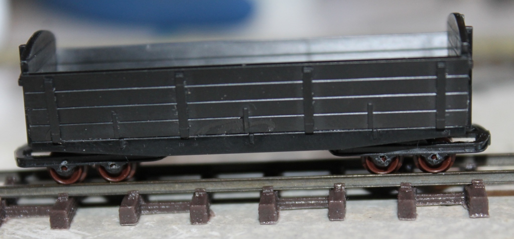

Dans un deuxième temps, la motorisation d'un wagon à bogies (plutôt d'un wagonnet !) du genre :
ou, en mettant des bogies Bush
En effet, le moteur est bien trop en arrière pour penser motoriser un locotracteur Auhagen ou autre.

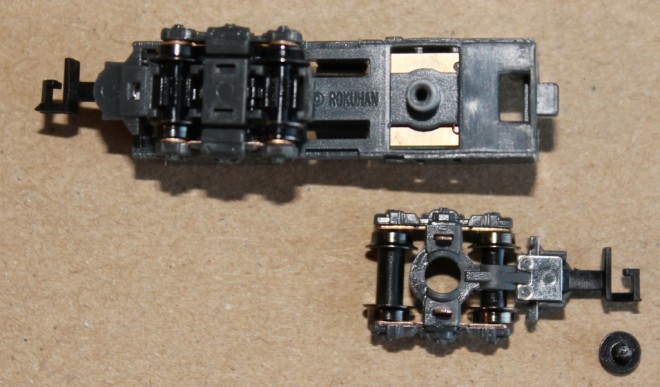

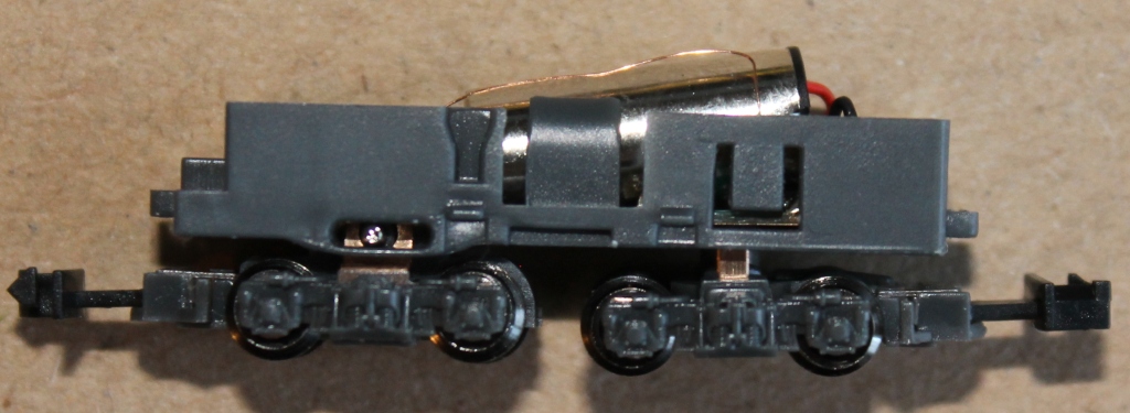

Quelques vues qui permettent de se rendre compte que le bogie porteur peut facilement se démonter.
Pour le relier électriquement, via un fil très souple, il suffit de souder les deux languettes de chaque côté du pivot au petit circuit imprimé qui se trouve sous le moteur, simplement clipsé.
Les deux fils de bronze de chaque côté du moteur servent à remettre en ligne droite le bogie moteur.

Messagepar Zébu » 26 02 2018 à 14:17
Ben non, les deux fils émaillés servent au captage de courant par le bogie porteur et non à remettre droit le bogie moteur.
