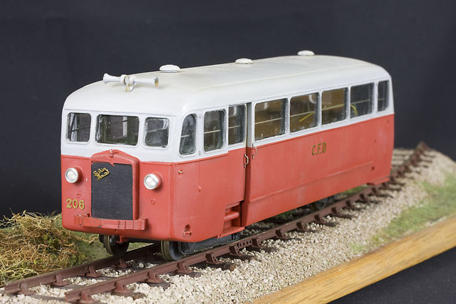

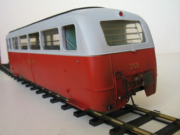

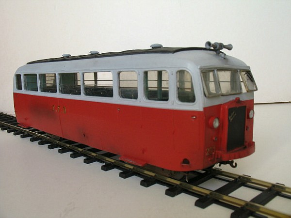

Et, pour te faire une idée, quelques photos qui traînaient sur mon ordi...

Etonnante, la modification de la porte du 206. Qui sait quand et pourquoi ???

Le 201 et 202 ont été livrés en 1935 au réseau de la Lozère et les 203-207 au Vivarais. Les 204 et 205 ont ensuite rejoint la Lozère en 1950 et 1947 (après un premier passage sur la Lozère en 1938-1943 pour le second).
La porte du 206 était du type coulissante, contrairement aux autres exemplaires. Par contre je n'ai jamais trouvé d'informations permettant de savoir si cette particularité était d'origine ou avait été faite après coup. Et si oui, quand et pour quelle raison. Peut-être en aurai-je grâce à ton message....
