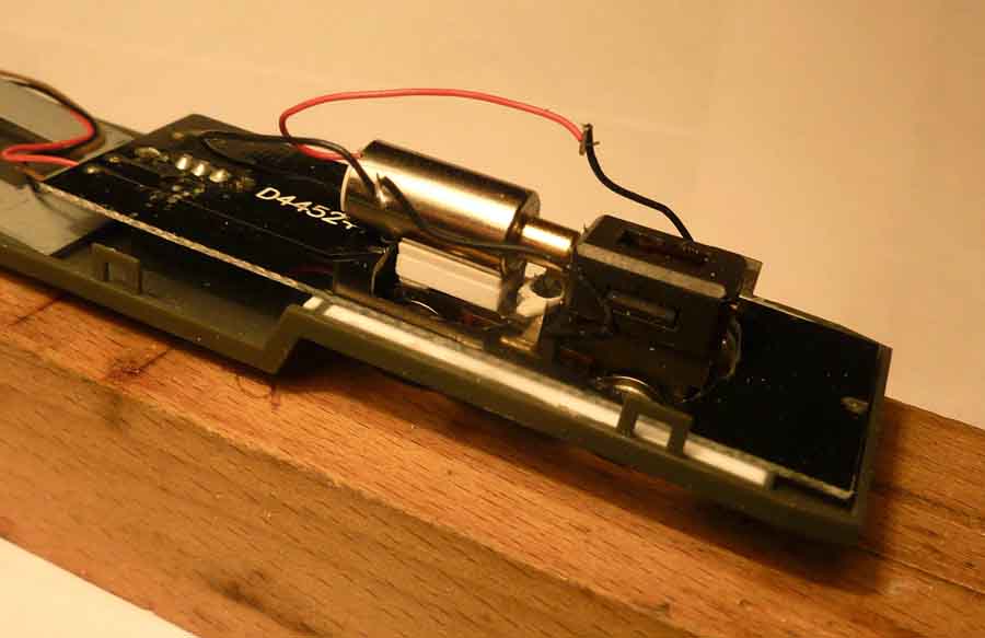

:-) gerhard a écrit:... voici avec un décodeur (juste mis en place pour la photo, pas connecté). et l'énorme avantage de ce chassis nouvelle conception: on peut le mettre complètement à poil, le lest n'étant plus (comme sur les anciennes versions) d'un bloc avec le chassis, mais vissés - quel bonheur pour les conversions !

Re: Liliput 2011 (2015)
Messagepar :-) gerhard » 23 01 2012 à 08:12
bonjour ian
le nouveau châssis n'était pas encore disponible quand j'ai conçu les Uv/Bh. mais ce sont les mêmes dimensions et comme les nouveaux châssis sont démontables il devrait être plus facile de les adapter. j'en ai un qui attend que je m'y mette... :D5
Messagepar Ian » 23 01 2012 à 10:12
Merci gerhard,
Si j'ai bien compris, la U nouvelle version n'est donc pas équipée d'une prise normalisée pour le décodeur mais les fils de ce dernier doivent être soudés sur la platine.

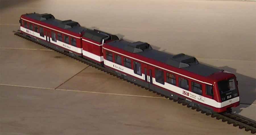

Messagepar :-) gerhard » 24 02 2012 à 11:57
... terminé, en livrée SLB. quelques inscriptions ne gacheraient rien, ou de la pub "grande surface". à voir. caisse GTW stadler de PIKO modifiée, chassis VARIO de chez halling.
:-)) gerhard

#B6 Joli résultat E2

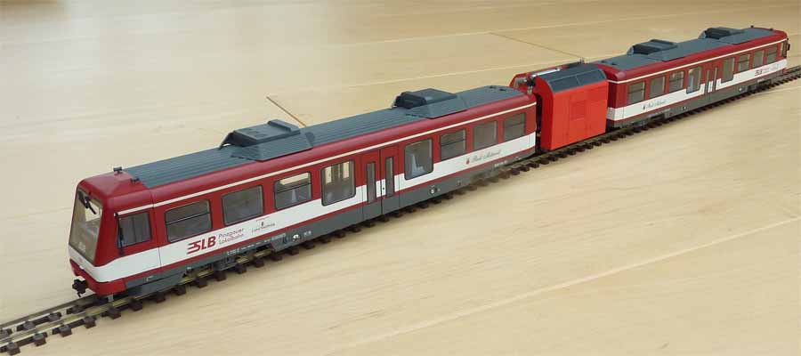

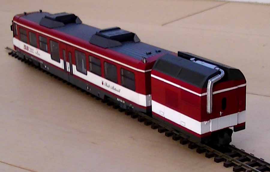

:-) gerhard a écrit:... et voici la version courte pour faible trafic. la conception modulaire des modèles liliput (caisse centrale, bout "wagon" et bout "poste conducteur" interchangeables presque sans modifs) facilite grandement ces petites fantaisies.
;-)) gerhard
[ http://img15.hostingpics.net/pics/984662ZBVTYrsvkl.jpg ]
... que dire ... époustouflant ! :ipb-251
Un "mi-chemin" entre le train et le tram E2
C'est exactement le matériel que je rêverais de faire rouler !
mille fois bravo pour ce travail Gerhard !
Une question : pour ce qui est de la motorisation et de son fonctionnement, pourrais-tu nous dire ce qu'il en est ?
Merci d'avance !
Metrazur06

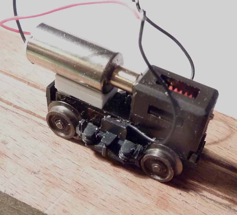

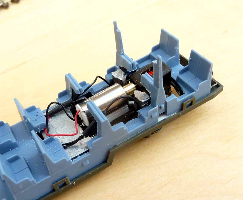

Messagepar :-) gerhard » 25 02 2012 à 08:24
bonjour
@metrazur06: la motorisation se base sur un bogie de la diesel roco DB 221, dont les cotes (empattement, roues) sont assez proches des bogies liliput, plus moteur "10 volt 8mm x 16mm midi" de nigel lawton. surement d'autres chassis N feraient aussi l'affaire, mais je voulais faire le plus compact possible et sans moteur central (plus ou moins visible compte tenu du soubassement du plancher). le seul ennui dans ma démarche est la piéce de raccord (prolongement d'essieu) entre le moteur (diam. essieu 1mm) et la vis sans fin roco (diam. intérieur 1,2mm), qu'il faut faire au tour, ä moins de trouver quelque chose d'adéquat qui soit aussi assez long car il faut un peu de distance entre le moteur et le boitier d'engrenage pour la traverse porteuse du bogie. cet essieu tourne dans le support extérieur "original roco", => prise assurée entre la vis sans fin et l'engrenage. le support "intérieur" (coté moteur) est supprimé. l'autre point dur pour moi - nul en électronique - était de cabler les platines avec leurs systèmes de LED et de la prise du décodeur, mais finalement ...ouf, c'est fait. bon, pour plus de traction, je pourrais répéter la chose à l'autre bogie pour en faire un 4/4 (au lieu de 2/4, en nomenclature ferroviaire helvétique), mais ça roule très bien comme ça et de toute façon je n'ai pas prévu d'attelages.
:-)) gerhard
