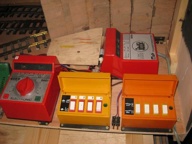

Messagepar pelican » 23 01 2013 à 10:08
pas vu cette demande .. H4
ça ressemble à ma commande LGB pour mon tram US, sauf que dans mon cas, il y a un pupitre électronique avec la commande, et le transfo séparé !
je n'ai pas la notice !!
les caractéristiques du 5000 : sortie accessoires : 14V 1A (AC),sortie voie : 0-18V 1A (DC)
si je me réfère à ma commande : le bouton "alternatif" sert à envoyer un courant pulsé dans la voie pour essayer de remettre en route un convoi bloqué par une crasse sur la voie (ça fonctionne ±) et l'autre bouton, c'est un bouton d'arret temporisé: ça permet un arret avec un ralenti aux petits oignons, et un redémarrage avec une accélération idem !! ;)
