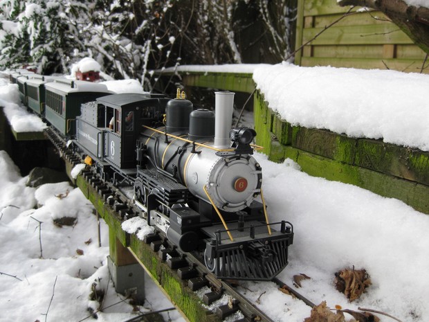

à une autre échelle, et avec d'autres contraintes (le 1/22, et le train de jardin ) Pierre d'Imagimonde a installé sur une de mes locos un module avec un condensateur qui permet au décodeur de conserver du courant pendant quelques secondes et ainsi de franchir les lacunes présentes sur un circuit extérieur ... en hiver !
neige US 1 2009.jpg (102.59 Kio) Vu 1242 fois

Pelican, merci de nous faire part de ton expérience avec ce genre de module.
Très belle photo.
Quel est la marque du module installé ?

pour le module, je crois que c'est un montage perso ! ;)
en tout cas, ça fonctionne pour les micro coupures, surtout avec des engins sonorisés avec une séance de démarrage : le bidule ne relance pas tout le bastringue à chaque micro coupure !!
