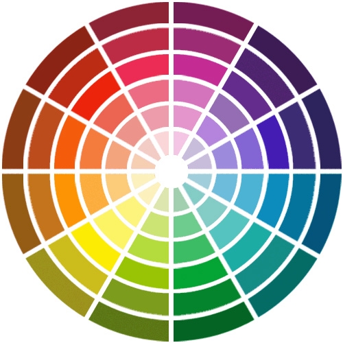

Petit rappel des couleurs complémentaires avec cette roue chromatique qui permet d' éviter "les sautes" de couleurs :maitre:
Roue chromatique
