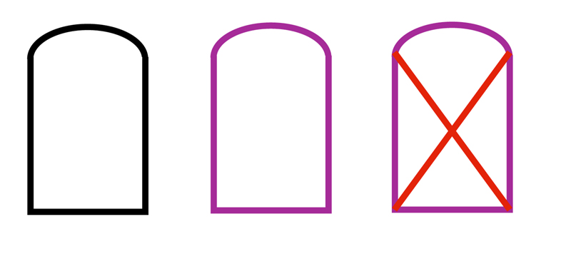

De toutes manières, il vaut mieux éviter de couper en débouchant sur le plasticarte, ou alors toujours en plusieurs passes.
Comme cela va mieux avec un schéma, voilà comment je procède :
En noir, le tracé
En mauve, le contour est marqué sans déboucher
En rouge, deux saignées en diagonale permettent d'évider l'ouverture par torsion/pliage. En 0.5mm et même en 1mm cela donne quelque chose de net. Sinon, mais c'est du snobisme, je ne jure que par le scalpel chirurgical, lame N°5.

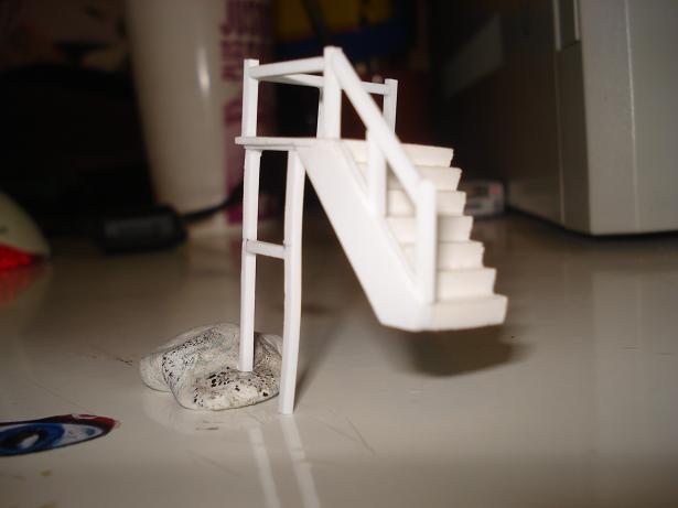

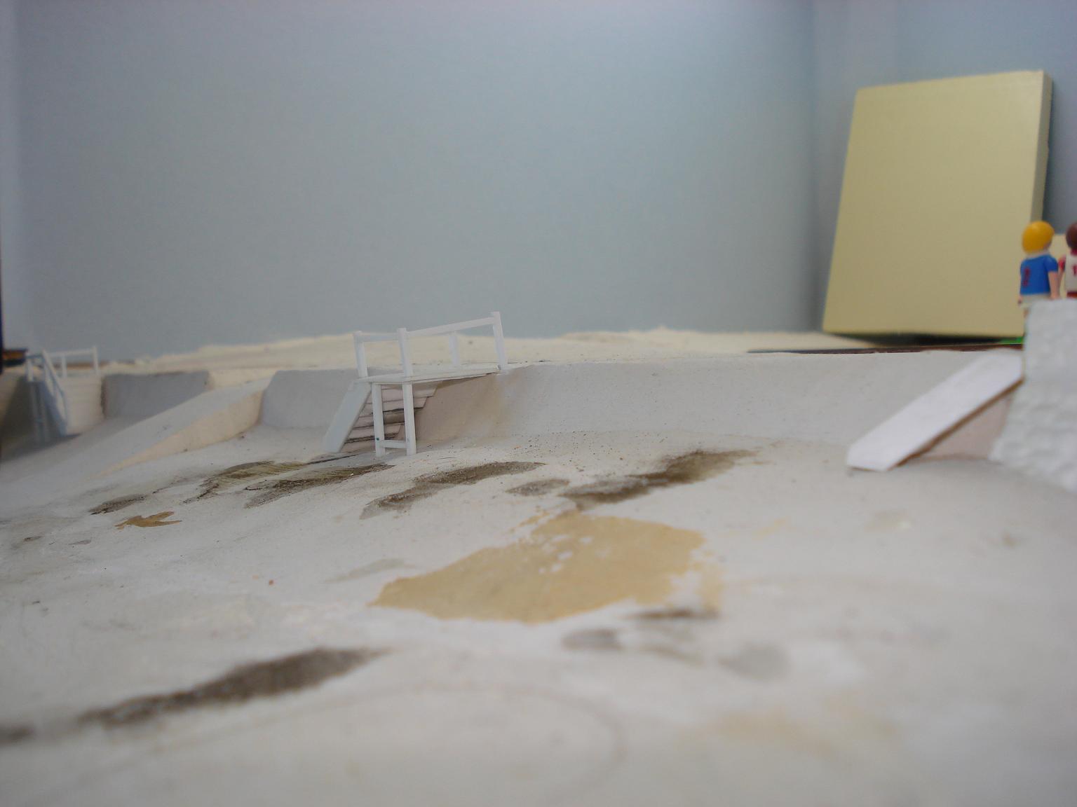

Re: Dans la série scratch CdN on continue : une voiture à bogies
Messagepar La Mouette » 22 06 2009 à 19:14
Tu n'avais jamais vu ces escaliers YVES ? :D3
Une dernière vue de l'aile gauche de Binic avec les 3 escaliers s'impose alors, avant que ce réseau ne disparaisse definitivement !!
