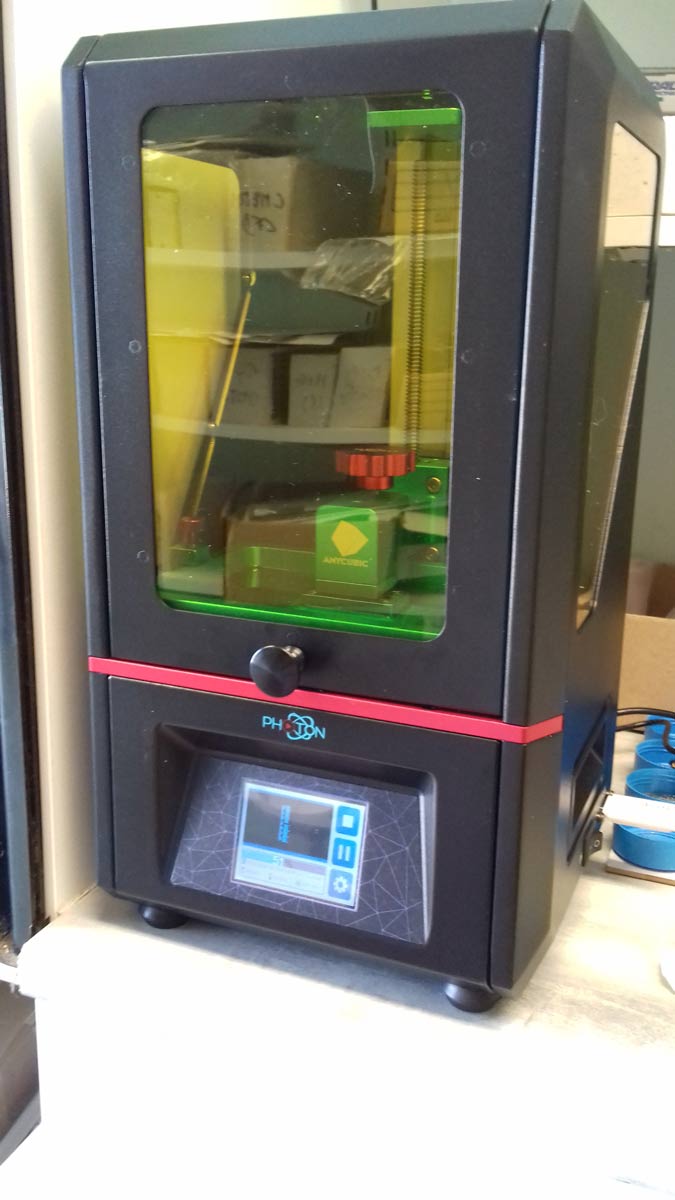

Après quinze années de pratique de l'impression 3D, je me suis enfin offert une imprimante, une promo chez Aliexpress et livrée depuis l'Allemagne en un temps record.
Il s'agit d'une Anycubic Photon système DLP (écran LCD de 2560x1440). La résolution théorique est de 47µm en X et Y et le pas en Z peut être ajusté de 25 à 100 µm.
La mise en route est facile si on suit la notice pas à pas.
Le logiciel de positionnement et de tranchage est très intuitif, la création des supports automatique ne fait pas trop de bêtises.

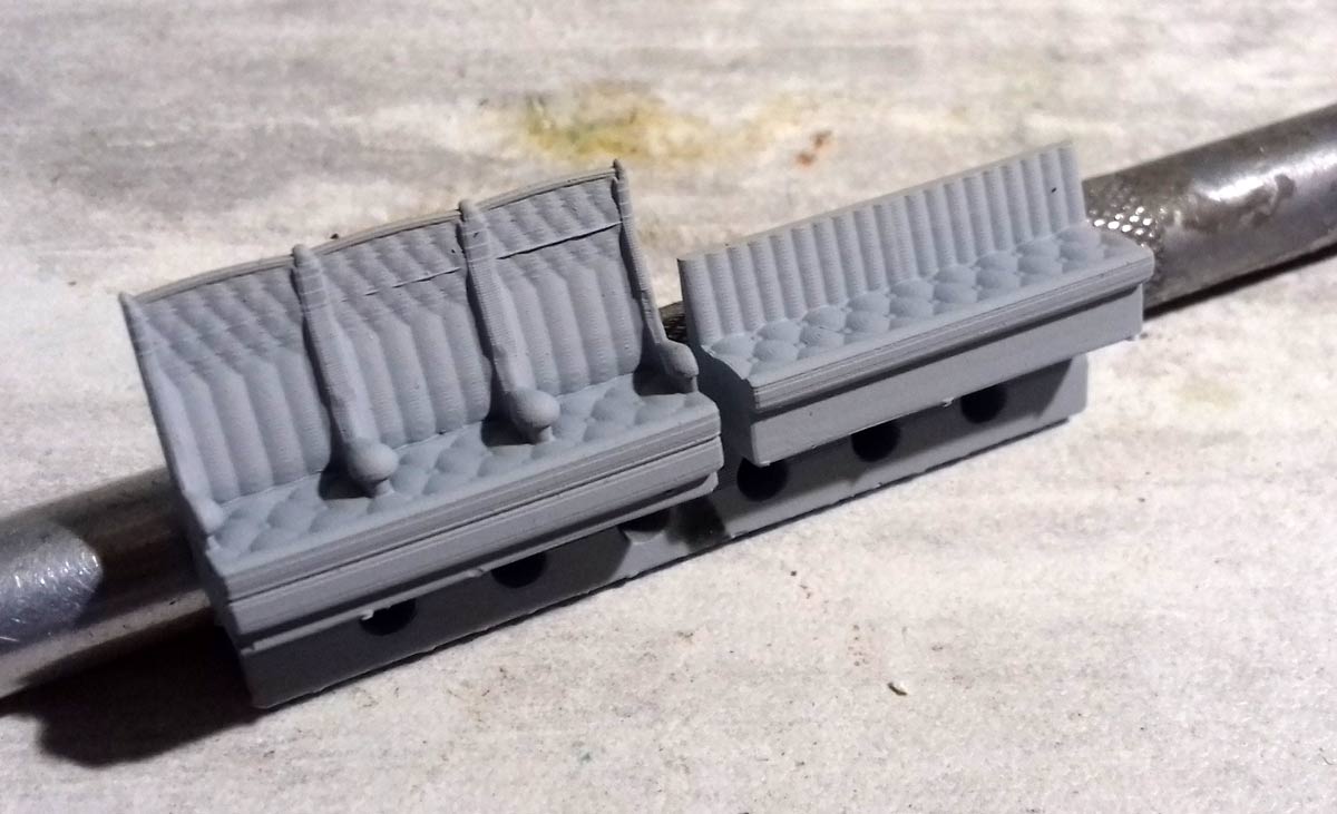

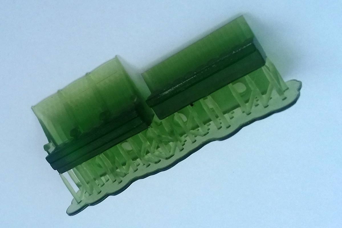

J'ai voulu utiliser tout de suite l'imprimante sur une pièce dont j'avais besoin, un master pour une voiture de l'Anvin Calais après deux pièces plus ou moins foireuses j'ai trouvé la bonne orientation dans la machine pour obtenir une pièce correcte. La pièce est placée verticalement alors que dans les imprimante à jet je l'oriente horizontalement.
Avec un coup d'apprêt et suppression des supports
La pièce est utilisable tel quel. Je n'est pas pu la faire chez Drim3D parce que soit disant, le fichier stl était trop abimé. Je l'ai injecté directement dans le logiciel de l'imprimante et aucune erreur n'est apparue.

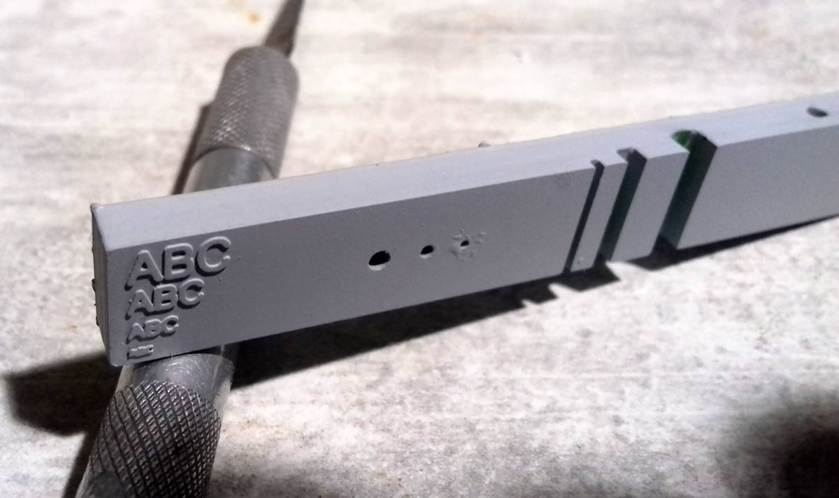

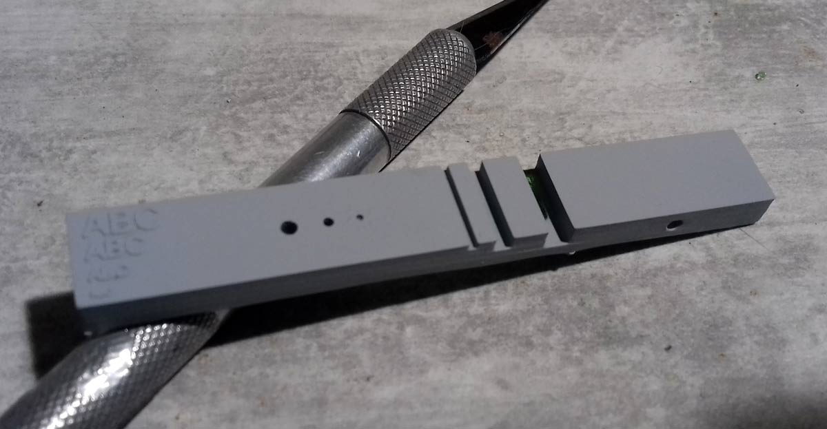

J'ai ensuite procédé à un peu de métrologie, j'ai réalisé un modèle de test dimensionnel
Le résultat n'est pas excellent, toutes les dimensions sont augmentées de 0,4 à 0,5 mm dans toutes les directions, ce n'est pas proportionnel donc impossible à corriger, cela affecte aussi les dimensions intérieures, la saignée de 3 mm est réduite à 2,8 mm et le trous de 2 mm ne fait plus que 1,8 mm.
Ce genre de machine est donc inutilisable pour de la mécanique.
La qualité de l'impression est équivalente à ce que j'obtenais il y a 10 ans (bogies des CFD à couloir) sur une machine du lycée Edgard Faure à Morteau qui utilisait un procédé avec projecteur LCD, elle coûtait environ 50000€, mon Anycubic m'a coûté 350€.
Attention, la résine est assez toxique et on peu en mettre partout si on ne prend pas d'infinies précautions. La consommation de gants est assez impressionnante !
Si vous avez une imprimante, n'hésitez pas à faire part de votre expérience dans ce fil.

L'un des testeurs avait l'air de dire qu'il y en avait pas mal. Le rendu des sièges est très correct en tous cas
La génération des supports en automatique semble bien fonctionner c'est un des points qui me chiffonnait car je réfléchi plutôt

Je pense que le problème dimensionnel est du aux parois quand elles sont verticales, on doit avoir un peu de diffusion de la lumière et il y a l'incertitude liée à la digitalisation de la coupe. L'augmentation en X et en Y est rigoureusement la même, 0,2 mm par paroi c'est un indice.

3DMetrique a écrit:Je pense que le problème dimensionnel est du aux parois quand elles sont verticales, on doit avoir un peu de diffusion de la lumière et il y a l'incertitude liée à la digitalisation de la coupe. L'augmentation en X et en Y est rigoureusement la même, 0,2 mm par paroi c'est un indice.
Bonjour Cyril ! :o)
Une belle machine ma foi, très compacte en plus (!).
Que dit le SAV pour cette question de côtes non respectées ?
Le défaut est-il proportionnel à la côte visée ? ou est-ce une constante ?... Oups ! tu nous as déjà donné la réponse...

je me permet toutefois de te signaler une réflexion trouvée sur un commentaire d'acheteur de cette imprimante:
"En réponse à celui qui obtient une pièce de 35,8mm au lieu de 35mm : lorsque vous sortez la pièce de l’imprimante il y a encore une fine couche de résine liquide autour. Pour éviter ce problème vous devez nettoyer/retirer cette pellicule : un bain d’alcool isopropylique avec un éclairage UV tout en remuant l’objet dans son bain est top pour cela. Solution plus chère : bain en cuve ultra son. Si vous ne le faites pas cette pellicule se solidifie rapidement et vous obtenez une pièce avec des défauts.
Il n’y a pas de "filtre" sur cette machine. Vous parlez peut être du film transparent PET ?
C’est vrai que la machine est tout à fait abordable mais elle coûte chère en résine de qualité, entretien et petit matériel.
Les FDM sont bien plus simples à utiliser. Mais moins précises avec trace des couches de 0,1mm visibles même sur le haut de gamme.

Oui Dominique :F5 ,j'ai bien suivi la procédure de nettoyage avec de l'iso, j'ai pas de cuve à ultrason, mais j'ai une brosse à dent spéciale décraspoutage. Il reste quand même une surépaississeur, on a le même phénomène sur les parois verticales avec les imprimantes à jet de résine et cire support (technique Polyjet), là j'utilise un racloir pour ramener la pièce à la cote, on gratte un mélange de résine et de cire qui est suffisamment tendre pour s"éliminer sans danger pour la pièce. J’essaierai de gratter en sortie de l'iso avant durcissement aux UV. Phase de durcissement pour laquelle quand il n'y a pas de soleil (c'est rare en Charente Maritime :prrrt: ) j'utilise ma mallette d'insolation photodec pour le durcissement.

en fait, ce qui a fait "tilt" c'est qu'un autre acheteur que toi avait eu la même déconvenue de dimensions extérieurs non conforme :shock:
donc ce n'a pas l'air d'un pbm sur ton imprimante, cela pourrait plutôt être un pbm de conception de l'imprimante (très gênant) ou software (plus facilement réparable)
as tu contacter Anycubic a ce sujet ??
