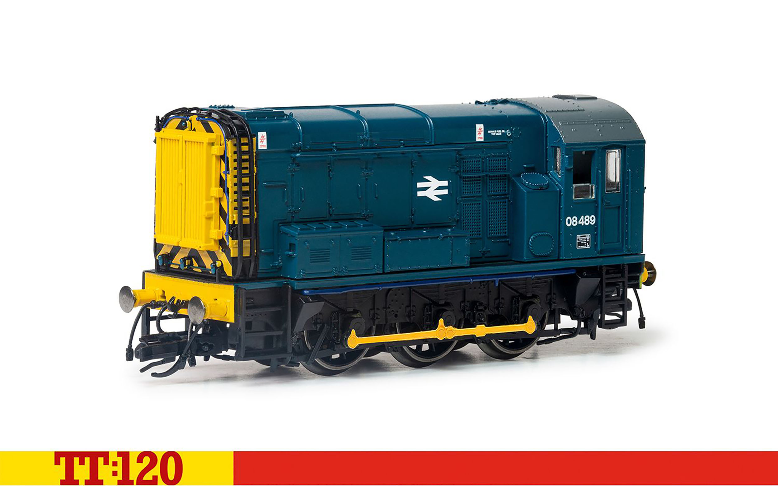

Voilà qui présente effectivement des possibilités, notamment cet engin :

Je prècise que le nouveau TT britannique, lancé par Hornby, n-est plus à l'échelle de 3mm par pied (environ 1/100), comme il était d'usage là-bas, mais bien au 1/120, ce qui chagrine beaucoup les "traditionalistes".
Pour l'instant, je ne vois que le locotracteur Classe 08 qui soit exploitable en HOm, encore que son empattement est de l'ordre de 29mm, ce qui donne entre 2,50m et 2,60m au 1/87. On pourra le mettre sous un tracteur CFD (sous réserve de l'encombrement du bloc lest dans les capots), mais ce sera une approximation.

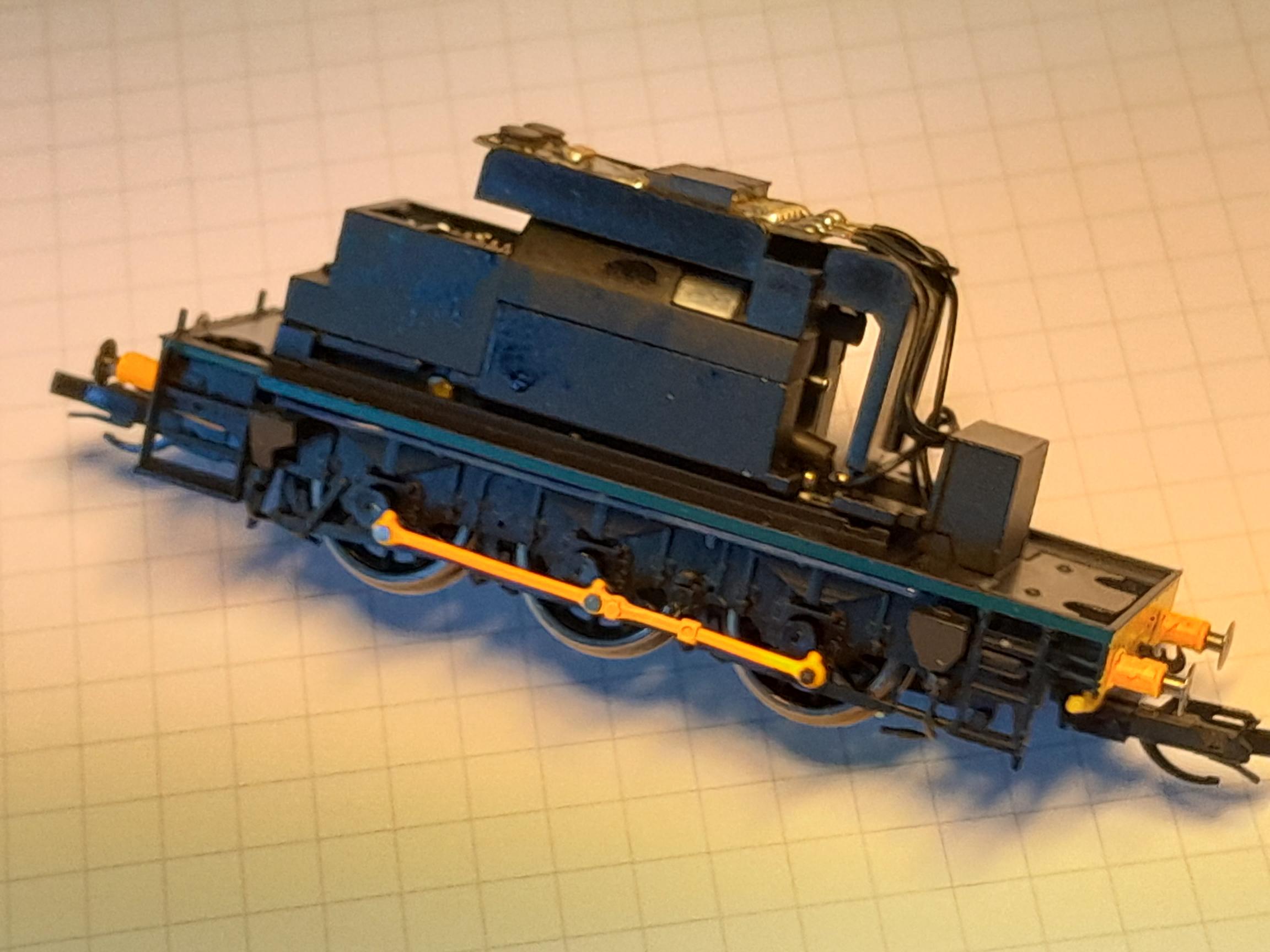

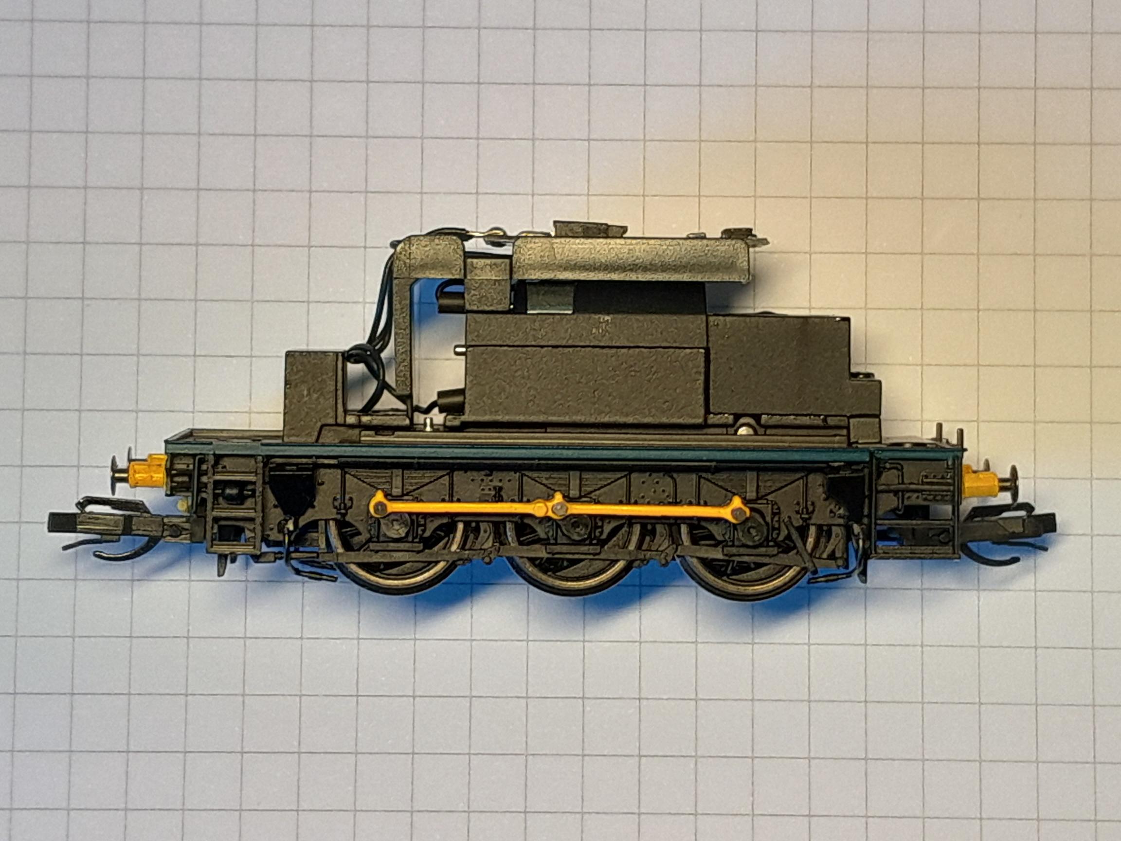

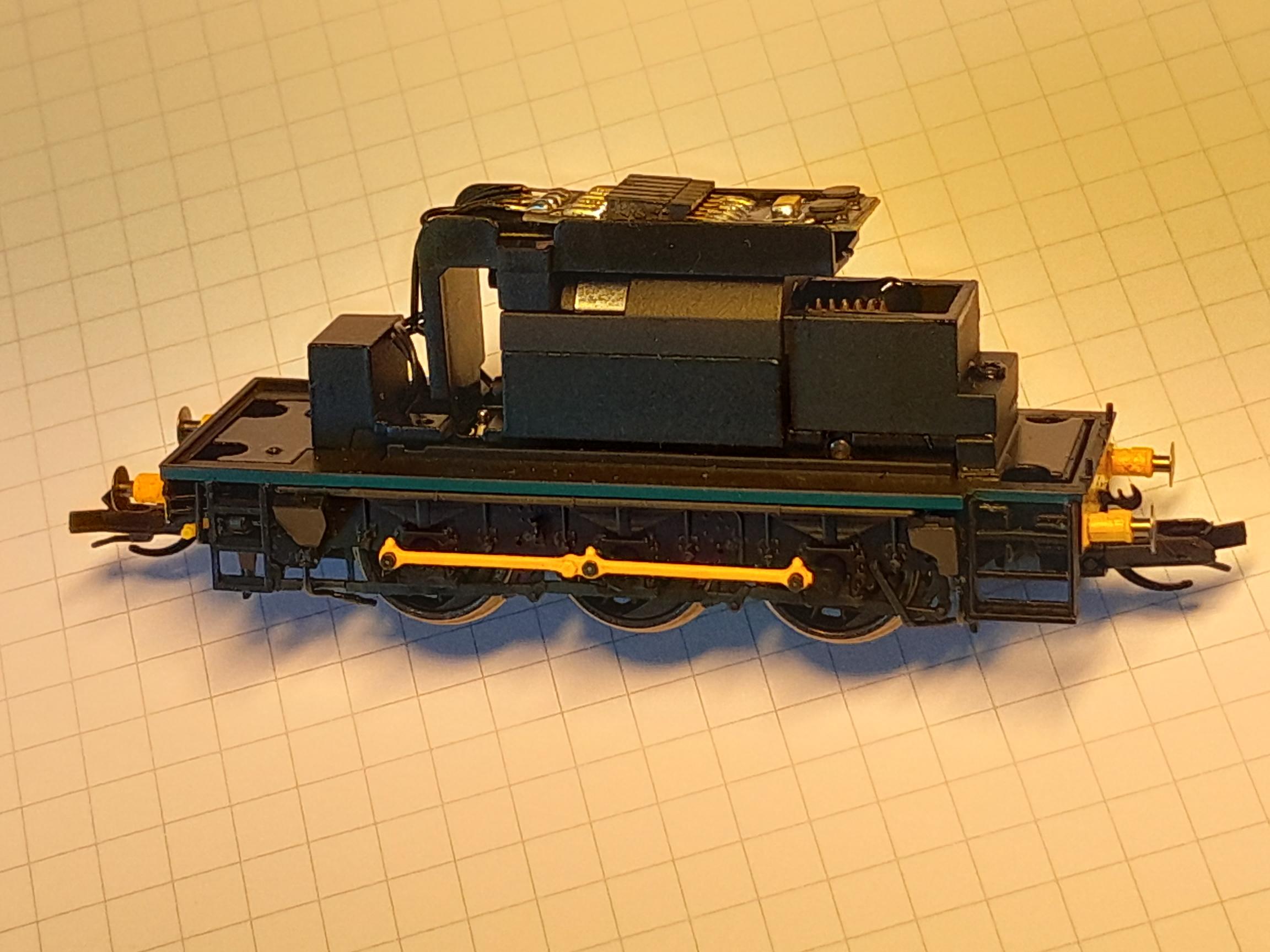

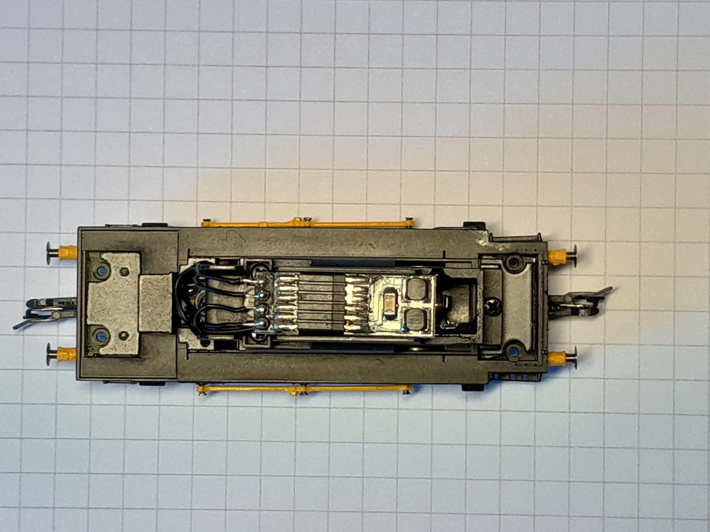

Messagepar pk26 » 21 07 2023 à 18:32
Voilà les côtes du châssis :F5
laurent
pk26

Messagepar Tyrphon » 14 09 2023 à 17:53
Avec la perspective , on surestime un peu les côtes de l'engin.
Serait-il possible d'avoir des dimensions plus précises, notamment l'empattement et la largeur du bloc moteur?
Merci d'avance.

Re: Nouvelle gamme d'échelles Hornby Railways TT - Possibili
Messagepar pelican » 15 09 2023 à 08:58
je suppose que le quadrillage et de 5 mm ??
Messages: 50647
Messagepar Patrick ze rabbit Deludin » 15 09 2023 à 11:44
Voui mais le moteur est plus près de l'objectif que la feuille.
Tu me diras que ça va dans le bon sens puisqu'on en déduira des cotes plus importantes qu'en réalité, mais c'est mieux lorsque c'est exact.
Surtout que ça se joue parfois au millimètre près.
Messages: 14909
