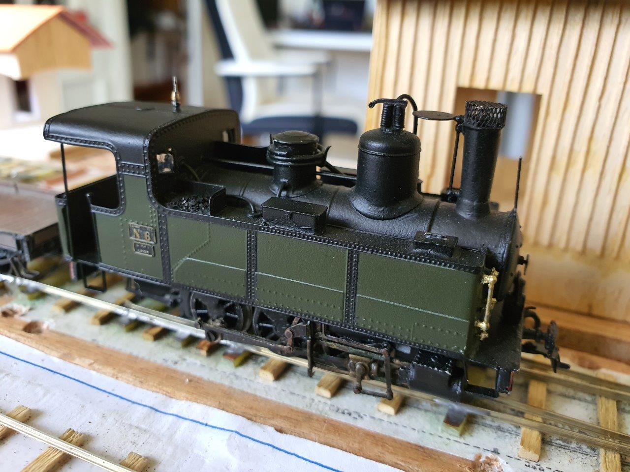

Messagepar pyb » 04 04 2023 à 17:19
tout vient à point à qui sait attendre. J'ai finalement trouvé un kit non monté (en Australie, on peut je pense dire que j'ai la Piguet qui aura le plus voyagé).
J'ai ajouté quelques détails, il ne manque que deux crics sur la traverse avant une équipe de conduite. Le réglage de l'embiellage n'a pas été très simple mais elle fonctionne plutôt bien.
J'ai poussé un peu en y intégrant un Loksound nano...
J'en ai fait une petite vidéo.

Messagepar Storm » 04 04 2023 à 17:31
Jolie #B6 Et alors, niveau roulement?

Messagepar pyb » 04 04 2023 à 17:36
Elle roule bien. Elle a perdu un peu d'inertie depuis que j'ai monté tout l'embiellage mais elle garde une bonne souplesse et elle est très silencieuse.
Elle se dandine un tout petit peu en marche avant, l'empattement très court n'aide pas mais j'ai arrêter de la "trifouiller", le mieux étant l'ennemi du bien.
Je n'ai plus qu'a lui faire la rame qui va avec...
