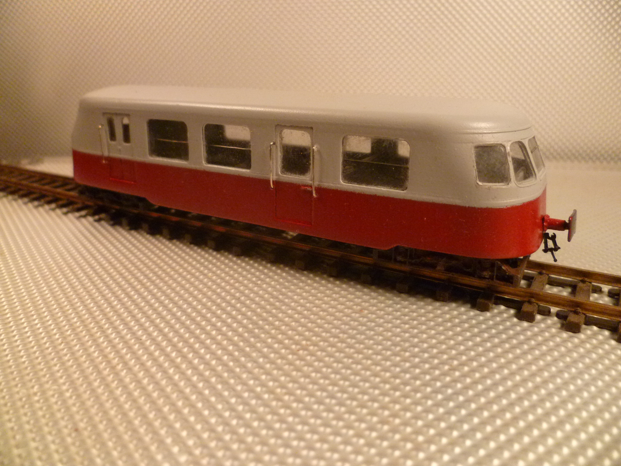

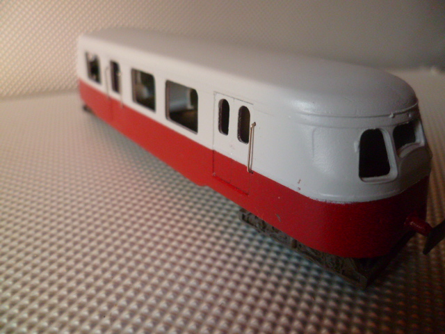

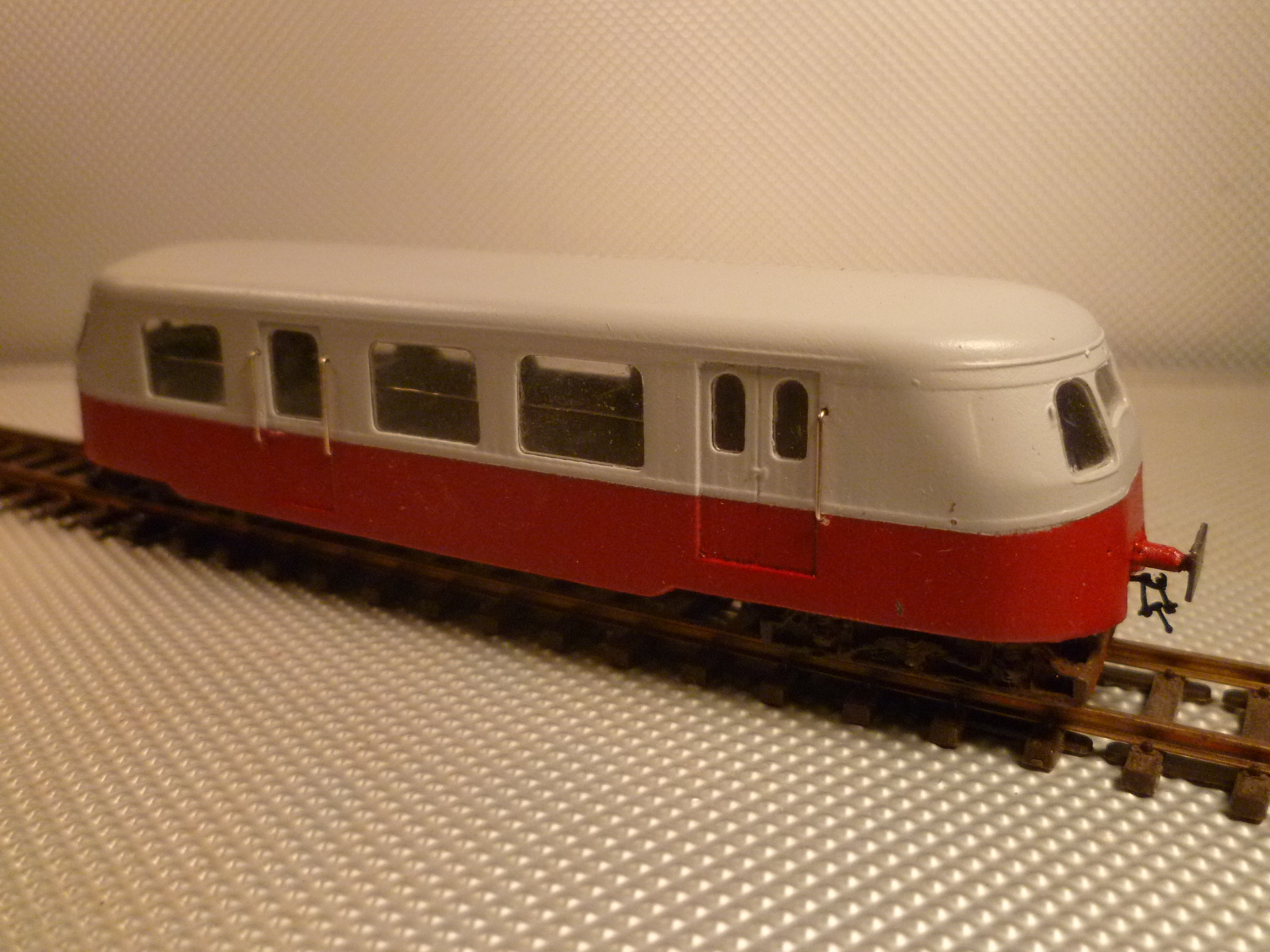

Messagepar minitrain07 » 13 05 2021 à 22:04
Bonsoir à tous
Voici la suite du prototype, avec ses vitrages et quelques détails en plus.
Châssis R3M Alain Millon, attelages et tampons imprimés d'après le fichier de Cyril.
Je vais maintenant pouvoir attaquer la modif des autres caisses pour faire d'autres versions de remorques Billard, et là il y a du boulot...

Messagepar YVES » 18 05 2021 à 19:27
Une vitre opacifiée sur la dernière photo et quelques retassures ou rayures diverses sur d'autres photos.
Il fallait descendre plus dans le grain du papier à poncer, on trouve facilement du 2000 chez les grossistes en fournitures pour les garages.
:maitre: :maitre: :maitre:
