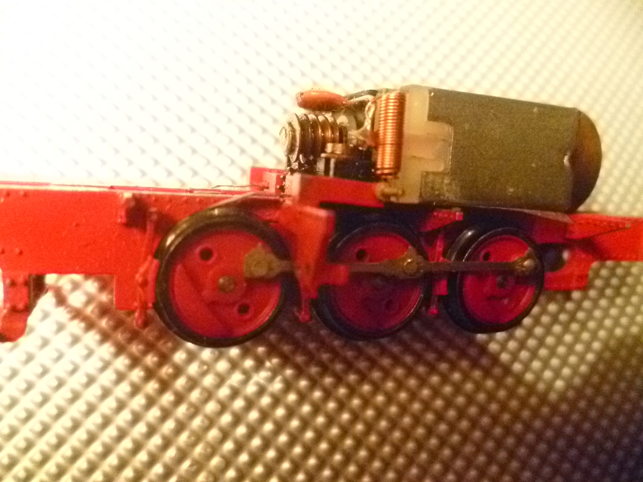

Je cherche quel type de locotracteur en HOm je pourrais installer sur un châssis Weinert 6206, et où trouver des plans fiables?
Voici le châssis :
Merci d'avance pour vos suggestions...

Messagepar minitrain07 » 29 12 2020 à 22:29
Tyrphon a écrit:Avec ces roues pleines, ce ne sera pas un modèle 100% exact, mais une évocation, et l'allure générale comptera plus que le respect d'un plan 100% fiable.
Ce qui serait intéressant, ce serait d'avoir les dimensions principales : empattement, diamètre des roues, encombrement du moteur en hauteur, longueur et largeur.
Je pense à un locotracteur style CFD, mais il faut voir si le moteur se loge dans le capot arrière.
Bonsoir Tyrphon
Empattement d'axe en axe roue 1 à 3 : 28 mm
diamètre roues 9mm environ
moteur largeur 1,8 x hauteur 0,9
longueur moteur 3,2 (en comptant la vis sans fin et le volant d'inertie)
diamètre volant 1,2 mm
moteur Mabuchi
Bonne soirée

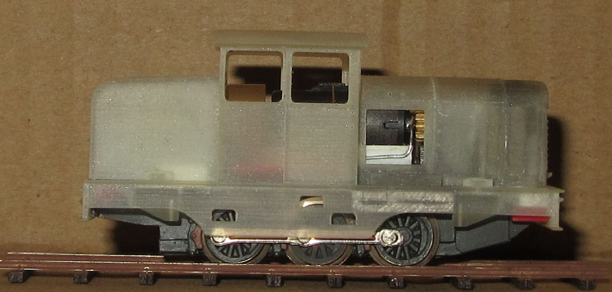

Il faut aller visiter la boutique d'ivan Industrie, avec ses locotracteurs CFD :
https://www.shapeways.com/shops/ivanind ... %2FHOe&s=0
Ensuite, peut-être faudra-t'il charcuter et adapter le châssis.

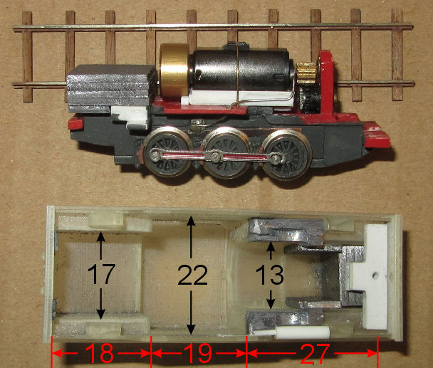

J'ai le locotracteur "Doubs" de chez Shapeway/Yvan (voir le lien d'Yves), monté sur un châssis Berliner TT Bahnen, remotorisé avec un 12X20 Mabuchi, voici les dimensions intérieures de la caisse :
LOCOTRACTEUR CFD.jpg (75.05 Kio) Vu 2857 fois
Ramon
