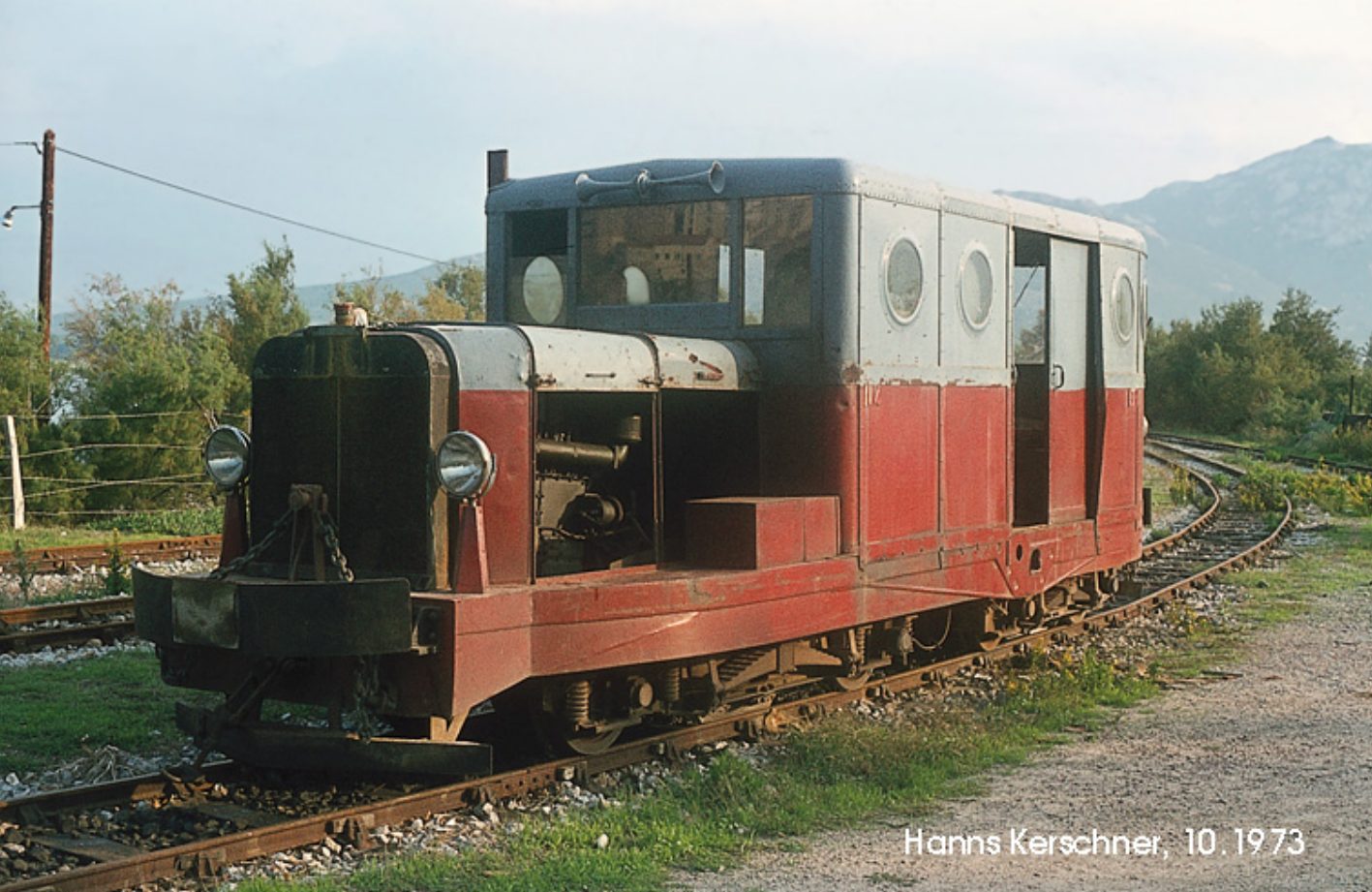

Pour la bête de Calvi, il me semble que ce sont des bogies de A150D qu'il faut. Et ils sont différents de ceux du A80D.

Non, elle est bien issue d'un A150D endommagé, dont seuls les bogies étaient récupérables. Les empattements sont plus grands que sur le A80D. Quelqu'un a-t-il ces empattements sous la main?
Le problème, pour motoriser "la Bête", est qu'il n'y a pas de place pour un moteur au-dessus du bogie moteur.
On peut envisager de mette un moteur dans la cabine, mais le bogie porteur oblige à le placer trop haut pour installer une transmission cardan ou à tube.
Le plus facile est de motoriser le bogie "porteur", mais il faut trouver un bogie motorisé de faible empattement. Un caramel adapté en 12mm?

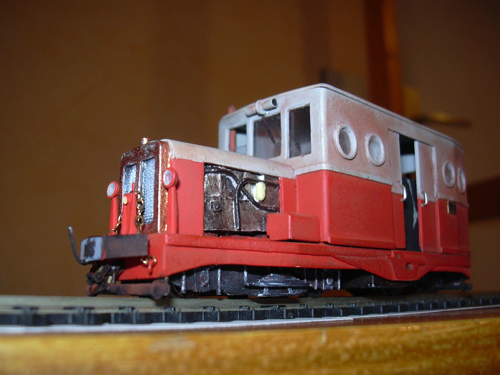

Messagepar Beyer-Garrat » 06 05 2014 à 21:49
Tout bêtement en utilisant un châssis moteur de BB en N Japonais comme je l'ai fait sur ma "bête" un axe de roues
en acier et des pignons plastiques permettent de passer en Hom.J'ai triché pour le bogie avant en ajoutant un essieu
avant "fou" au bon entraxe c'est invisible une fois l'engin sur les rails.
Je doit avoir des photos qui trainent.....
Ayé j'ai remis la main dessus :H1
