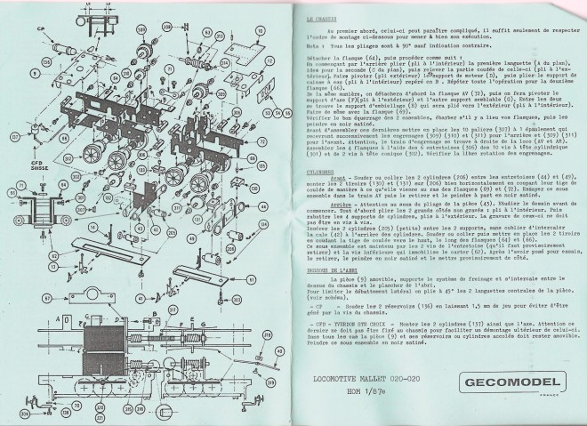

Tu as une photo ou un diagramme des 2 mallets Geco?

Re: Du Géco, mais pas que...
Messagepar Patrick ze rabbit Deludin » 30 10 2019 à 23:45
Hé hé...
Voilà ce que j'ai qui peut servir :
Les longerons du châssis sont assemblés à l'aide d'entretoises filetées, qui elles-même tiennent d'autres pièces perpendiculaires par vissage.
Je devrais pas le dire mais ça va p'tête pas le faire :F9 ...

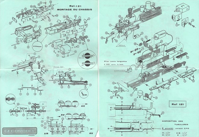

Messagepar Patrick ze rabbit Deludin » 30 10 2019 à 23:55
Ça, c'était pour la 020 + 020 (nan mais au cas zoù :( #A8 ...).
La 030 + 030, c'est à peu près la même chose :
Les entretoises portent la transmission.

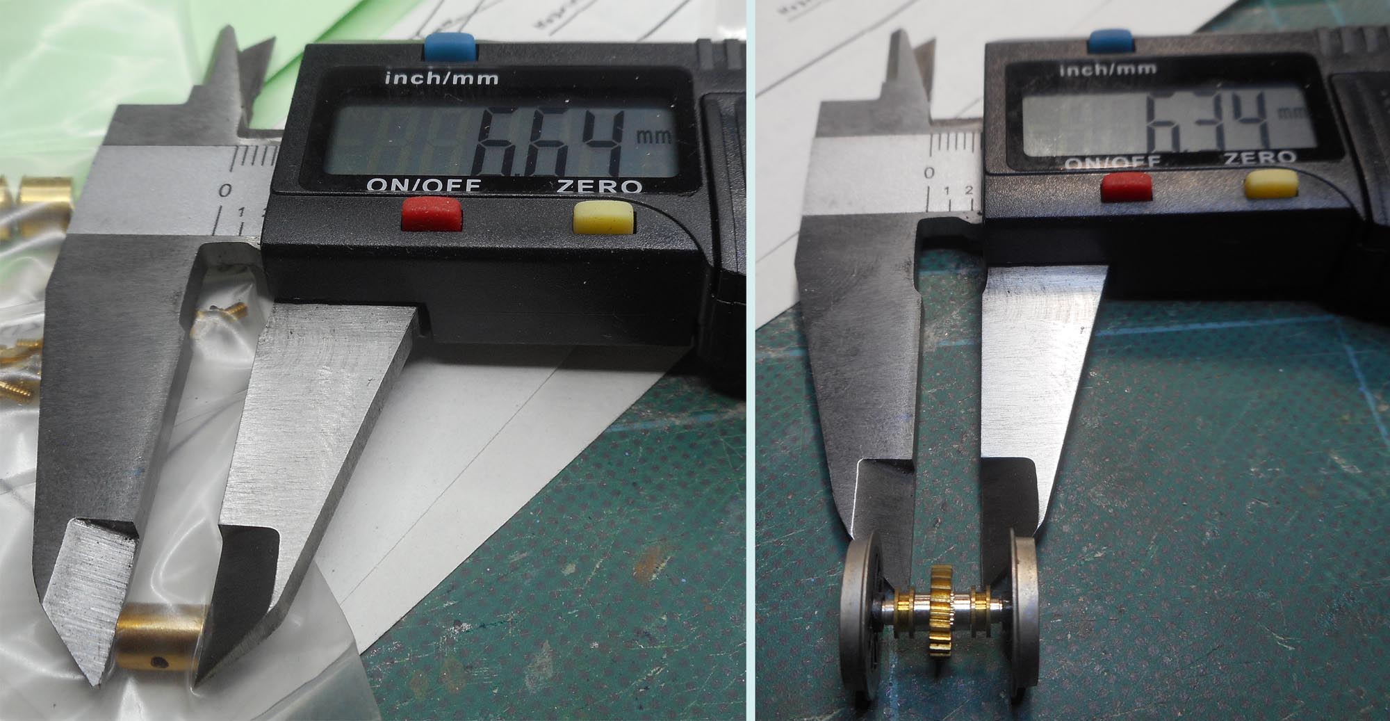

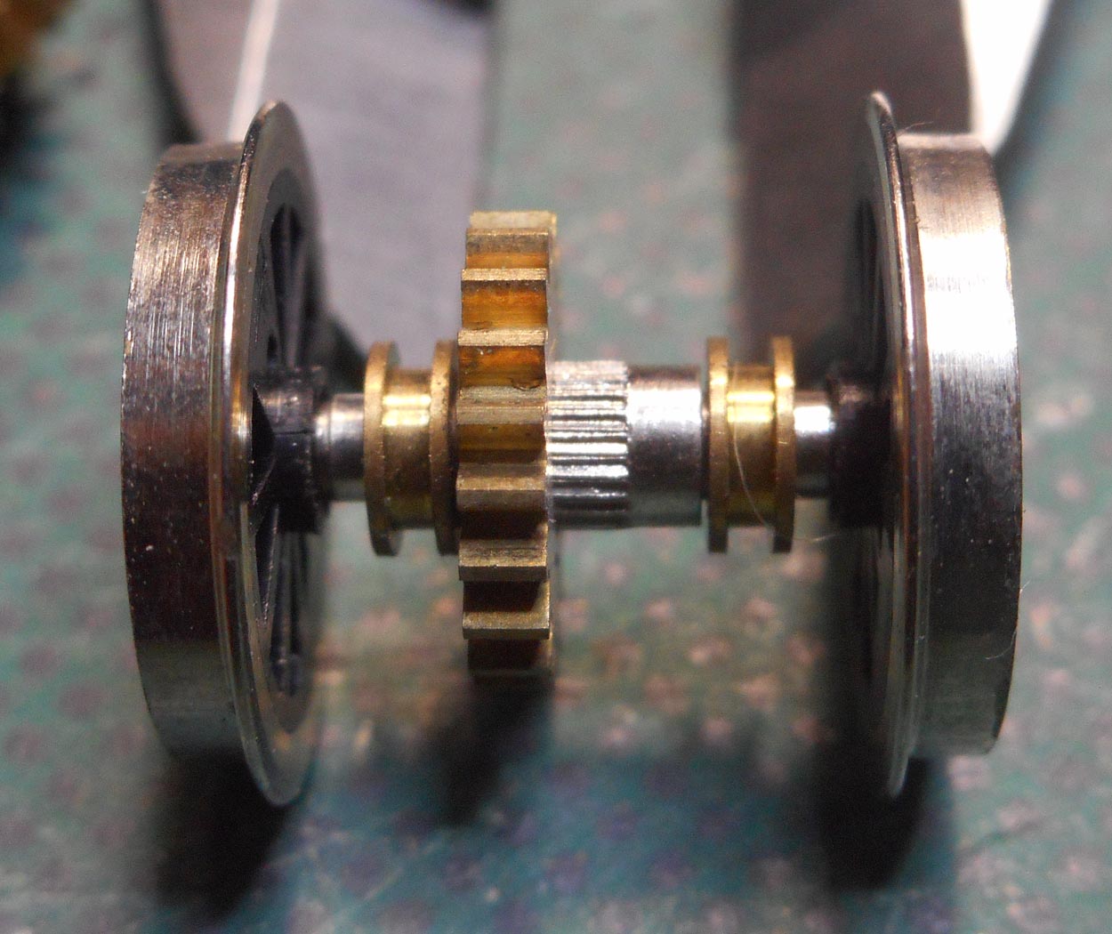

Alors voilà.
Les essieux des 2 locos articulées sont constitués de la même façon : un axe avec 2 séries d'épaulements, l'une pour l'appui des roues, l'autre pour les paliers.
Ça se présente comme ça (là, c'est la 020 + 020) :
Pour la 020 + 020, voici les mesures de l'écartement axial des paliers et des entretoises (à l'épaisseur de l'emballage plastique près), auxquelles il faut donc enlever 3 mm :
Ce qui donnerait 3,58 mm pour le H0e.
Mais les paliers sont calés à 6,05 mm au plus serré.

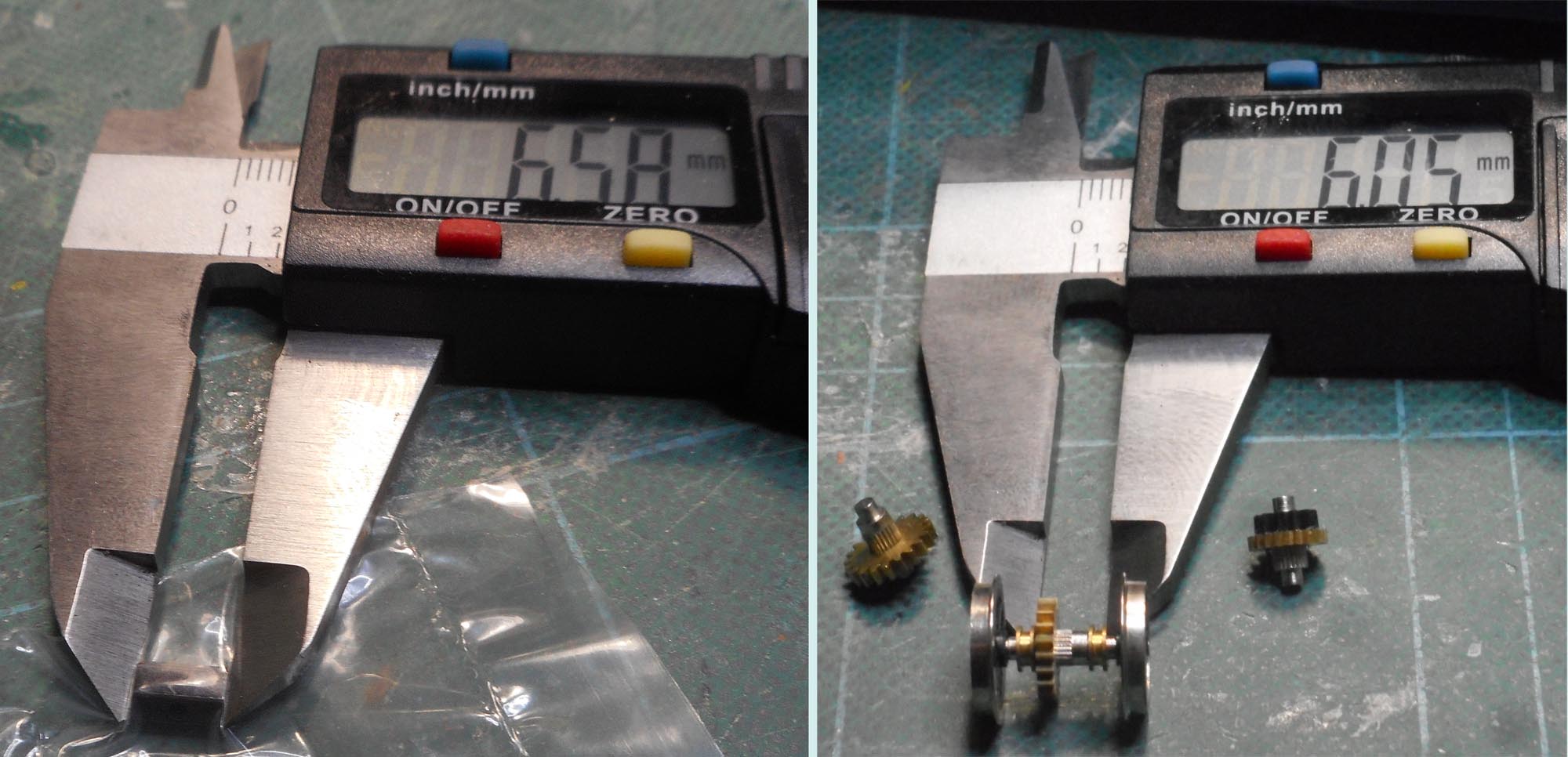

Pour la 030 + 030, mêmes mesures :
Donc il me semble que la transformation n'est pas possible, à moins de récupérer les pignons et tourner de nouveaux axes :F9 ...

Je ne l'ai pas dit : la cascade de pignons n'est pas plus large que le pignon solidaire des roues et la partie crantée de l'axe visible "à côté" sur la photo.
Mais ça ne change rien pour le reste...
